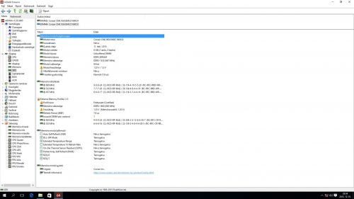

nemethchek19
Ram: Vengeance® LP 16GB (2x8GB) DDR3L DRAM 1600MHz C9 Memory Kit (CML16GX3M2C1600C9R)
Egymagukban megvizsgálva a ramokat, az egyik modullal tökéletesen fut a rendszer, a másikkal már a gép bekapcsolásakor az OS bebootolása előtt újraindul a gép önmagától. Mindkét modul mindegyik foglalatban letesztelve. Az egyikkel mindig hibázik a másikkal problémamentesen üzemel. Dual channelben tesztelve a ramokat bootolás közben \"kékhalál\" jelentkezik, majd újraindul a gép. Mindkét esetben a hiba a leállítás után jelentkezik, ha legalább 5-10 percet kikapcsolt állapotban volt a gép.
A Memtest86 nem jelez hibát! Akkor se ha csak a hibás ram van egymagában a gépemben. Ez hogy lehetséges?
IGP-t használok dedikált VGA helyett, ha esetleg ennek van jelentősége, mert egy másik topikban ezt írták:
"Ha IGP-vel megy, akkor lehetett az a terület hibás amit az IGP lefoglalt és azt nem is ellenőrizte a memtest."Nem igazán értem ezt a szituációt. Garanciás ramokról van szó, nem szeretném, hogy ezen bukjon el a csere, hogy a memtest nem jelez hibát.
Valaki tudja mi az oka ennek?

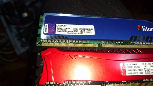

Tervben van a jelenlegi RAM-om cseréje és szeretnék letisztázni egy-két dolgot magamnak, illetve a segítségeteket kérni a választásban.
Csináltam képeket is, nektek biztos többet mondanak, mint nekem.
[link]Na, akkor a kérdések:

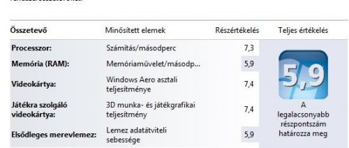

Segítségetek kérném. Windows 7 prof 64 újratelepítés után a rendszer lassabb lett, mint volt. Élményindex vizsgálat azt mutatja, hogy a memória (2X2GB DDR3 1600) értéke sokkal kisebb lett. 6,8 körüli értékről lement 5,9-re. Bioshoz nem nyúltam, csak újra telepítettem. Mi lehet a megoldás? Köszi!

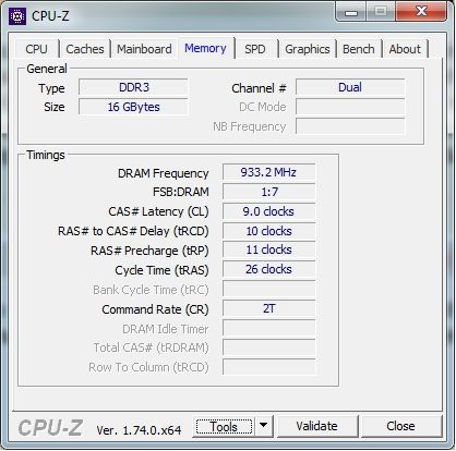

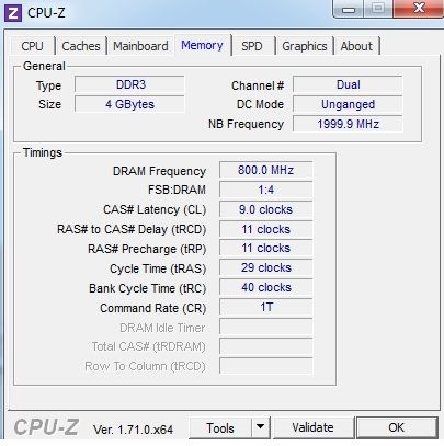

Carasc0
Tegnap megérkezett a Kingston HyperX Savage 2*8GB 1866mhz Kit. P8Z68V-GEN3-as lapba sikeresen beszereltem. BIOS-ban beállítottam az XMP Profile #1-re ahol azt írta hogy 1777mhz 9-10 meg stb értékek. Volt olyan opció hogy Memory Frequency ami 1600mhz-en maradt. Én ezt átállítottam 1866mhz-re. Win reinstall megvolt és most a következő paraméterekkel üzemel a memória.
Kérdés: Ez így megfelelő? Jól állítottam be?

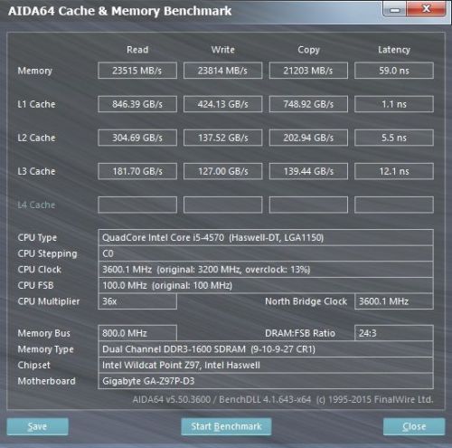

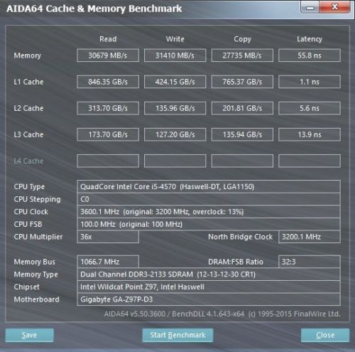

MK VII
#47932
Az Aida és Winrar nálam jobban teljesítenek 2133 CL12-n, mint 1600 CL9en, de megnézem, mit produkálnak játék alatt is teljes cpu limitnél kis felbontáson.
12-nél alább sehogy nem mennek a kékek, pedig próbáltam mindent a cpu vrintől kezdve az 1,65 Voltig.
Minden 150 Mhz növelésnél 1-1 pluszt kell adnom a CL-nek.

+1
Furry-k nem valók otthoni játékos gépbe.. Irodai gépbe valók.. Elég gyengén teljesítenek..(#47931) mcs
Hát... 2133mhz CL12 az elég gyatra.. Kb ugyan ott van vele mint az 1600mhz CL9-el..
Ha CL10-et ki tudna hozni belőle akkor lenne jó.. -
