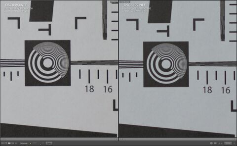

Tisztelettel, bementem a boltba, és kikértem két objektívet, mert utazózoom kellett volna kirándulásra. Az egyik a Ken Broki kedvence, a Nikon 18-200 VRII volt (Ken tán az első verzióról írt), a másik a Tamron.
A Nikonnal is voltak gondok, nem mondom, hogy nem. De a Tamron... Szörnyű. Nyitva szinte használhatatlannak bizonyult, a 200-as végén én nem tudom, mi történt, de úgy letompult, hogy az már gáz...
Ez a találkozás észhez térített. Olcsó húsnak híg a leve.
De huncut vagyok, mégegyszer kipróbáltam a Tamit másik boltban, mondván az a példány volt ***r.
Ugyanazt produkálta.Ilyen obit, bár olcsó, nem ajánlok senkinek.
A remek képeket nem tartottam meg, bár érdemes lett volna.
Sajnos nincsenek csodák. Olcsót venni ráfizetés.
