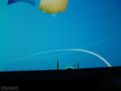

üdv!
abban kérném a segítségetek, hogy van egy Samsung P2770HD típusú monitorom kb egy hete. Van mellé egy Sony Vaio VPC-CW1S1E típusú laptopom. A monitor mivel tv-tuneres, ezért elég sok bemenet van rajta, VGA, HDMI, DVI stb. A gond nálam ott kezdődik hogy ha kikötöm a laptopot a monitorra HDMI kábellel, akkor automatikusan felismeri a monitor de csak 1680*1050-es felbontásban. Ha felteszem nagyobbra 1920*1080-ra(amit a monitor ugye visz, meg a laptop is tud) akkor pedig olyan a kép, mintha photoshopban 3-4 sharpent nyomtam volna a képre, egyszerűen túl éles, márpedig egy 27"os monitoron igencsak kell a Full HD. Ha a VGA kábellel kötöm össze, akkor minden szép és jó, ha a HDMI-DVI kábellel, akkor kicsit életlenebb a kép, mint a VGA kábelnél. Sajnos a VGA kábel nem visz át hangot, ezért is jó lenne a HDMI. Nekem nagyon fontos lenne hogy minden frankó legyen, mert fotósként dolgozom, és fontosak a színek. Amiért fontos lenne erre a megoldás, hogy minden csatlakozónál más-más beállítási lehetőség van, persze HDMI-nél a legtöbb, olyanok, amik a többinél nincsenek.
Voltam bent több boltban is Samsung, Sony mindenhol, senki nem találkozott még ilyennel.
A samsung boltban rákötöttük a p2370-es monitorra, de ott is ezt produkálta.
előre is köszönöm az infokat. -
