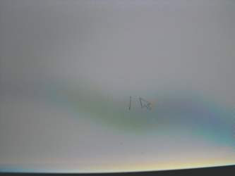

cloonee
Sziasztok, egy kis segítségre lenne szükségem! Nem tudom eldönteni, hogy pixelhiba, vagy kosz van a monitoromon. Világos és sötét háttérnél is látszik, a kurzor nem takarja el. Akinek volt ilyen tapasztalata, kérem ossza meg velem!

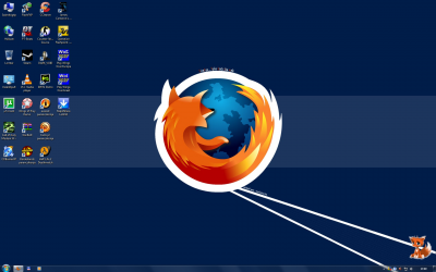

Weaver
samsung syncmaster 2693hm monitorom van. pár napja van nálam. olyat csinál h vmikor gyakrabban, van amikor nem annyira, de időnként elmegy a kép. teljesen elsötétül 1-2 mp-re, úgy mintha lekapcsolnám... most például 5-10 mp -ként elmegy a kép 1-2 mp-re. és explórer alatt elég gyakran keresztbe csíkozza vizszintesen vékony fekete vonalban a monitort teljes képszélességben. a kábelek jól a helyükön vannak, ellenőriztem.
1920 x 1200 -as felbontáson van, 60hz-en frissitve. (ez a max frissités amit enged.) konfigom látható, ha ez számít, de amúgy egy alaplapi hd3300-re van kötve a moncsi.
mitől lehet ez ?

Zscca
Mitől karcolódhat össze egy monitor?
Ráadásul nem is kicsit.
Én ezt nem értem szinte mindenhol karcossá vált kis apró karcok..
Törléstől tuti nem lett az mert már 6000x törölgettem
rejtély :SA papír hogy karcolná meg? Ezt valahol olvastam..
