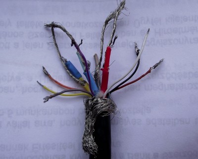

vazoka
Tudna valaki segíteni ennek a felélesztésében? Ez egy lcd monitor D-SUB kábele, én így kaptam, de sajna beépített. Valahogy rá kellene varázsolni egy D-SUB csatlakozót, de ebben a szín összeállításban sehol nem találtam róla infot, ráadásul a vékony szines drórokat sem tudom, hogy melyik mihez tartozik. -

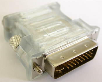

El Kebir
thomeef #5808 üzenetére
"Mire szolgál az a 4 kis érintkező, és lesz-e valamiféle romlás a képben ha kiszedem őket?"
az a négy kis érintkező adja az analóg jelet, ha nincs a "pc-d" kimenetén, akkor arra a dvi kimenetre nem is lehet analóg jelet fogadó monitort csatlakoztatni, még átalakítóval sem, csak olyan monitort ami digitális jelet képes fogadni.

thomeef
Helló! Egy olyan kérdésem lenne hogy adott egy ilyen kimenet a pc-men: [link]
És van hozzá egy ilyen dvi átalakítóm: [link] Amint látszik ezen a kis vízszintes érintkező fölött és alatt van 4 érintkező még ami nekem nem kéne hogy ott legyen. De mivel ott van nem tudom bedugni.
A kérdésem: vegyek másikat vagy egyszerűen húzzam ki belőle a felesleges érintkezőket? Mire szolgál az a 4 kis érintkező, és lesz-e valamiféle romlás a képben ha kiszedem őket? -
