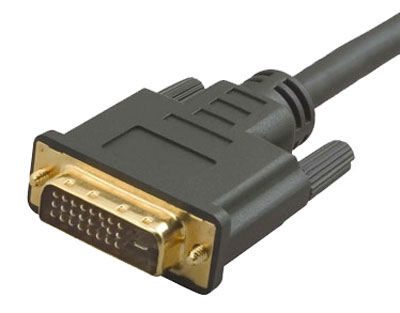

Van egy Samsung P2470HD monitorom. Azon dilemmázom, hogy HDMI, vagy DVI kábelt vegyek hozzá. HDMI-vel próbáltam, kicsit furcsa volt a kép (így natívban a betűk kicsit árnyékoltak voltak, meg stb... szóval furcsa volt, de lehet, hogy azt valami képbeállítással majd orvoslni tudom). Továbbá ahhoz képest, h 5 ms-es monitor a labda szép csíkot húz maga után. Nem tudom, hogy ez a gyenge minőségű (2000 Ft volt asszem- 1.5 m) HDMI kábel hibája lehet?
Ti mit vennétek, ha legalább egy 5 méteres kábel kell? DVI-t, v HDMI-t? -

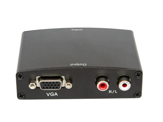

szevasztok!
olyan gondom lenne hogy laptopban van 1 hdmi csati, dsub-ra kellene átalakitani, néztem hozzá átalakitókat, de azok olyan 7-10között vannak, na most olyan ötletem lenne hogy látam hozzá kábelt ami dvi-ra alakit és dvi-ból ugye van sima dsub-ra átalakitó, ez megoldás lehetséges, vagy kénytelen vagyok megvenni a drágább átalakitót, az analóg és a digitális jelek átalakitása miatt...??
