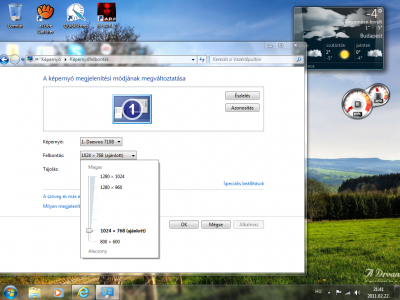

barca4ever
Nem tudom milyen oprendszert használsz.De Windwos-on belül vedd kissebre egy kicsit a felbontást és nagyobbra Hrz számot nem kell az Nvidia driverben állítani semmit.
ha Win hetet használsz akkor csak állítsd be a monitort az álltala ajánlott felbontásra vagy nyomj rá ugyanott arra a menüpontra hogy észlelés és akkor beállítja az ideális képernyőbeállításokra:
Ha Win 7 -ed van akkor így:
Remélem tudtam segíteni! -
