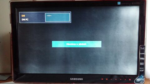

Márk
hypno skate
Ez itt egy Samsung Syncmaster P2270HD típusú monitor-tv. Funkcionálisan tökéletes, azonban a kép minősége nem annyira. Maga a készülék megszolgálta az árát, mert 1990-ben készült, azonban pont a hibátlan funkcionalitás miatt elmolyolnék rajta, mielőtt a "telekre jó lesz" kategóriából átsorolnám az elektronikus hulladékok közé.
Videojel nélkül is nagyszerűen látszik, hogy az északi fény (aurora borealis) keze jobbról betette a lábát. Némi derengés 3-4 éves kora óta meg volt, de mára brutális lett. Olyan, minthe valami szigetelés öregedett volna el.
Mielőtt szétszedném próbáltam a neten utána járni, hogy panelcsere nélkül, sufnituninggal javítható hibával állok-e szemben, de erre egyelőre nem találtam semmit.Van itt valaki, aki tud némi iránymutatást adni? (Hálám örökké üldözné)

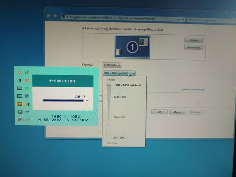

Én arra gondoltam, hogy a win - böngésző - tesztkép és ekkor előcsalogatod a monitor SAJÁT menüjét és abból próbálod állítgatni. (Először a kályha: gyári alap, aztán a próbálkozás.)
HoppáStúdió
Mikisys #21102 üzenetére
Köszönöm. A monitor tudja ezt a felbontást a GTX 570-es szintén működik ezen a beállításon.
Régebben üzemelt is normálisan ez a monitor, ezért kaptam meg mert ez a hibája, most értem rá foglalkozni vele de úgy látszik ez akkor nem beállítás probléma lehet. Nem láttam még máshol (a neten) ilyen hibát.
Max felbontáson a kép "elcsúszik" jobbra 5 cm-ert és nem lehet menüből állítani. (Fel-Le működik) -
Mikisys
HoppáStúdió #21101 üzenetére
Ha maximumon van beállítva, akkor onnan csak lefelé lehet állítani. (El kéne olvasni mind a videokártya, mind pedig, a monitor beállítási lehetőségeit és képességeit, hogy mit, merre, meddig lehet állítani.)
Az "Auto" beállítás nem működik, vagy nincs benne?
Magyarán a monitor alkalmazkodik a PC beállításához, ha az nem lépi túl a monitor képességét!Üdv!

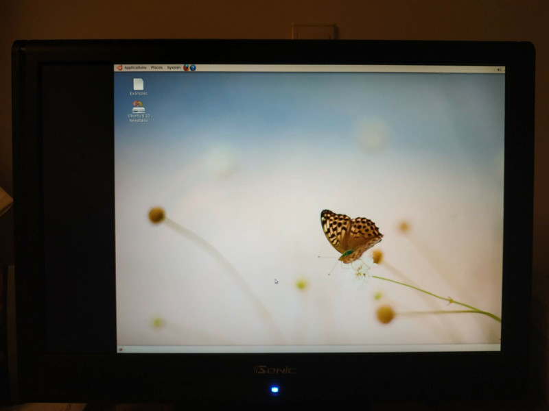

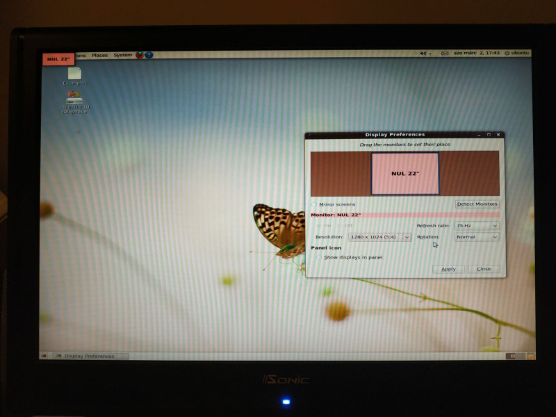

HoppáStúdió
nekem a következő problémám lenne. Van egy noname Sonic IIM20W monitorom, ami egyébként jól működik. A hiba az vele, hogy amikor natív felbontásban 1680x1050-ben szeretném használni, akkor a kép elcsúszik és a monitor bal oldalán fekete sáv jelenik meg és "jobbra csúszik el a kép". Ha lejjebb veszem a felbontást, pl. 1440x900 akkor tökéletesen kitölti a panelt és látszik minden. Próbáltam teljesen másik gépre kötve is másik OP rendszerrel (ubuntu) tehát valószínűleg a monitor a hibás. Találkozott már valaki ilyennel? Tudok én is ezzel kezdeni valamit (beállítás/driver) vagy érdemes ezt (árban) javíttatni?
Köszi előre is a segítséget! Tamás -
