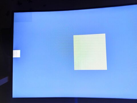

Kb. fél éve vettem egy LG 27UK850 monitort (újan). Fekete képernyőn van egy rakás fényes (zöld) alpixel. A képen bejelöltem körülbelül, hogy mekkora részen. LG-nek van 72 órás pixelgaranciája, de az már régen lejárt. Ilyenkor is garanciáztatható még ezzel? -

Minden elromolhat, DE nálad semmi probléma nem volt.
Kábel csere volt (talán), akkor most a monitor vezérlő, csatlakozó cseréjének kellene következni. Vagyis egy másik számítógéphez kellene csatlakoztatni.
Ha laptop, akkor a legtisztább úgy lenne a próba, ha a billentyűzet, egér egy másik asztalon lenne. -

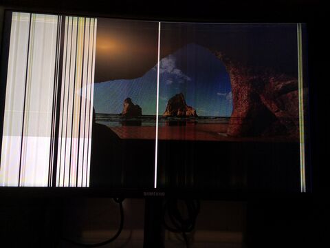

Samsung S19B150N monitort vettem a gyereknek. Tiszta klasszik szellemképes az egész!!
D-sub a monitor, DVI a VGA. Átalakítóval működik.
Nem tudom el tüntetni. up to date az egész.
Tudnátok megoldást mondani?
KöszönömSzerk: Kábel csere megoldotta!!

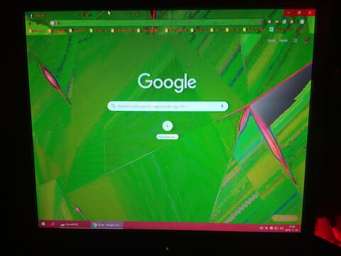

Két gyakori esetre tippelnék: (1) a táp és/vagy jelkábel csatlakozók kontaktja, (2) Kezdenek megfáradni a táppanelon a kondik.
Az első esetben ha szétszeded a monitort és a két fő panelon a csatlakozókat széthúzod és összedugod az megoldhatja.
Második eset: ha barátja vagy az elektronikának és van smd pákád meg lehet próbálni a fáradt elkókat cserélni. A felpúposodott kondikat kell keresni. Ugyanolyan vagy nagyobb értékű, legalább akkora fesztűrésű, jó minőségű low-esr tipus kell hozzá.

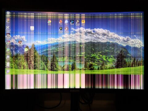

Nagyon rossz minőségű képeket raktok fel.
VA, ívelt monitort középen érdemes fényképezni (a "gyújtóponton")

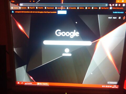

Szevasztok! Ugy nez ki vettem egy P2419H monitort.
Online vettem a visszakuldesi lehetoseg miatt. Mivel tudnam "megtornasztatni" a pixeleket, hogy kijojjon az esetleges gyengeseguk? -

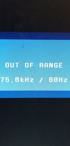

Köszönöm a választ! Sajnos a monitor menüje sem jelenik meg, eltűnik a check cable connection felirat után.
Pedig az elején felvillan. Sajnos VGA csatlakozót sem találok rajta hátul, csak D-Subot, ahhoz meg hiába küldtek kábelt, nem tudom mire rákötni. Kezdek a visszaküldés felé hajlani, mert ezzel többszöri nekifutásra sem sikerült dülőre jutnom.
Amúgy egy újracsomagolt termékről van szó, ami bár küllemre teljesen rendben van, de az adást az öreg Istennek sem akarja megjeleníteni.

Ha van akkor probálj ki másik HDMI kábelt.
Ezen a Philips monitoron is van vga, próbáld ki azon a bemeneten.
Ha van set-top-boxod, vagy egyéb HDMI kimenetes cuccod, próbáld arra rádugni a monitort.
Azt nem írtad, hogy a monitor menüjét meg tudod-e jeleníteni?
Ha még a monitor menüje sem jön be, vagy másik eszközre dugva sem működik, vagy vga bemeneten sem, akkor a monitor hibás. Küld vissza, vagy ha 14 napon belül vagy kérd vissza a pénzed és ha ragaszkodsz ehhez a típushoz, akkor vedd meg máshol. -

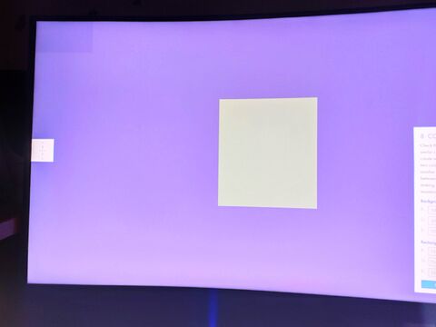

Van egy Dell U2312HM monitorom. (remélem jól emlékszem a típusára.
Jelenleg nem használom mert lett egy másik monitorom viszont a gyereknek lehet elővenném ha normálisan működne.
A probléma az, hogy a monitor jobb oldalától elindul egy rózsaszínesedés ami hol előjött hol eltűnt néha zöldes volt.
Lehet ezzel valamit kezdeni? -

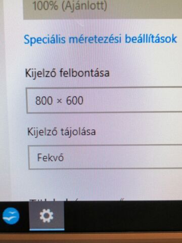

Van egy óriási problémám.
Az előző kártyám gyári hibás volt, vettem egy rtx 2060 supert.
Tiszteletére új win 10 stb...
és driver telepítése előtt és utána is a Windowsba 640*480 maradt a felbontás, amit nem is enged állítani.
Monitorom acer xf240H 144hz-es displayporton használva.
Ki találtam megnézem hdmi-vel lám egyből átugrott full hd-ra.
Meg vicceltem, kihúz a hdmi, be a displayport és maradt az is full hd. nagy öröm minden fasza.. ja nem: restart után újra 1024*768 fogad és állandóan át kell állítsam, ha engedi, mert nem mindig, és akkor játszadozni kell a ki be húzgálással.

Van egy Asus LCD monitorom immaron 9 eves... elkezd vibralni, leginkabb sotet hatteren lehet eszrevenni. Probaltam alacsonyabb felbontas, nagyobb frissitesi frekvenciat nem jott helyre..
Csereltem masik tapkabelt, bemeneti kabelt akkor is fentmaradt a hiba. volt ujrakonfiguralas a monitor beallitasai kozott is.. Kezd kuka lenni? -
The Goth
Nos amennyiben a vga egyértelműen kizárható, akkor így jártál, sajnos.
Azt írtad, hogy pár perc után normálisan használható, szóval akkor még van időd újra gyűjteni. Amit azért mindél előbb elkezdenék a helyedben.
The Goth
Ez inkább vga hibának tűnik. Mivel azt írod, hogy 5 perc után elmúlik, három lépésben teszteld le.
1.) Kapcsold ki a freesyncet. Ha ekkor is jelentkezik, akkor:
2.) Próbáld ki HDMI-n. Ha ekkor is csinálja:
3.) Próbáld alaplapi kimeneten, kiiktatva a kártyát.
Ha még ezek után is jelentkezik, na akkor a monitor fog megdögleni. -
kidy
2 éves Samsung monitorról lenne szó.
Ezt produkálja mostanában, eddig semmi baja nem volt:Az a legfurcsább hogy miután beindítom, 5 percig maximum ha csinálja, utána minden rendben. Dp-on használom freesync miatt egy rx 580-al.
Kérlek mondjátok hogy nem most fog bedögleni -

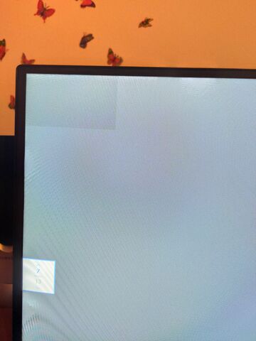

tasiadam
Valakinek nem kell dell 23,8"-os panel? egy csík van benne, eleinte zöld majd elmúlik, viszont ingyen adnám. Ha valakinek van betört 24-es DELL-ja, azt megcsinálni jó ideiglenesen, vagy csak tesztre.
