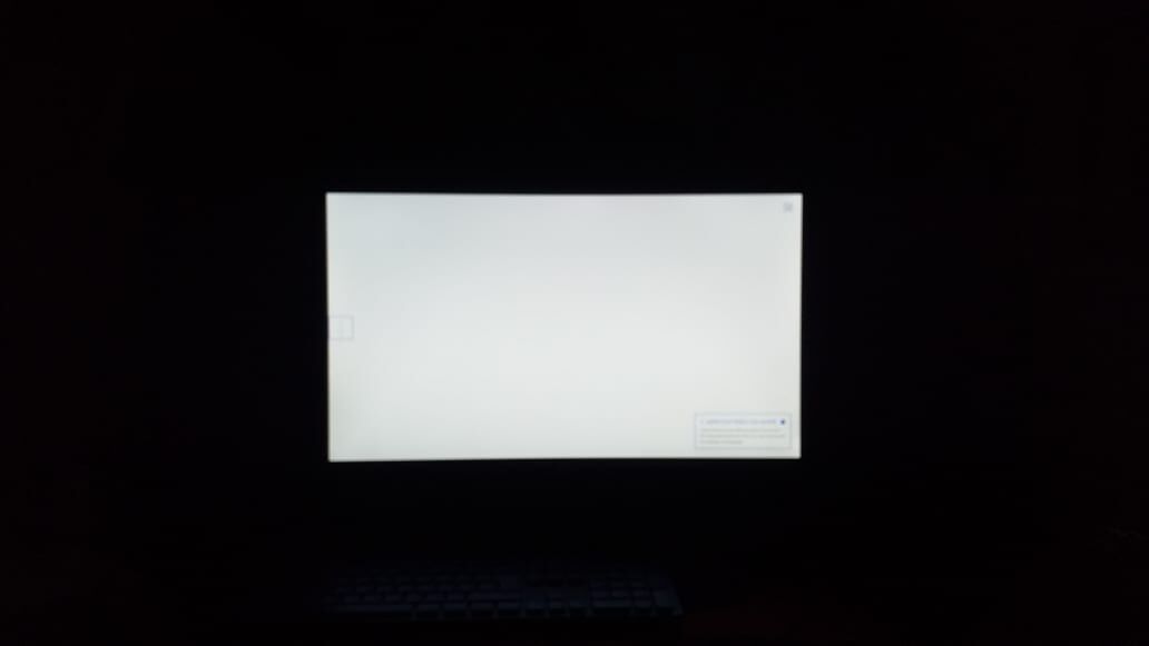

xINZANEx

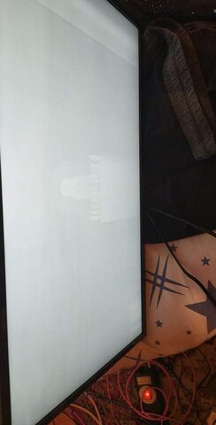

Kb. 3 hete rendeltem egy LG 24GL600F monitort és szerintetek ez a felhősödés elfogadható?
Érdemes emiatt reklamálnom? -

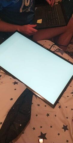

Samsung U28E570D 4K UHD monitoromon 2 év és 3 hónap használat után egyik reggeli bekapcsolásom után világos szürke kép fogadott. Ha az áram van bedugva a monitorba menü(joy)gombra nem reagál, nem jön fel a menüablak sem, csak ki és bekapcsolni tudom a monitort. Ha számítógép van összekötve a monitorral , akkor is csak full világos szürke kép fogad, hiába van összekötve HDMI, vagy DP kábellel.
A monitor kijelzője a hiba előtt pixelhiba mentes volt. A vezérlőpanel mehetett tönkre? Gondolom sokba kerülhet a cseréje.... Esetleg valami service menu belépési ennél a joy vezérlős típusnál tud valaki? Mennyit érhet így a monitor, ha esetleg nem éri meg megjavíttatni?? ksz Gábor -

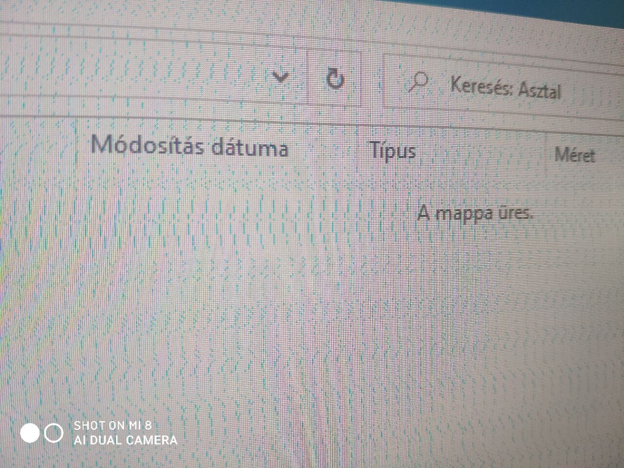

Olyan probléma megoldására kérném a segítségeteket, hogy adott egy Asus Zenbook 14" laptop. (Intel HDU alaplapi monitorkártya)
HDMI kábellel rádugtam egy Lenovo T24d-10 monitort és enyhén szólva se valami szép a képminőség, amit kaptam. Mellékelve egy kép is róla.
Tudtok segíteni abban, hogy mi lehet a pontos probléma? Érdekes, hogy nem minden háttérnél jelentkezik egy a csíkozás, leginkább a fehér háttereknél.Köszönöm előre is!

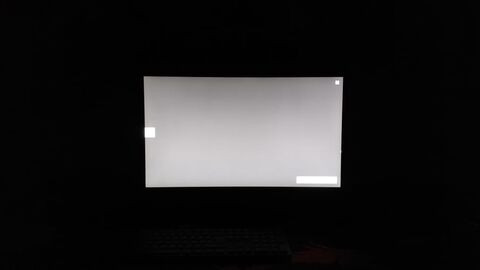

tegnap jött meg az új Asus ROG P279QE monitorom.
Minden oké (backlight bleed számomra elfogadható mértékű), egy dolog fura, amire szeretnék rákérdezni, hátha ti tudjátok a választ (írtam az áruháznak is):
a monitor káva és a kép között van egy olyan 1-1,5 mm-es fekete sáv, vagyis a kép nem teljesen a káváig tart. Ez normális?
Nem láttam módot ezen változtatni.Lőttem egy képet [kép] .
Nem mértem le centivel, hogy mennyi a képméret, csak valamiért valahogy furának tűnt, hogy van ott "kihasználatlan" terület.

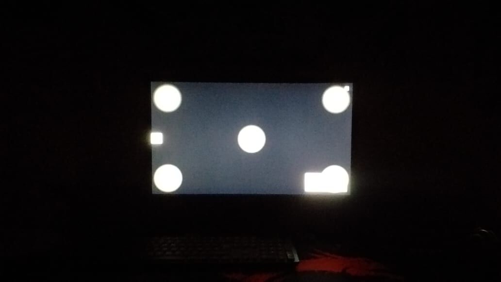

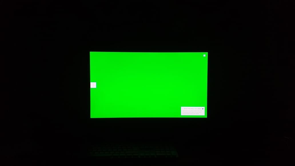

Sziasztok, cégtől kaptam egy Asus Rog PG258q 240hz monitort.
Filmeknél, játékokban a sötét/fekete részek ilyen foltos, maszatos módon jelennek meg.
Mi lehet az oka ennek?
Ami eszembe jut, de lehet hülyeség, hogy nem a saját display port kábele van rátéve. Attól lehet ilyen a megjelenítés, vagy más oka lehet? -

Üdv,mi a nyavaja lehet az ,hogy amióta felraktam a monitorhoz tartozó drivert,azóta nem mindig kapcsol be indításnál a monitor
Már letöröltem a driverét,hagytam az általános illesztőt,utána a saját cd-jéről felraktam a drivert megint,gyári visszaállítás megvolt vagy 5 ször.

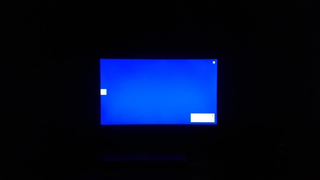

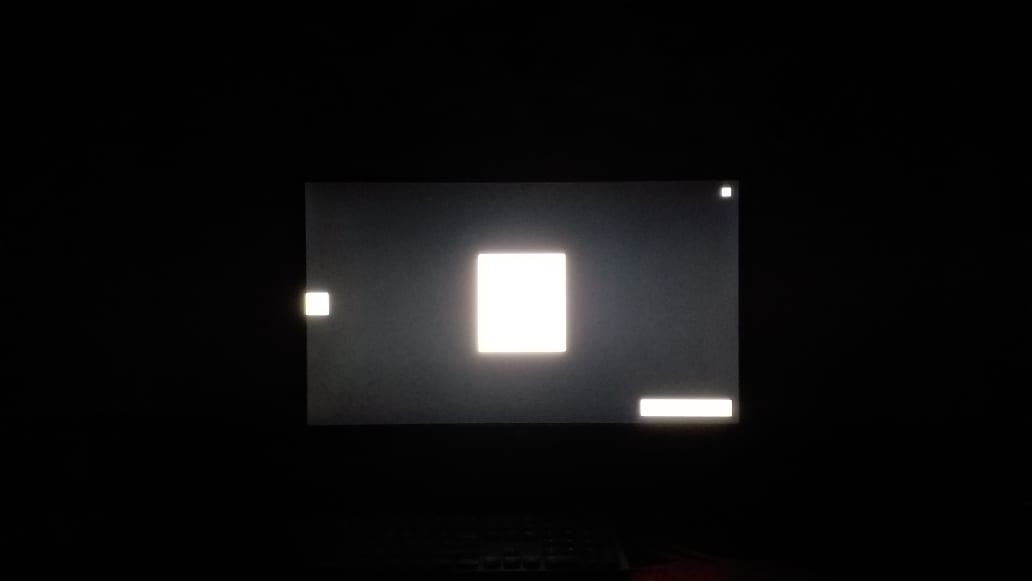

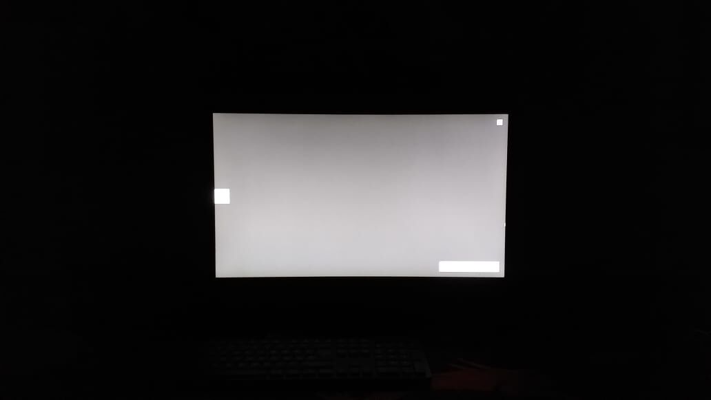

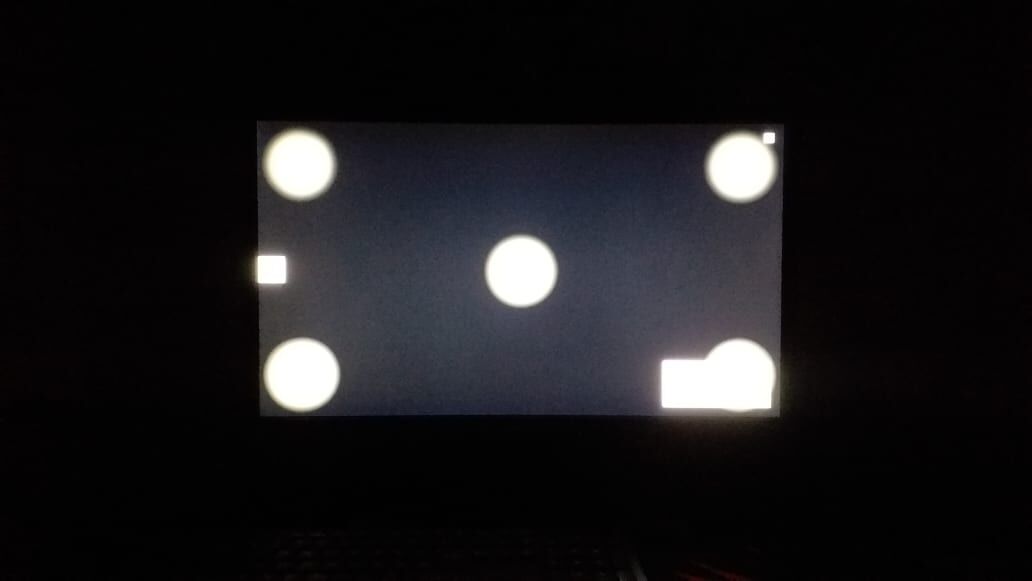

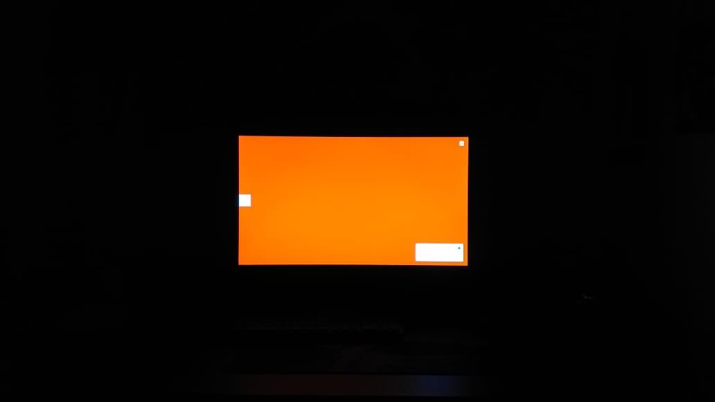

Valaki találkozott már olyan jelenséggel, hogy a frissen vásárolt, kicsomagolt monitorán sehol semmi kép?
Led világít, jelet kap, ha kihúzom szépen lemegy stand by módba.
Ha fentről kb 170 fokos szögből nézem látszik nagyon halványan minden, de így még a fényerőt sem tudom állítgatni mert nem látom az OSD-t...Létezik hogy megdöglött benne a háttérvilágítás?
A monitor egyébként egy ASUS VP249HE.
Köszi előre is!
