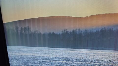

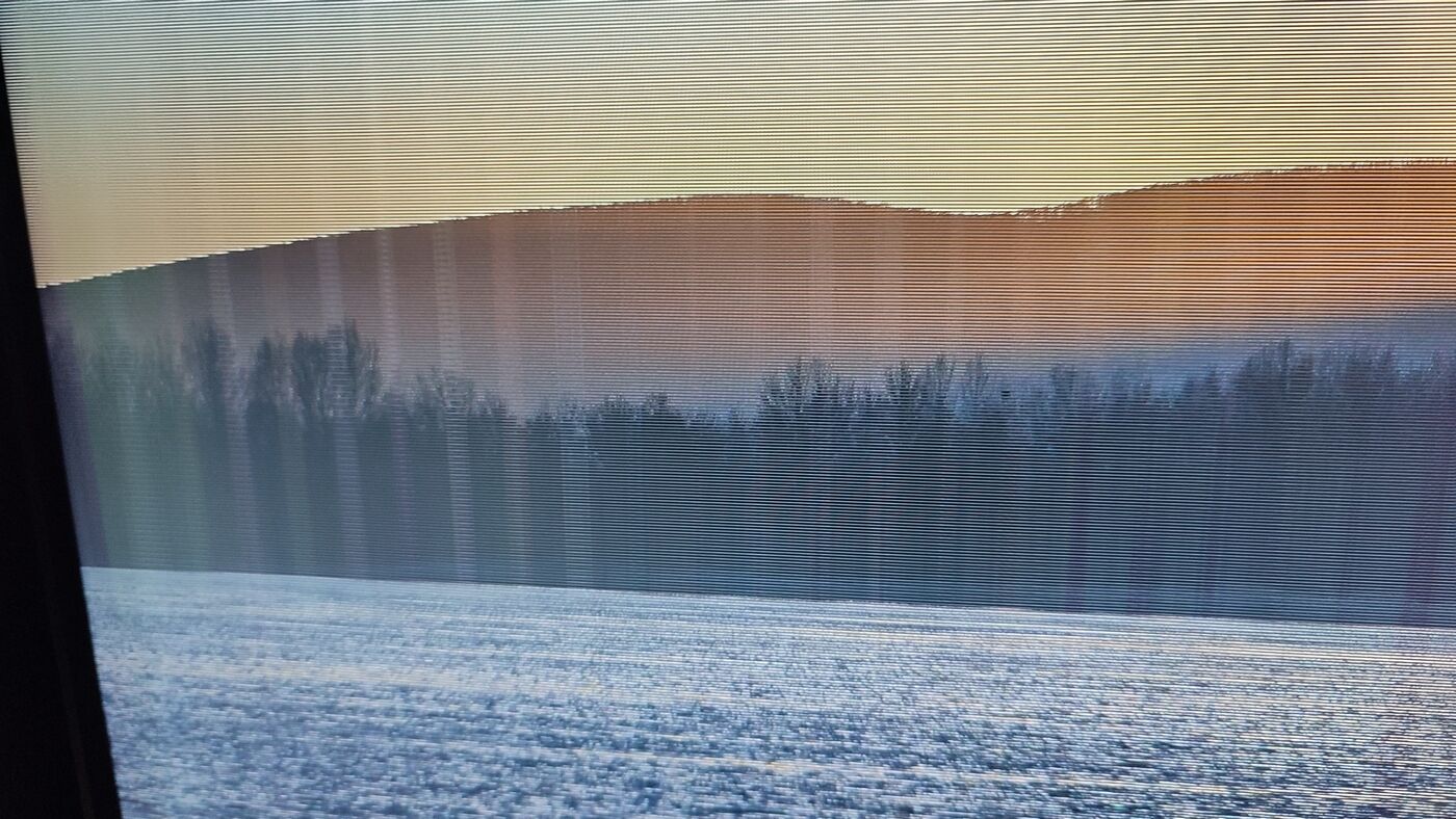

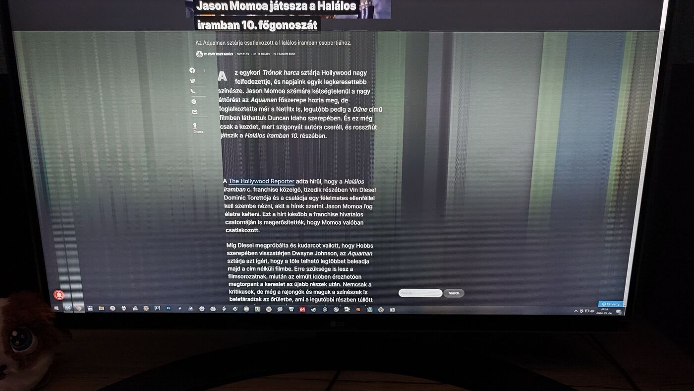

42861
Sziasztok. Tegnap egyik pillanatról a másikra a monitorom átváltott egy ilyen.. nem is tudom mi ez.. mintha minden második sor pixel megdöglött volna a képernyő nagy részén.
LG 27UD68 a típus. Szerintetek menthető még?
Láttam egy kolléga írt ide nemrég ezzel a típussal kapcsolatban. Neki üzenem, hogy a beégés/szellemkép kb. szériatartozék ennél a típusnál. Nekem is szellemképes rendesen.

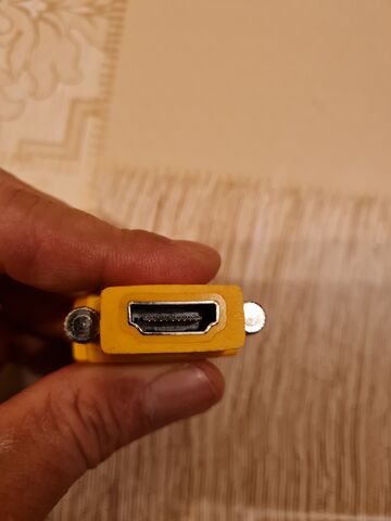

kromatika

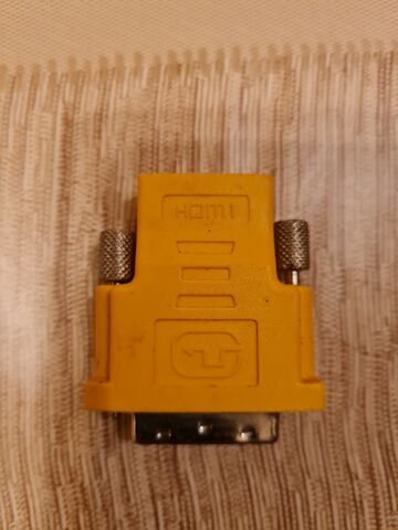

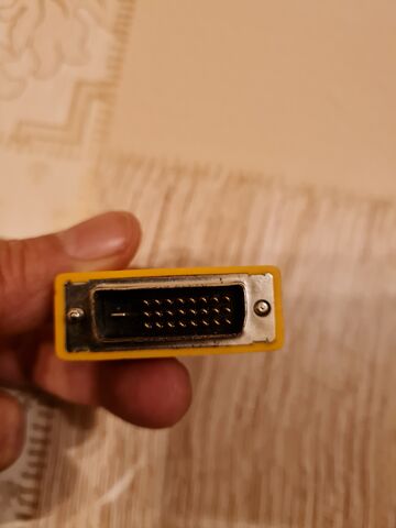

Megvettem ezt a Kábelt. Videokábel - összekötő, hossz: 2 m, male csatlakozó: 1× HDMI (HDMI 1.4), 1× DVI-D Dual Link, [link] És nincs kép továbbra sem dvi hdmi -n. Csak ha sima vga vga kábelt használok.
kromatika
ElektrikusDE #23559 üzenetére
Köszönöm a választ.Akkor ez megfelelő lenne? [link]
ElektrikusDE
kromatika #23556 üzenetére
Sajnos vannak csak egyirányú DVI-HDMI átalakitok, és ez is olyan lesz.
"Azt hiszem valamelyik régebbi vga kártyám tartozéka volt."
Vagyis DVI kimenetes VGA kártyára való, DVI bemenetes monitoron sajnos nem működik!
Viszont lehet kapni DVI-HDMI kábelt, azok tapasztalataim szerint ket irányúak, nekem is van ilyen.

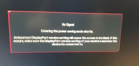

pintyesz
Lehet volt már

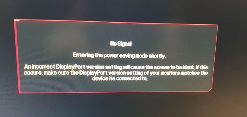

Adott egy GTX1070 és egy Samsung LC32G5 monitor (2K/144Hz)
Nos, Display porton összekötve villog és mintha szétesne a kép és kb, 15-20 másodpecenként elsötétül majd visszajön.
DP kábel 1.2-es
Ötlet? -

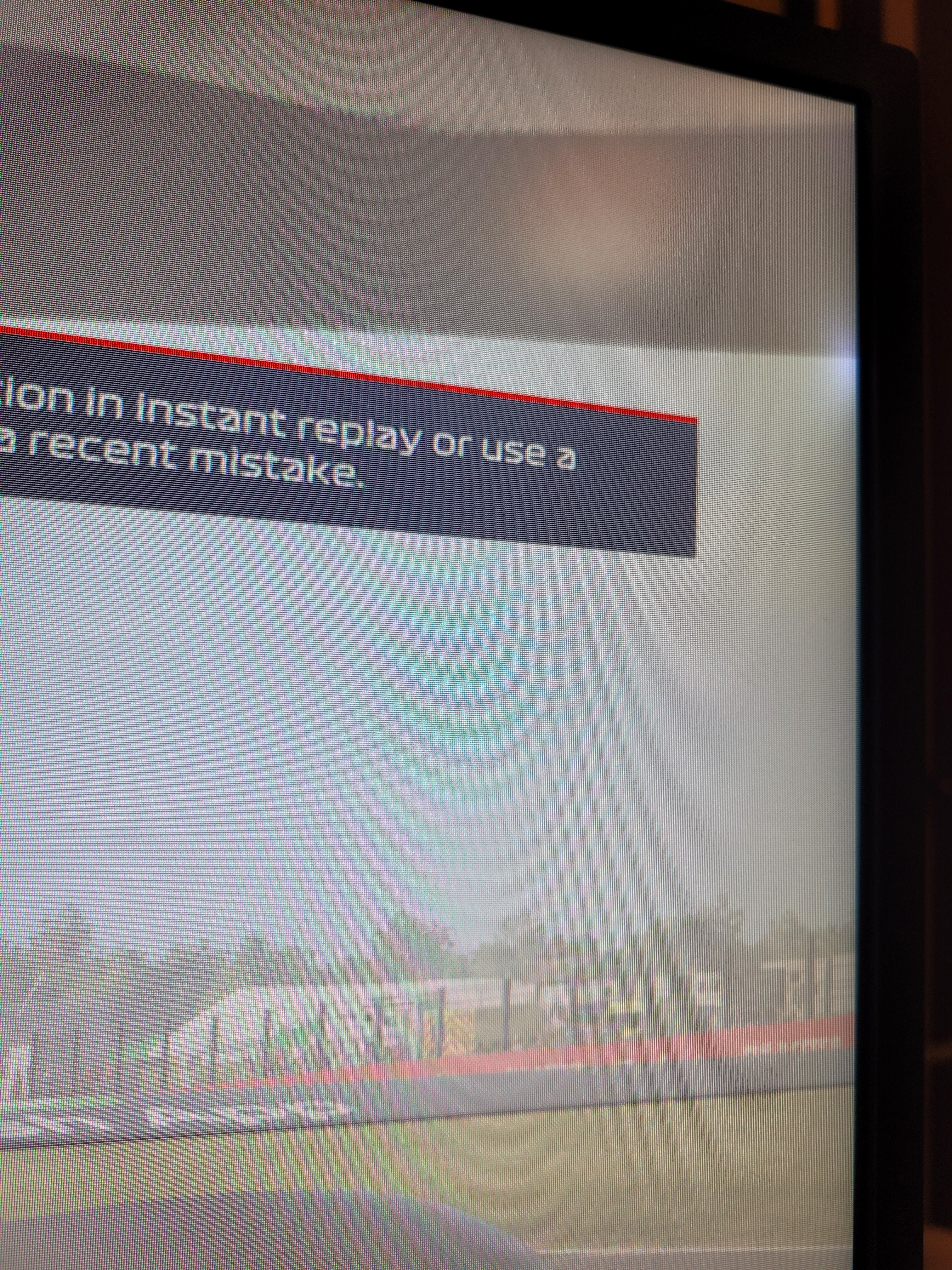

bonifa333
cbm1974 #20200 üzenetére

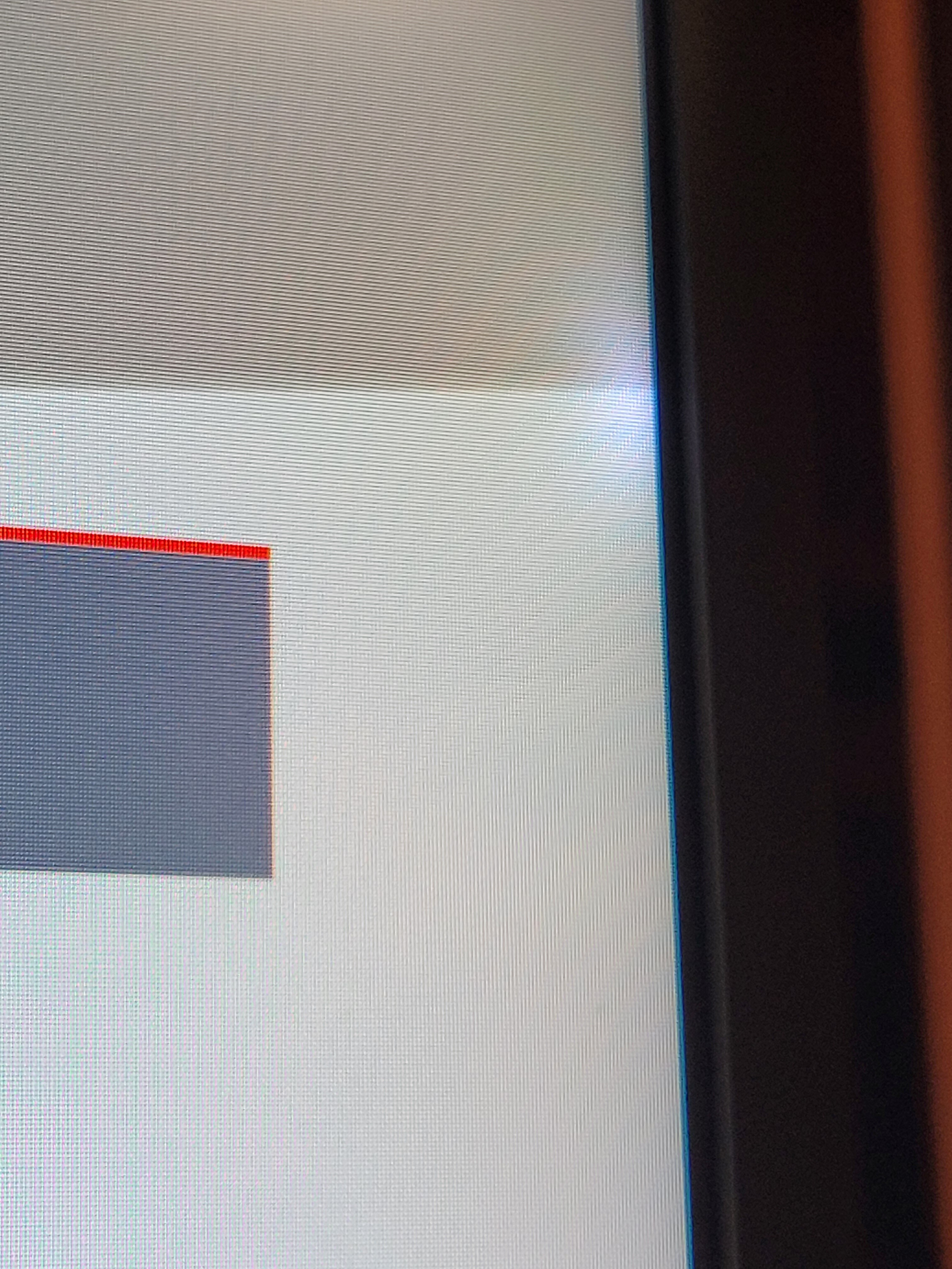

van egy Samsung c27rg50 monitorom.
amd 6900xt hajtja.a fehér háttér előtt fekete betűket csúnyán jeleníti meg. Pl : A Chrome webbongeszot nehéz olvasnom. Ez mitől lehet?
van ra megoldás , hogy tűéles szöveget olvashassak rajta?
A windowsos szöveg beállított, árnyék víz tűrő tükör fúrógép...ét már beállítottam, semmi változás.
Lehet valami túl van szaturalva? Vagy túl nagy a kontraszt a fekete es a fehér között, ezert van?Képet tegyek fel róla?
Köszi
mezis
milan26 #23511 üzenetére
Üdv.!
Az alapszínekkel is ugyanilyen?
