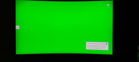

Ice&Lime

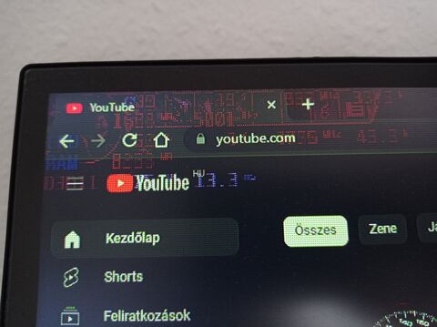

A mindhárom alapszínnél látszik a színek fényerő változtatásakor, viszont maximális fényerőn csak halványabban.
miczo: szét nem szeretném szedni, mert nem tudom, hogy aztán sikerül-e ugyan úgy visszatenni mindent. Igazából azt sem tudnám, hogyan fogjak hozzá a szétszedéséhez, mert elég egyben van a keret és a kemény védőréteg a kijelzőn, biztos egybe van ragasztva.
Marci112233
Akkor nem rendelek új tápot, főleg hogy az írásom után teszteltem. Levettem a képernyő készenlétbe kapcsolását 1 percre. Amint oda ment a rohadék ki is kapcsolt, pedig korábban nem tette ezt meg. Ezután lelőttem a készenlétet, tehát nem tud abba menni, és azóta sem kapcsolt ki. Nem lehet okozó az új VGA a 3070? Azóta áll fent a dolog.
RockFonok
Kell pár perc hogy eltűnjön és még a szélén is marad darabig a fehér de van hogy halvány zöld is van jobb oldalt.
https://kepkuldes.com/image/UV4fZZ
https://kepkuldes.com/image/UV43AQ
https://kepkuldes.com/image/Ua04O2
https://kepkuldes.com/image/Ua0XdP

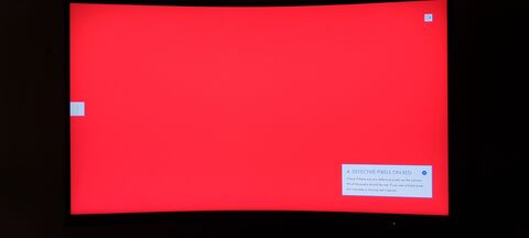

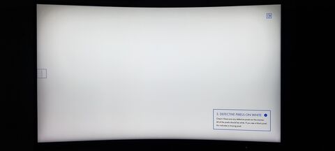

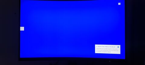

https://kepkuldes.com/image/Ua0sKHMonitor teszt:
https://kepkuldes.com/image/UVtMPq
https://kepkuldes.com/image/UVtkzF -

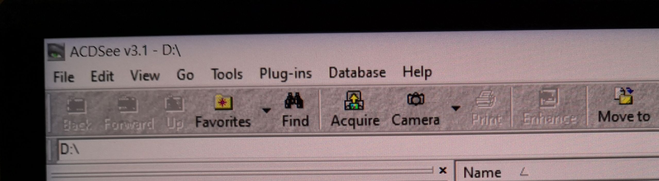

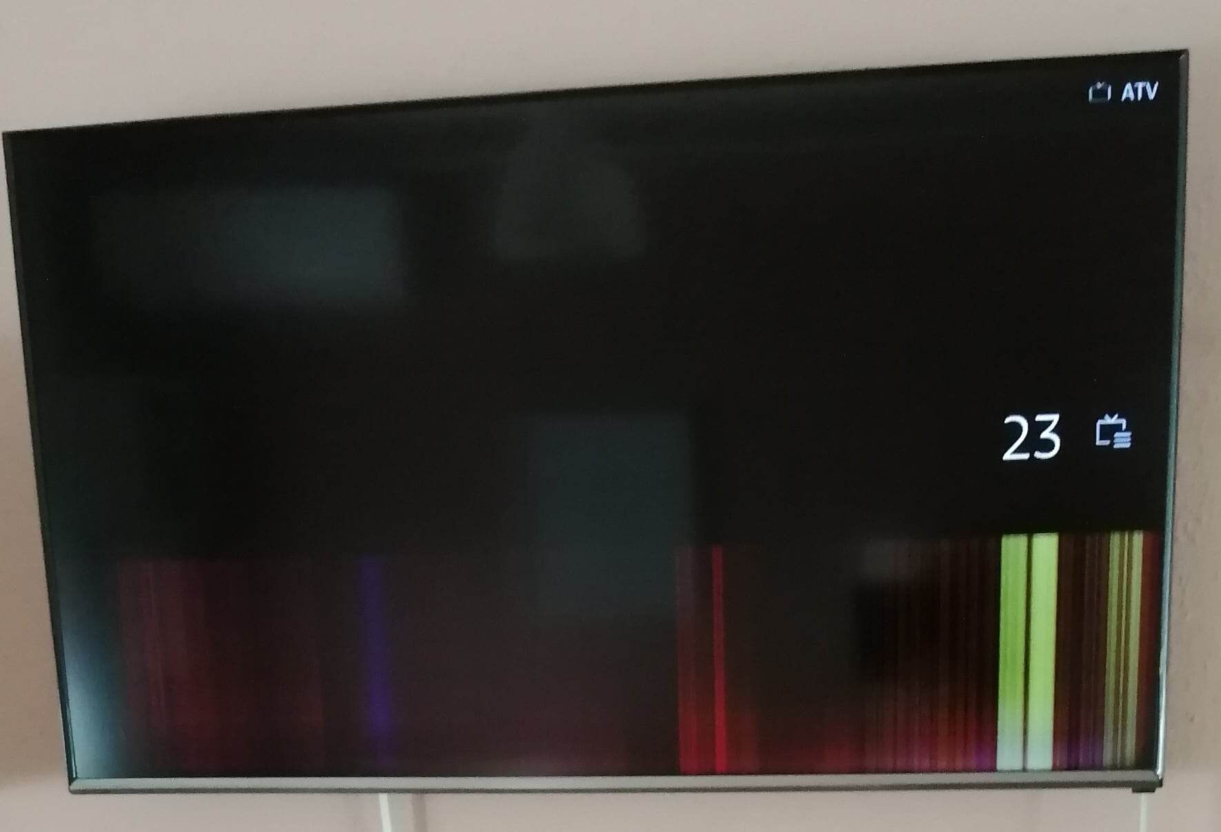

Az alsó és a felső csík továbbra is növekszik, leginkább jobbra, a kijelző széle felé, a többi változatlan.

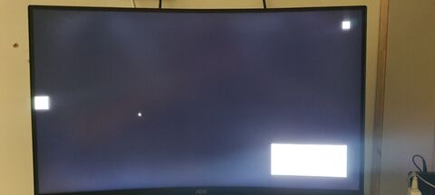

Még egy utolsó szösszenet: Egyébként a menü működik csak nem jelenik meg a képernyőn.
A képernyőnek van háttérvilágítása de ha az input váltó gombot nyomom akkor teljesen elsötétül majd újra feketén világít tehát átvált HDMI-ről Display portra és vissza . Felmerült, hogy mikor a menügombokat próbálgatom, mindig elnyomom más bevitelre és azért nem kapok képet de ha csak azt nyomkodom, 10. lenyomásra jön vissza a kép (a 2 opcióból).
Ha van kép akkor van menü megjelenítés is. Kvázi ugyanaz az eredmény mint a sokadik ki-be kapcsolás. Csak feltűnt, hogy a menü működik csak nem látszik. -

TL;DR: hibás a monitor.
Az utóbbi pár irányított ki-be kapcsolásra elkezdett úgy működni, hogy a PC és monitor együttes újraindítására fekete képernyőt kaptam, ezután csak a monitor újraindításakor pedig elindult. Aztán megint nem. Aztán rákötötteme TV helyére a kábeltv beltéri egységére, ugyanez. Aztán végre kipróbáltam azt amit te javasoltál, és nyilván jók voltak a megérzéseid, 5 bekapcsolásból 1x kaptam működő menüt a többinél nem. És ez az ami minden hibajelenség közül a legidegesítőbb, mikor néha megy, néha nem. Ezért bíztam benne amikor ment, hogy hátha én csinálok valamit rosszul de mivel a visszaküldés pénzbe kerül és a boltban minden eszközt meg fognak ragadni arra, hogy NE cseréljék ki, mindent ki kellett próbálnom. Végül a te javaslatod győzött meg, mikor semmit sem kötöttem rá és úgy sem reagál a menügombokra.
NONPLUSULTRA
Ezt még nem próbáltam, most olyanja van éppen, hogy megy szépen de a legközelebbi makacskodásnál kipróbálom. Frissítettem a drivert a gyártó honlapjáról és még él bennem a remény, hogy hátha ettől működik de majd kiderül. Pl az volt gyanús, hogy másik gépre rákötve látom, hogy elindul a winows, azaz csak a win logó és a töltőkarika aztán kakukk, elsötétül és nyomkodhatok rajta bármit, nem reagál. Lehet a Win 10 valamelyik frissítése kavart be legalábbis most ebbe a fűszálba kapaszkodom.

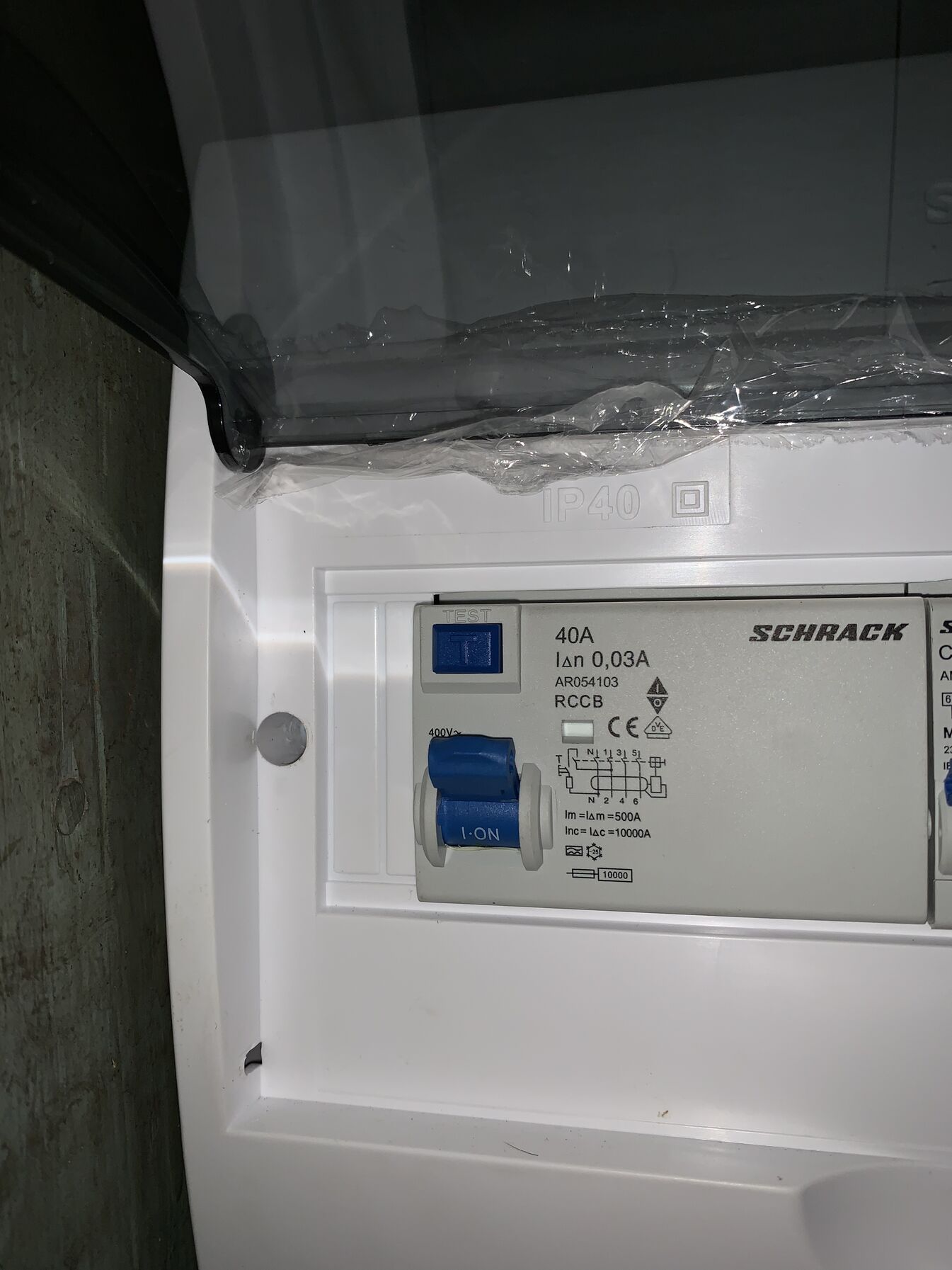

Ez a monitor 12 éves, azóta az enyém, 7 éve ebben a szobában, ezzel a felállással van bedugva, egy másik Samsung monitor mellett ami 5 éves. Ezt a lecsapkodást tegnap kezdte el. Tegnap délután használtam épp a gépet, amikor lecsapott. A gép állandóan megy nálam. Visszakapcsoltuk. Ment minden, majd kb 6 órával később megint lecsapott, akkor már nem lehetett visszanyomni a biztosítékot, azonnal újra levert. Először kihúztam a gépből mindent, úgy felkapcsolt, és a DVI-t amikor hozzáérintettem a gépen a porthoz, akkor vert le újra. Ezután kipróbáltam ugyanezzel a monitorral, HDMI-vel (HDMI-DVI átalakítóval) is megpróbáltam, úgy is levert. Ha csak a dvi átalakítót dugom be üresen akkor nem ver le. Másik monitort DVI-al bedugva nem ver le. Másik monitort pillanatnyilag is használom. A gépnek be kell dugva lennie a konnektorba, hogy ez megtörténjen, de a gép tápján a kapcsoló ha offon van, akkor is megtörténik.

Pontosan, ha a koax miatt van, akkor a galvanikus leválasztó megoldja. Nálam is ez van a Tarr-os koaxon mert enélkül azonnal veri a FI relét, de a kondenzátoros leválasztással 10 éve semmi bajom. Ha minden védőföldeléses csatlakozós eszközből kihúzza a koaxot és úgy is leveri, akkor viszont nem ettől van, akkor lehet egyenként kizárogatni, hogy melyiknek van szigetelési problémája, FI relé esetén nyilván csak a védőföldes csatlakozóval ellátott eszközök jöhetnek szóba.
