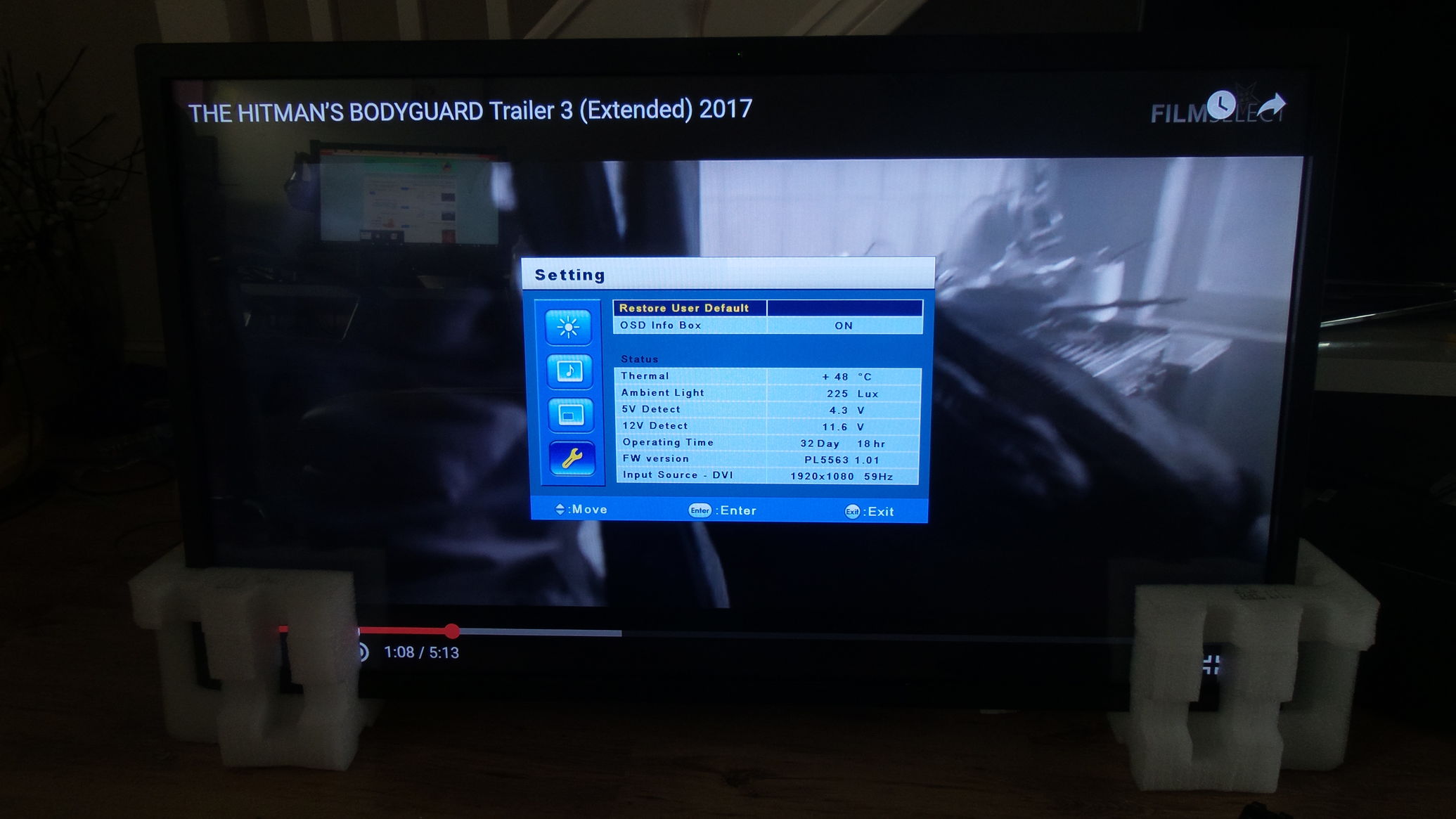

Tegnap ebay-en vettem egy iiyama TH5563MTS monitort. Az érintés nem akarn működni, és fura párafoltokat látok a kijelzőben?
Legalább egy évig egy faládában dekkolt, lehet ez a pára oka? Vagy az érintő panel elvált a kijelzőtől?
Win10 elvileg látja az érintős kijelzőt...de nem reagál.
Valakinek van ötlete?
Javítható az érintő funkció? -
