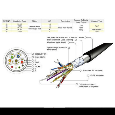

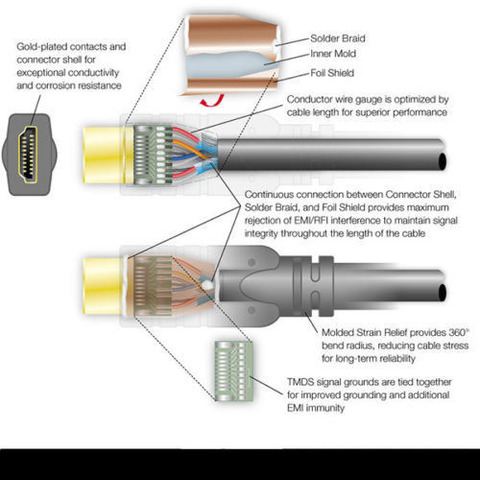

Magam részéről a márkával nem szoktam foglalkozni, de anélkül nem használok fel egy HDMI-kábelt, hogy ne mérném ki az említett legfontosabb tulajdonságát. Nehogy kárt okozzak vele.
Számítógépes üzletben vettem például 5 méteres kábeleket. Az egyik DVI-HDMI, másik csak HDMI. Noname kínai 2000-2500 Ft-os kategória. Rámértem, rendben van, azóta is tökéletesen végzi a dolgát.
Viszont az egyiket meg akartam hosszabbítani még 50 centivel, mert lecseréltem a plazma TV-t nagyobbra, aminek pont úgy esik a csatlakozója, hogy már feszült az 5 méteres kábel.
Rendeltem eBay-ről "prémium" HDMI hosszabbítókat (50 cm, 1 m). Simán átvertek vele, semmi köze a prémium minőséghez. Bár ezt magam sem gondoltam komolyan, mert elég olcsó volt, csak mégis bepróbálkoztam.
Egyiknél sem volt bekötve a shell, sőt egyiknél még a kábel is csak az a vékony fajta (tyúkbél típus), ami nincs is érpáranként árnyékolva. Miközben a leírásban azt hazudták, hogy igen:
Volt képük ezt mellékelni a gagyi kábelhez.

Milyen kábel ez, valami márkás, vagy olcsóbb?
Nem is az ár lenne persze a lényeg, de találkoztam olyan olcsó kábelekkel, ahol egyszerűen nem volt bekötve a csatlakozó külső fémrésze, ami különösen veszélyes lehet, áram alatti dugdosás esetén. Ez multiméterrel könnyen kimutatható, de szét is szedtem utána, egyszerűen nem vezet sehová.
Normális esetben ugyanis a külső fémrészek érintkeznek először, ami a két készülék közötti káros feszültségkülönbséget kiegyenlíti, ez a hot plug fontos feltétele. Különben tönkremehet a port.
De ha meg is van a folytonosság, akkor is lehet gond az árnyékolás minőségével, ami például okozhat ilyen jelenséget.

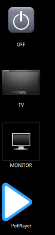

A lejátszóprogramnak milyen kimeneti render van beállítva, véletlenül nem az Overlay?
Mindenesetre valószínűleg a driver nem tudja lekezelni ezt a műveletet, de szerintem nem jó ez a dobálós módszer. Mindig átváltok rendesen TV-re, ezután a monitoron megszűnik a jel (most lényegtelen, hogy az is egy TV és ki kell kapcsolni utána).

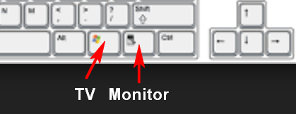

Csak két állapotot használok: vagy TV, vagy monitor, nem keverem a kettőt.
A váltás a Win+P kombinációval is megoldható, de nálam kinevezett billentyűk is vannak erre (AutoHotKey segítségével):
Valamint parancsikonok is az Asztalon:
Így a TV-ről vissza is tudok jönni a monitorra.
A PotPlayer úgy van beállítva, hogy megjegyzi az utoljára játszott videót és pozíciót. Miután átváltok a TV-re, inkább újraindítom a lejátszót. Noha nálam az Intel-driver kibírná a váltásokat lejátszás közben is, de jobb így.

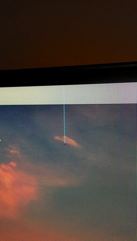

az 1&2 tesztgépen FullHD felbontásban a monitor jobb oldalán (csak ott) vízszíntes, 1-1 pixel magas, 100-500 pixel széles csíkozódások vannak, kb másodpercenként 2-3 ilyen random felvillanó vonal van, küönböző magasságokban és hosszúságban.a probléma nem jelentkezik 4K felbontásnál (1-es 30Hz, 2-es 60Hz-en tudja), és nem jelentkezik FHD 30Hz-nél sem, csak FHD és az alatti 59Hz és 60Hz felbontásoknál, de ott mindkét laptopon, ami azért érdekes, mert más generáció, más videokari, és a 2-es elvileg tudja a 60Hz-et 4K-n is (gyakorlatban is), mégis tök ugyanaz a probléma FHD-n.
ez független attól, hogy extended desktopot használok, vagy csak külsőt, és hogy nyitva vagy csukva van a notebook fedele. ja, és ha nincs töltőn, csak akkuról mennek, akkor is csinálják. két különböző miniDP-DP kábelt próbáltam, amiből az egyik a monitor sajátja. mindkettővel ugyanez a helyzet.
a 3-as asztalival sem produkálja a problémát FHD 60Hz-en sem, pedig az a leggyengébb videó a három közül.
most FHD 30Hz custom felbontásban megy a laptop, így nincs a jelenség, de azért szívesebben használnám 60Hz-en. a 4K az 1-es gépen sajnos nem játszik, mert a Win7 skálázása és a gép hordozása miatt folyamatosan állítgatnom kéne.
van ötletetek, mitől lehet ez?
előre is köszi!

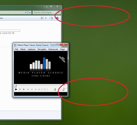

Üdv! A képen pirossal karikázott részen, ha meg van nyitva egy ablak, vagy program, akkor annak árnyéka halványan végigfut az asztalon a háttérképen, ez mitől van? Direkt ilyen, vagy esetleg beállítás, kábel hiba?
A proci gpu-ja van csak, d-sub kábellal a monitorra kötve (leírásomban a típusok). Van hdmi és display port kábelem, csak ugye egyiken csak ilyen csatlakozó a másikon a másik -

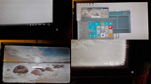

sondor88
Volt egy aramszunet a koliban, es azota ilyen LSD effektes a monitorom
Mas kabellal volt tesztelve, ugyanaz a helyzet.http://i68.tinypic.com/33lz1o1.jpg
Ez kuka vagy legalabb szerelheto?
