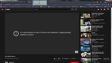

Nagyon szépen köszönöm, DE! Mindjárt lenne is 2 kérdésem ;
1.) Akkor hol és hogyan is kell most ezt igazolnom pontosan,hogy nagykorú vagyok?
2.) Ha ezt igazolnom kellene,mert Firefox nem hajlandó bizonyos videók játszására,akkor hogy a k... életbe engedi minden más böngésző ugyan azon videók lejátszását?Poco F5-12/256 +Huawei Watch Gt2
snakebait
Ha a Te hozzászólásodban nyomok a további információra akkor megtudom a leírásból hogyan férjek hozzá a korhatáros tartalmakhoz,meg mivel hogyan igazolom magam.De a bibi az,hogy tőlem nem kér sehol semmit,hogy igazoljam magamat
Ha YT-on a nem induló videónál nyomok a további információra akkor meg a YT súgóját dobja elém arról,hogy mik is a korhatáros tartalmak. Tehát előbbre nem jutok sehogyan sem.Poco F5-12/256 +Huawei Watch Gt2
