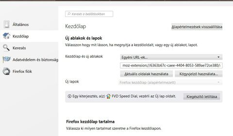

atoszmester
Eddig nálam is működik, 10-ből 10x betöltött rendesen.
Megjegyzés:
Egyik fórumtárs írta, hogy a kiegészítők betöltésével lehet gond és valóban így van.
Két portable verziónál próbálgattam, az egyiken csak az FVD volt feltelepítve, ezen hibátlanul működött
eddig is, nem kellett semmit se állítgatni. A másikon 6 bővítvény van, na ezen nem indult el mindig, Ick mester leírása alapján eddig frankó, még tesztelgetem.Köszi a fáradozásért!
lck
Tehát, összefoglalva:
Gyorshívó bővítmények indításkori betöltődési problémájának megoldása firefoxban:
1. about:config > extensions.startupScanScopes - bejegyzését 0-ról 1-re kell állítani.
2. A saját profil mappájában ( természetesen leállított firefox mellett ) az "addonStartup.json.lz4" nevű
fájlt kitörölni.3. Ugyan ebben a mappában létrehozni egy ugyan ilyen nevű ( addonStartup.json.lz4 ) almappát.
4. A kiegészítő a Firefox > Beállítások > Kezdőlap részlegben a bővítmény megfelelően be legyen konfigurálva.
( #57980 vagy #57981 szerint )Előző 3 hozzászólásom akár törölhető is.
temporello
Rögtön a "General" fülön kell bejelölni,hogy "When Firefox starts, open dials page".
Egyébként nálam újabban sajnos már ez sem segít.Biztos,hogy a FF hibája egyébként,mert a GSD készítője is írta,hogy adott be róla hibajelentést.
Valami olyasmi egyébként a magyarázat,hogy a kiegészítők induláskor "versenyeznek",nem valami eldöntött sorrend alapján indulnak el és ez okoz valamiért galibát. -

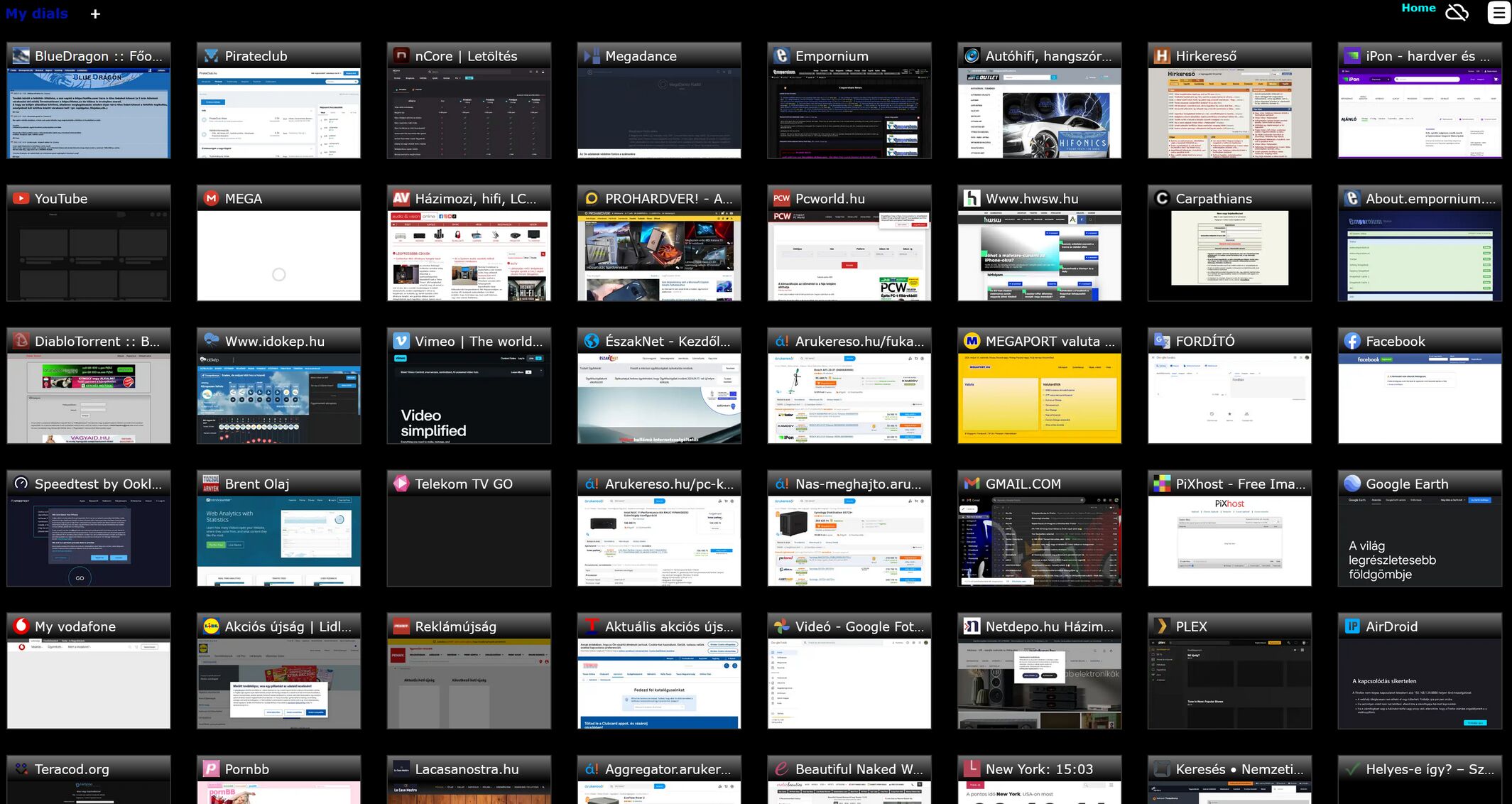

snakebait
Megkérdezhetem ez a "végeredmény" hogyan hozható össze? Mármint,hogy ilyen sok inexkép legyen egy sorban. Nekem a customize about:newtab kiegészítő van,ennek a kiegészítőnek a beállításaiban lehet állítani a rácsot,de nekem 3 sortól több nem akar megjelenni,hiába állítok be bármennyit. Lefelé bővül,de horizontálisan nem. -
