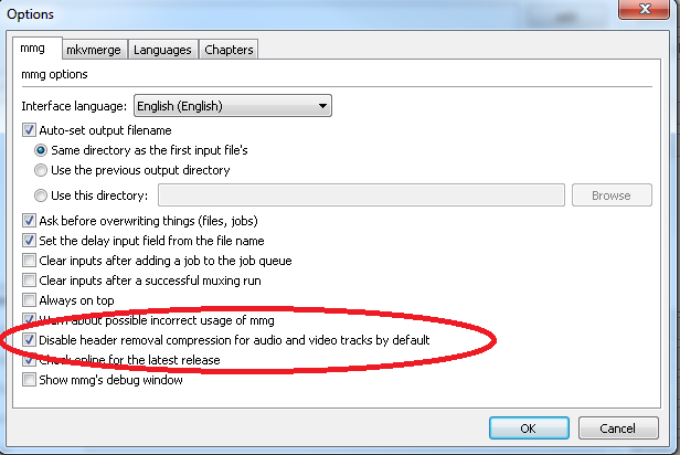

"file fülnél az options beállításnál a disable header compression removal legyen bepipálva"
- ilyet nem találtam.továbbá az lenne még a kérdésem, hogy az mkv-ban levő feliratokat is hozzá lehet igazítani a fenti beállításokhoz? mert a feliratok csúsznak így. köszi

Pc-n tutira működik. Csak arra kell vigyázni, hogy a file fülnél az options beállításnál a disable header compression removal legyen bepipálva. Ha ez nem megy akkor ki kell nyerni az audio sávot az mkv extract progival, és az audio sávot kell újrakódolni 24fps-re, és újramuxolni a videó sávval. -
