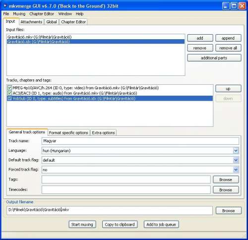

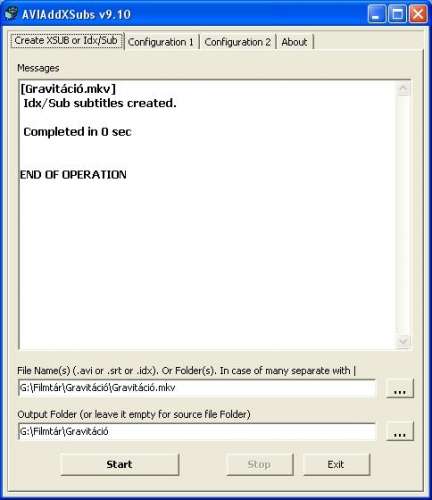

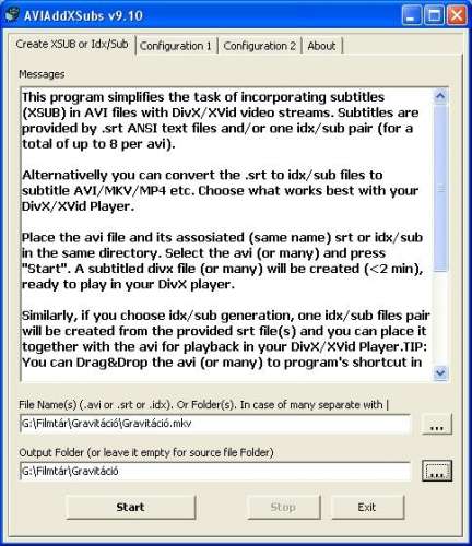

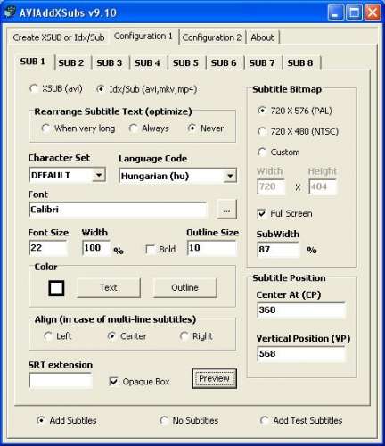

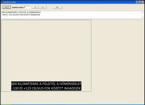

AVIAddXSub
Kezdőképernyő
Film és a felirat egy könyvtárban legyen.Beállítások 1
Subtitle Bitmap: Felirat elhelyezési terület, egyénileg a film felbontása(!)
Subtitle Position: Felirat poziciója, ezt a elhelyezési területen belül kell legyen(!)
SRT extension: Felirat sorszáma és csak akkor fontos, mikor több is van
Rearrange Subtitle Text: Beolvasott felirat átalakító, eredeti felirat kiosztásban(never)
Preview: Felirat élőnézetBeállítások 2
ixd/sub file befejezése a Start gombbal
MKVMerge GUI
Fontos, hogy ixd file kell csak betallózni!Elkészült fájl média infója:
