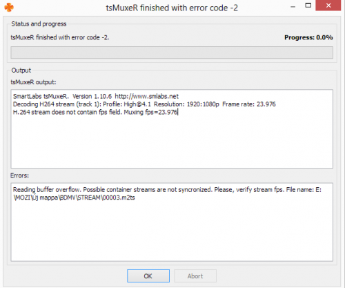

Köszi, megnéztem. A video fps-e 23.976, ez tuti. A tsmuxer general track options-ban is 23,976 van beállítva, szóval ugyan annyira. Ha másra állítom mint a 24000/1001 (mondjuk 24-re) akkor meg kiírja hogy "H.264 manual setted fps not equal stream fps. Change H.264 fps from 23.976 to 24" Szóval az a beállítás jól van, és be is van pipálva. Azon gondolkodtam hogy nem lehet ez egy olyan video ahol egyes részek fps-e nem 23.976 hanem mondjuk 24/25/30 és ezért nem ismeri fel rendesen az fps-t?, mert vannak Imax kamerás részek is benne amiket ugye nem normál kamerával forgattak és ezért talán más beállítást is használhattak ezekhez a részekhez. Bár ez nem túl valószínű és nem is lenne logikus. Szerinted?
laychi
Eternitys #1529 üzenetére
"Igen, végülis iso volt, de kicsomagoltam és átmásoltam a mappáit és az output foldert is másik meghajtóra tettem, de nem jó így se.
Habár megcsinálja a fájl szerkesztését(csak 1-2 hangsávot szeretnék kivenni belőle), de az fps-be belenyúl és így totál elcsúszik a hang a képtől.
Amit próbáltam: Tsremux-er, Bdrebuilder, Ts Doctor, átkonvertálás mkv-be majd vissza tsmuxerbe. De egyik sem tudta az fps-t rendesen átkódolni.
Ismersz még valamilyen progit amivel érdemes lenne megpróbálni az fps újrakonvertálást? Köszi."Ehhez még annyit tudnék írni,hogy próbáld meg úgy,hogy az iso-t beolvastatod daemon tools-szal,ne másold ki a tartalmát,hanem a tsmuxerbe onnan nyisd meg,azon belül is be lehet állítani az fps-t.
General track options,azon belül change fps. A videó fps-ét tudod beállítani csak illetve hangnál az időzítést csúszás esetén.
Most,hogy jobban megnéztem a képet az lehet a hiba,nem amit mondtam(a mentés helye)...benne van ugyanis a szövegben,hogy please verify stream fps.Állítsd be az eredeti video fps-t,azt mediainfoval meg tudod nézni.Amúgy az x264.exe encoder parancsfájlos, meGui használata egyszerűbb sokkal

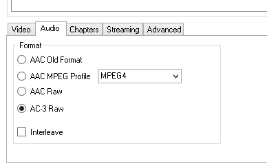

Illetve úgy néz ki maradhat az AC-3, de az audió fülnél be kell állítani, hogy ac3 raw.
