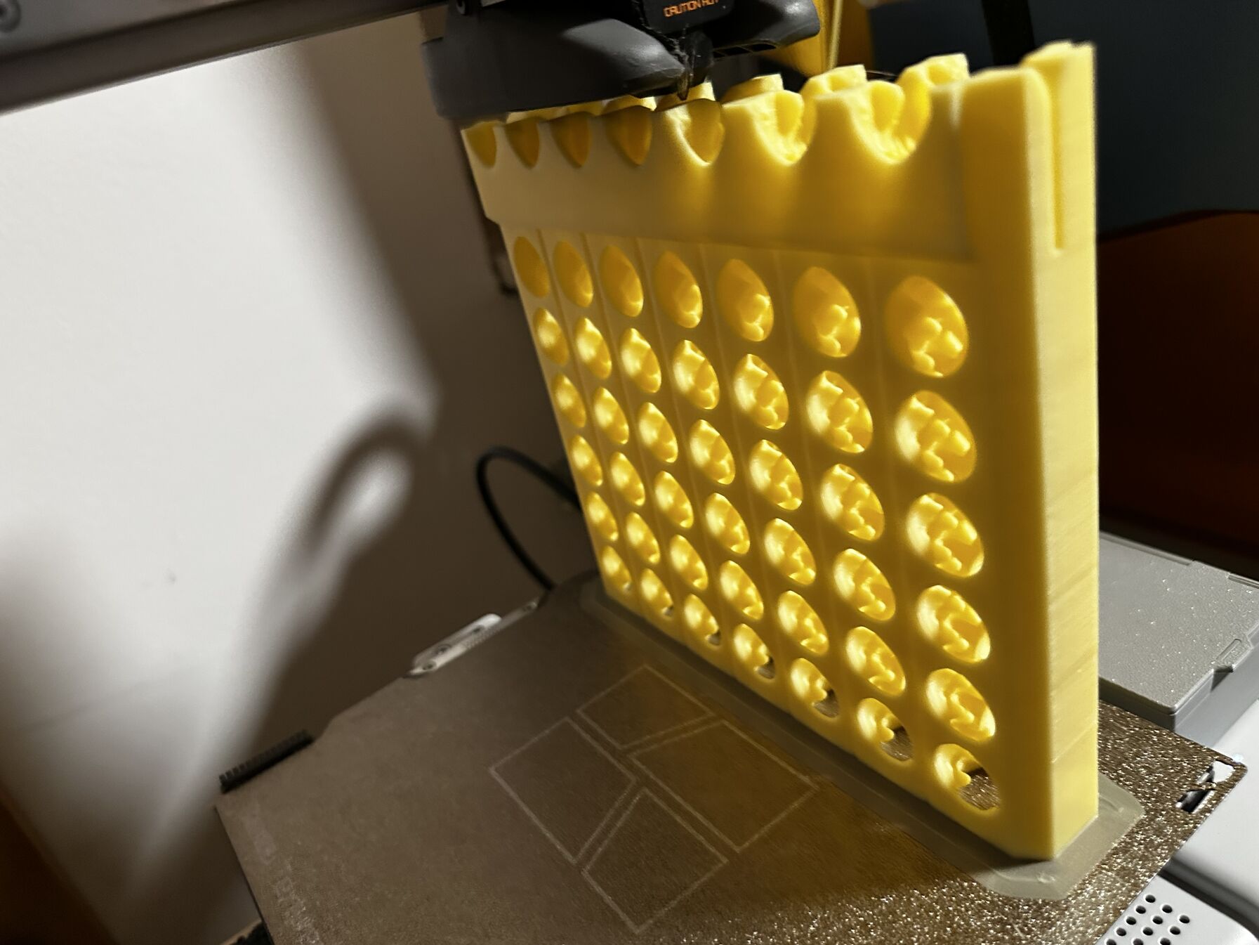

A képek alapján a hajó tapadt az asztalhoz. De az asszem 45 fok a genericen. AZt simán feljebb teheted 55-re vagy 60ra is akár ha úgy érzed vagy láttad, hogy nem tapadt jól. A nózit is feljebb rakhatod 5 fokkal, nem lesz gond. próbáld ki így is akkor. Sokat nem vesztesz.

Megtörtént az első nyomtatás, sajnos nem lett valami jó..
a kis hajó tetejénél valami gebasz történt és letörte de már előtte is volt hiba az oldalában..
aztán leállítottam
Illetve vagy 5x hibát dobott ki hogy elakadt a filament meg ilyenek és az ams kit alján kézzel folyamat nyomtam felfelé aztán jó lett3D jake eco pla fekete volt az első filament amit beletettem
hőmérséklet probléma vagy mi lehet a hiba?Én semmit nem állítottam hagytam h mindent magától csinaljon és pl ami a filamentre van írva hőmérséklet, az a1 a felett melegítette

dvd_R+
Igen, megvan közben a probléma..
Ez egy új model gyártói sorról érkezett cucc gondolom, ez már abban is látszik, hogy a youtube-on lévő összes unboxing illetve az első gép ami jött a megszokott fekete kartonos habszivacsos csomagolásban jött, ez az új ilyen ezüst színű cuccban volt belül..
Na de a lényeg az x -y tengelyen a régin sima habszivacs volt ezen pedig nem..
Leszedtem mindent róla mielőtt bekapcsoltam, és most mégegyszer megnéztem és a tengely körül hátul tök beleolvadva az egészbe ott van 2db műanyag merevitő hogy ne tudjon mozogni le fel a tengely.. amit 2-2 csavar fog oda..a manualban erről nem esik szó mindent is leír de ez kimaradt
és nem is mutatt rá 1 matrica se se semmi hogy ezt vegyem le illetve a neten se látni..
Most hogy kimentem és jobban megfigyeltem észrevettem hogy valószinűleg ez nem engedi le fel mozogni és azért volt az a hang..
Remélem nem szart be ettől a gép.. mert 3x is megpróbáltam így 3x kapta a stresszt szegényke
Most megy a kalibráció eddig nem dobott failed üzenetett szóval remélhetőleg minden ok.
Vagy lehet gond attól független, hogy a kalibració nem talál hibát ?

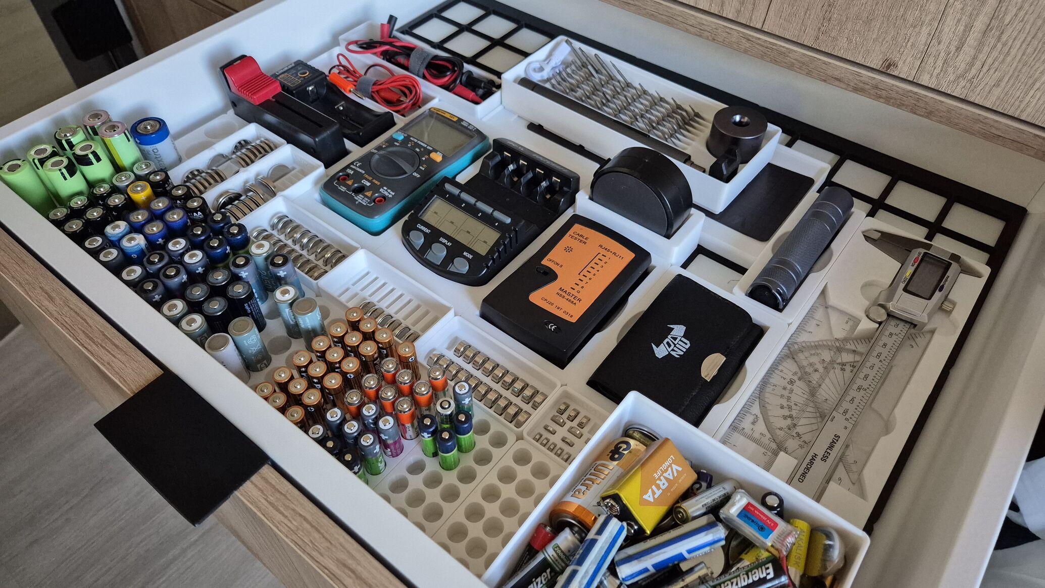

Gh0sT
Vismajor01 #50360 üzenetére
Gridfinity a rendszerező neve.
Itt egy hosszabb videó, nézz bele csak azért, hogy lásd, milyen lehetőségek vannak: [link]
Én imádom, idén az a fő projektem, hogy az egész házban ilyenre alakítsam át a rendszerezést.Nagyon sok eszközre már van kész megoldás, jó mögötte a közösségi támogatás és ingyenes. Egyedi eszközökre is viszonylag könnyű tárolási megoldást készíteni hozzá.
A 25x25x5 cm viszonylag kicsi, szerintem nem lehet vészes kialakítani hozzá az akár egyedi rendszerezőket sem. Mondjuk ha 10 ilyen fiókod van, akkor azzal azért lehet dolgozni.
Thangs-en van dedikált gridfinity modell kereső, de érdemes körülnézni több oldalon is.
Szerintem először nézz körül, hogy mihez van már kész megoldás és ha nem találsz, akkor kell valaki, aki megtervezi neked a pontos méretek alapján, majd kinyomtatja.

Gh0sT
Vismajor01 #50357 üzenetére
Valahogy így gondoltad?
Vismajor01
Üdv,
Aprón érdemes kérdezősködni, hogy fiókrendezőt tudnak e nekem nyomtanti vagy ez hülyeség?
Fürdőszobai szekrény fiókjaiban a cuccok össze vissza hevernek, és gondoltam kéne olyan tálca mai pont a fiókba illik is mindennek ki van vágva a hely (hajvágó, borotválkozó szett, borotvahab, parfüm, dezodor, ilyenek). A kivágott helybe pont beleillene a cucc. Elég mély kéne legyen h a dezodor, parfüm vagy hasonló állitva se akarjon eldőlni. Kb 25x25x5 dimenzó lenne

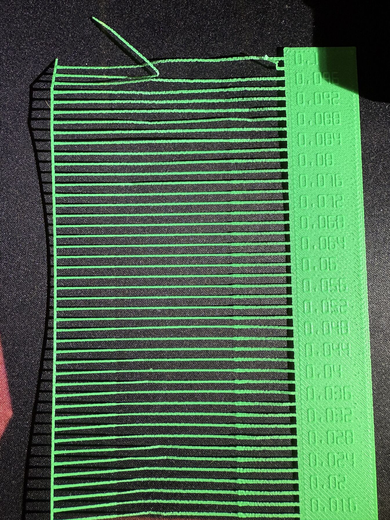

bigrob
Melyik PA kalibrációt választanátok?
Ha a vonal folytonos vastagságát nézem én 0.90, de ott már olyan az anyag mintha alul extrudálna...
0.08 vagy 0.082? -

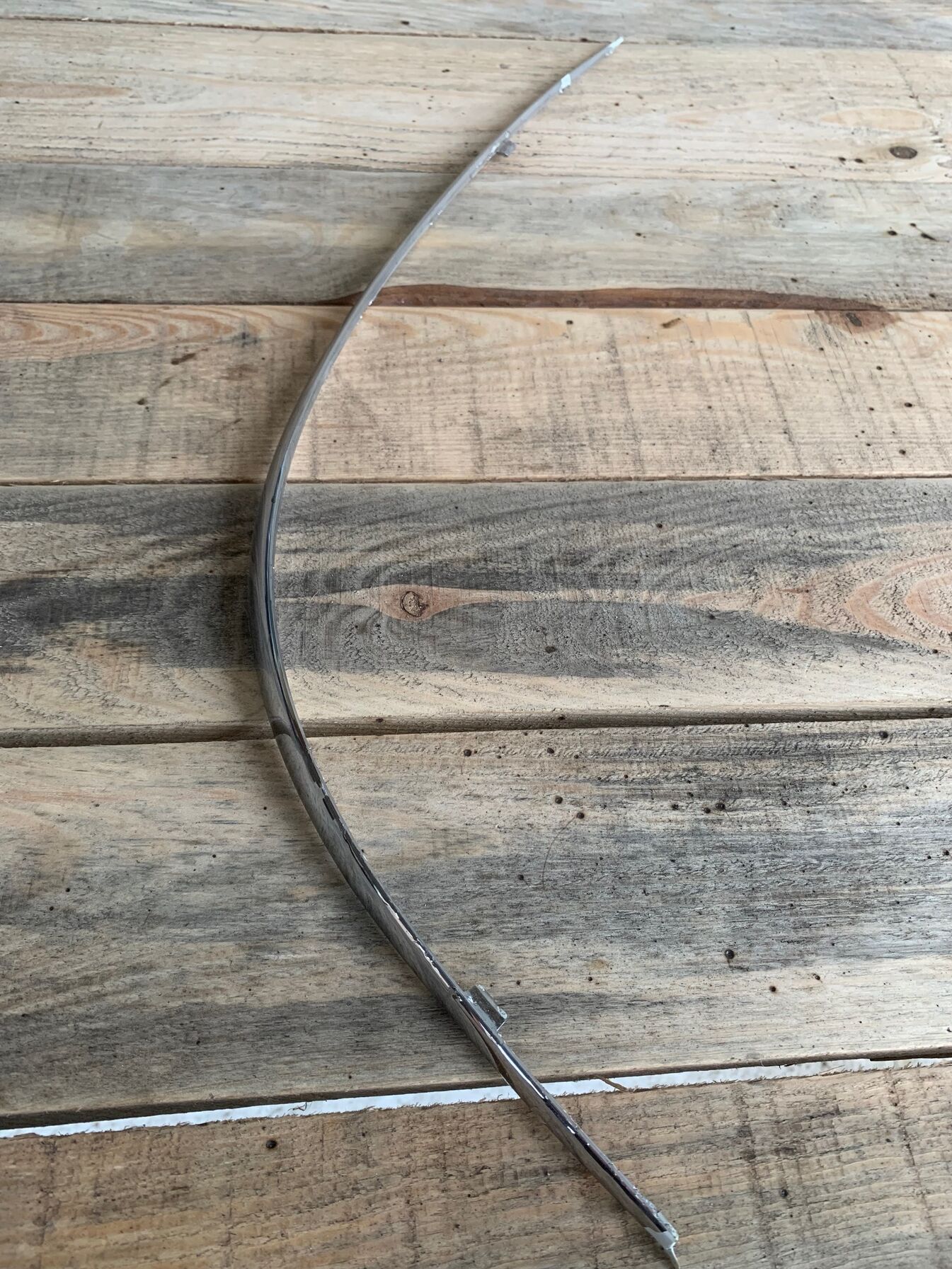

szilchi
Köszönöm a válaszokat
Azt sejtettem én is hogy ha nincs hozzá "tervrajz",akkor nehéz lesz lemodellezni.Adatok nélkül nehéz lenne pontosan eltalálni az ívet pl.
Bontó is kérdéses,mivel a bontott alkatrést is huszonX éves és azt is nehéz kiszedni egyben.Ebayen találtam mondjuk,35K/db áron....
Akkor lehet az lesz az első próba,hogy műanyagossal vissza hegesztetem a füleket.
Köszönöm még egyszer! -

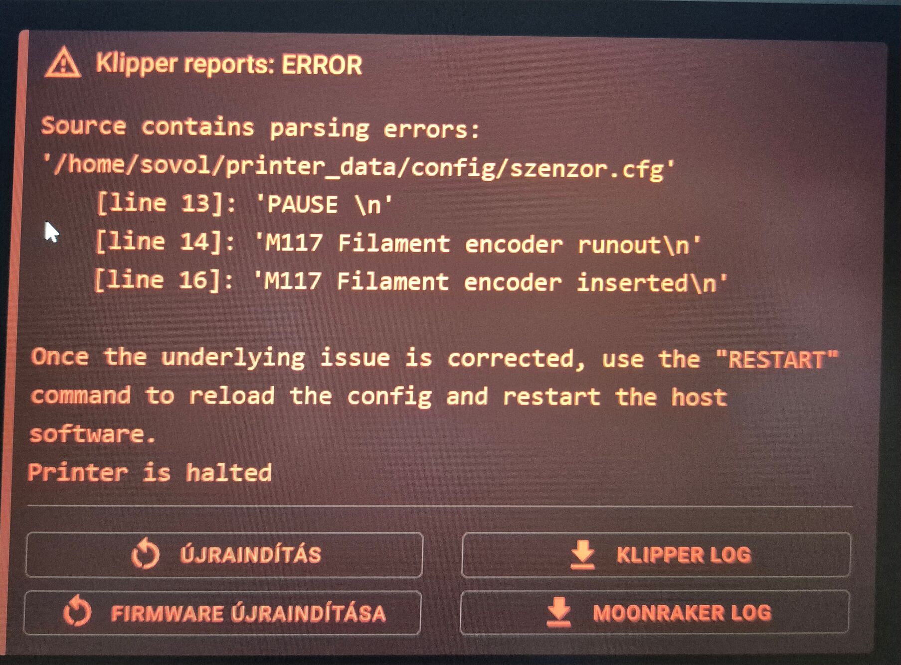

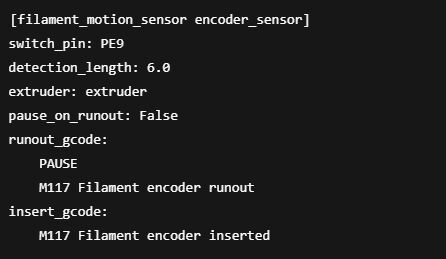

ParadoxH
A githubon levő telepítés amit linkeltem egy kicsit máshogy közelíti meg az egészet. Lehet annak is érdemes adni egy esélyt
ParadoxH
Az #[include szenzor.cfg] neked megjegyzésként van betéve a printer.cfg-ban ha jól látom. Szedd ki a kettőskeresztet előtte.
A szenzor.cfg-nál én a runout és az insertet tabulátorral vagy 4 szóközzel behúznám.
Nézd meg, hogy így működik-e. Kiváncsi vagyok
Guba4
Megpróbáltam beállítani az SV08-on egy BIGTREETECH SFS V2.0 smart filament szenzort, a képen látható hibaüzenetet kaptam. Létrehoztam egy külön .cfg fájlt kizárólag az új szenzor konfigurálásához, ebben szerepelnek a gyártó által megadott dolgok, ezt adtam meg a printer.cfg-ben. Tudna valaki segíteni, hogy mit rontottam el?

Szép napot!
Lenne egy kérdésem.Van kettő db díszlécem egy autó első lökhárítóján.
Mivel 23 éves autó,a lökhárítóba beilleszkedő fülek letörtek kiszedéskor,Szerintetek egy ilyent le lehet gyártatni 3D nyomtatással vagy ez esélytelen?
Az anyaga ABS-PC. -

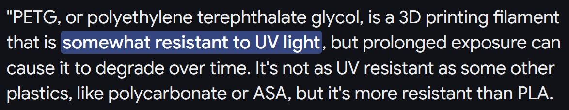

Jóformán csak PLA-t használok és PETG-t. Utóbbit ritkábban és csak akkor, ha nagyobb mechanikai igénybevételre lesz. De nekem csak beltérre kellenek amiket nyomtatok. Kültérre a PLA nem alkalmas, főleg ha olyan helyen lesz ahol süti a nap, mert kb. 50C-ig bírja csak. TPU-t párszor nyomtattam, tömítésnek (tömítőgyűrűnek). A gyártókat meg kell nézni, sok a gagyi anyag. Még gyártókon belül is akadnak jobb sorozatok és gyengébbek.
pchris
Kültérre, napos helyre ASA. Minden másra PETG. Ha még rugalmasság fontos, akkor előkerül a TPU. PLA-t már nem nyomtatók, mert amiket én készítek vékony falú doboz szerű tárgyakat, azok rendszeresen eltörtek a használat során. Van aki PLA+ javasol, hogy az sokkal erősebb. Nem próbáltam. Nekem a PETG mindenre elégnek bizonyult.

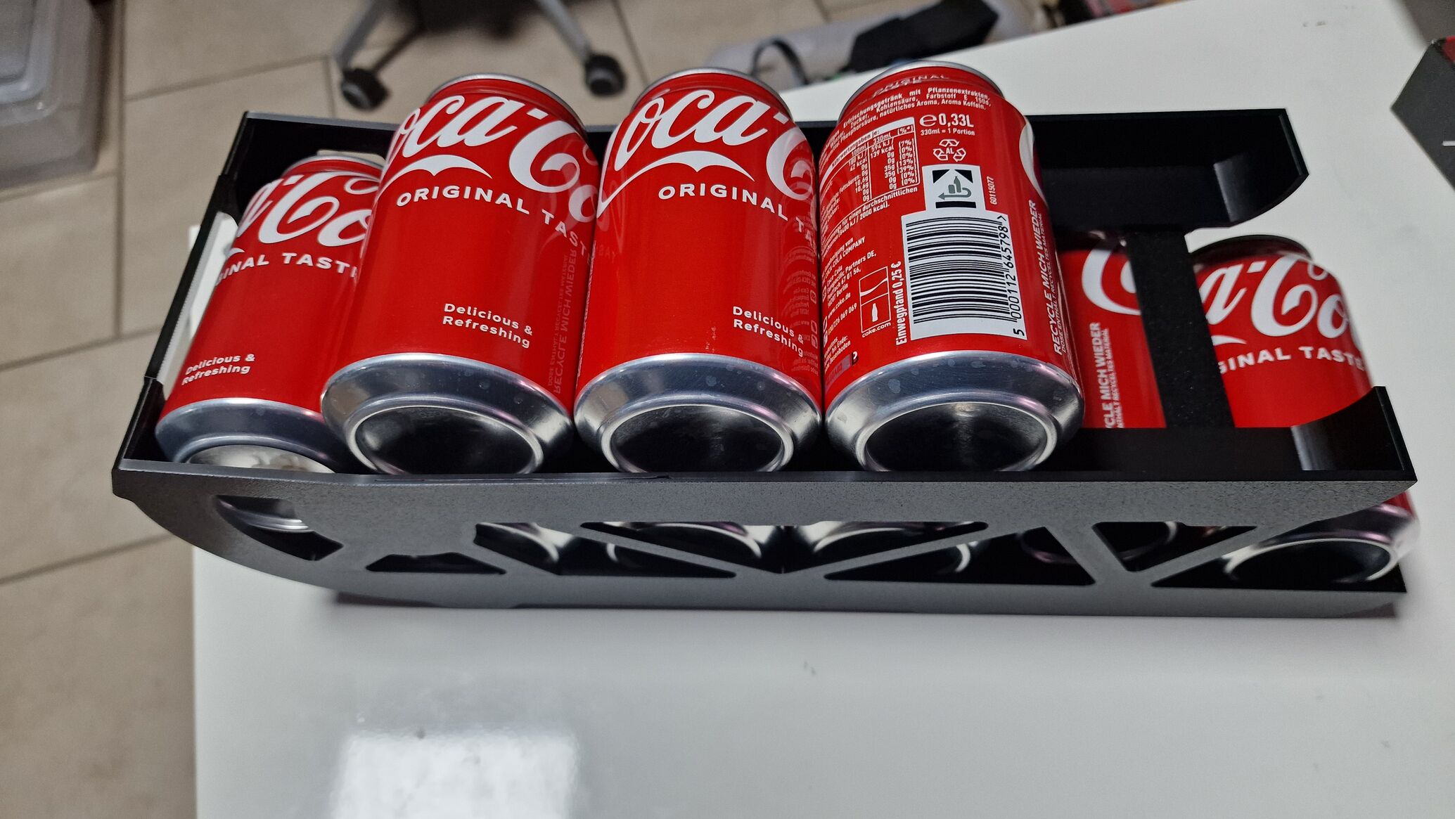

JulianSinulf #50320 üzenetére
"Meg lehet csinálni a hosszabb dobozosra is, ha valaki olyant venne."
Pont azt néztem, hogy ez még a régi dugibb verziós kólás doboz. Tudnál linket adni hogy ne kelljen keresgélni? Köszi. -
ez sörre optimális lesz nekem

JulianSinulf #50318 üzenetére
szép a kelgyó!
ez a kólás olyan, ha kiveszel egyet lentről akkor a többi begurul az előző helyére? -
JulianSinulf
Jópofa. Tekeredik is, mint a kígyó. 80 cm.
