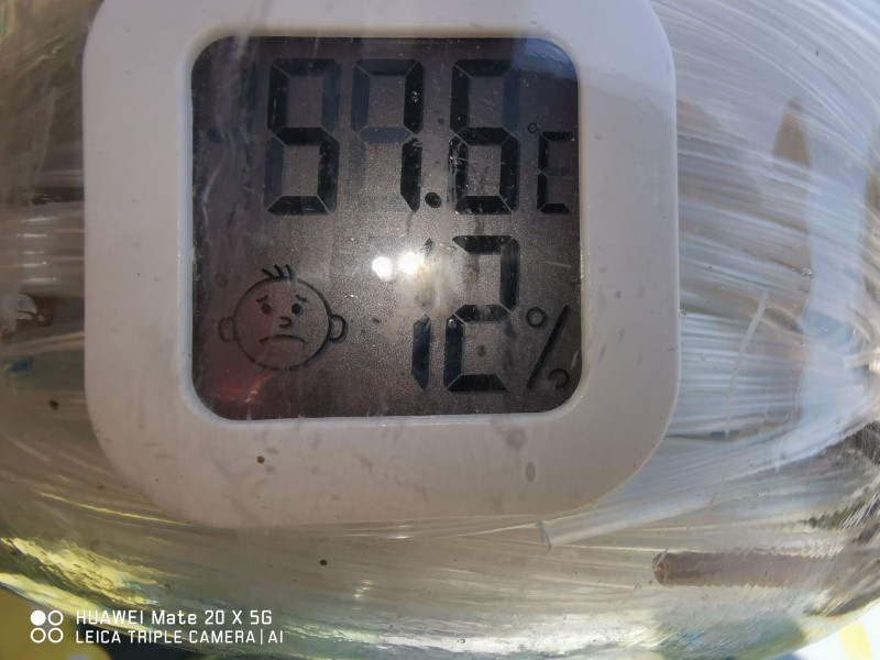

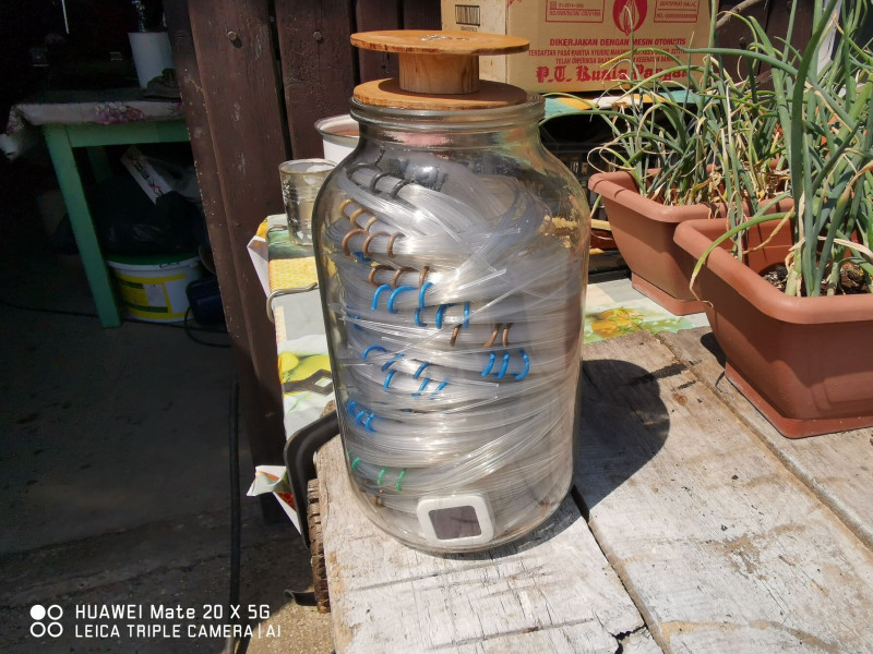

Remélem nem off, de most egy "röhögcséges" dolgot fogok mutatni. Fogtam egy 5 literes befőttes üveget, telegyömöszöltem az általam gyártott pet filamenttel, oszt kitettem a napra, benne a temus páratartalom mérővel. Indult 56 %-ról, 3 óra mulva 18 % volt. Most nyomtatok vele épp, kristálytiszta a nyomat.
Nem azt mondom, hogy ez a jövő, de mükszik!

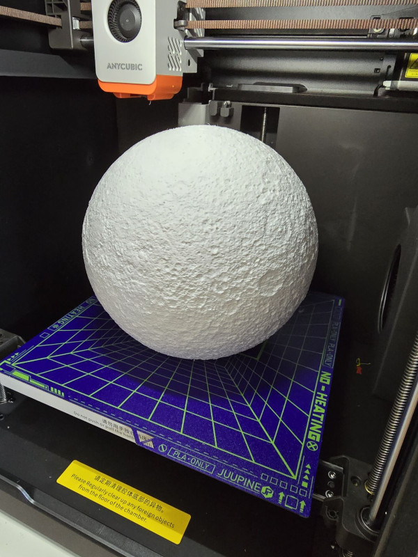

A mérettel az a baj, hogy a két hátsó pozícionáló-vezető-ütköző oldal irányban pont 250 mm. Ezek nélkül mind a négy irányba 310 is elférne, de ezek fixek, kisebbet meg nem akarok betenni. A legközelebbi a 257x257-es bambu méret. Tapadás gondjaim nincsenek a textúrált pei lappal, sőt, ragasztó nélkül nyomtattam nejlont, kegyetlenül nyomot hagyott a lapon, kihűlve se akart lejönni. Azt hittem, leszedi a bevonatot. Ma kipróbálom a pet-et fűtés nélkül!

241x254 (prusa mk) illetve 256x268 (anycubic), de más méretekben is találsz itt.
Próbáld ki a Smooth PEI lapot is, az jobban tapad a simánál. -
katyilkadr
Köszi a tanácsot! Van valami abban amit mondasz. Valójában még meg se próbáltam fűtés nélkül nyomtatni a pei lapra, pedig a PET tapad, mint a fene. Egyébként ebben a méretben semmilyen típusú lapot nem találtam, csak a qidi-nél, úgyhogy lehet megveszem a qidi cool plate-t, ha a mostani pei-el nem boldogulok.

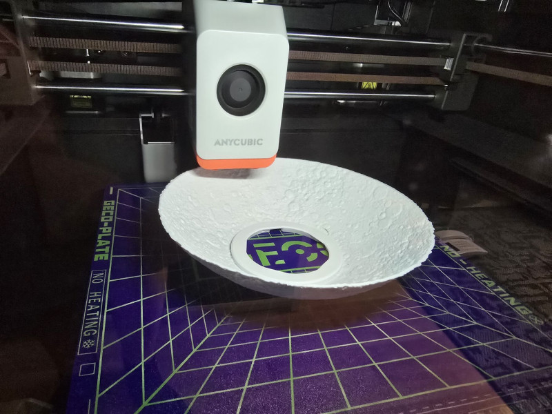

Geco plate. Aktív asztalfütès nèlkül.
Jól jön a 30óràs nyomtatásoknál.
Szerintem megéri nagyon. -

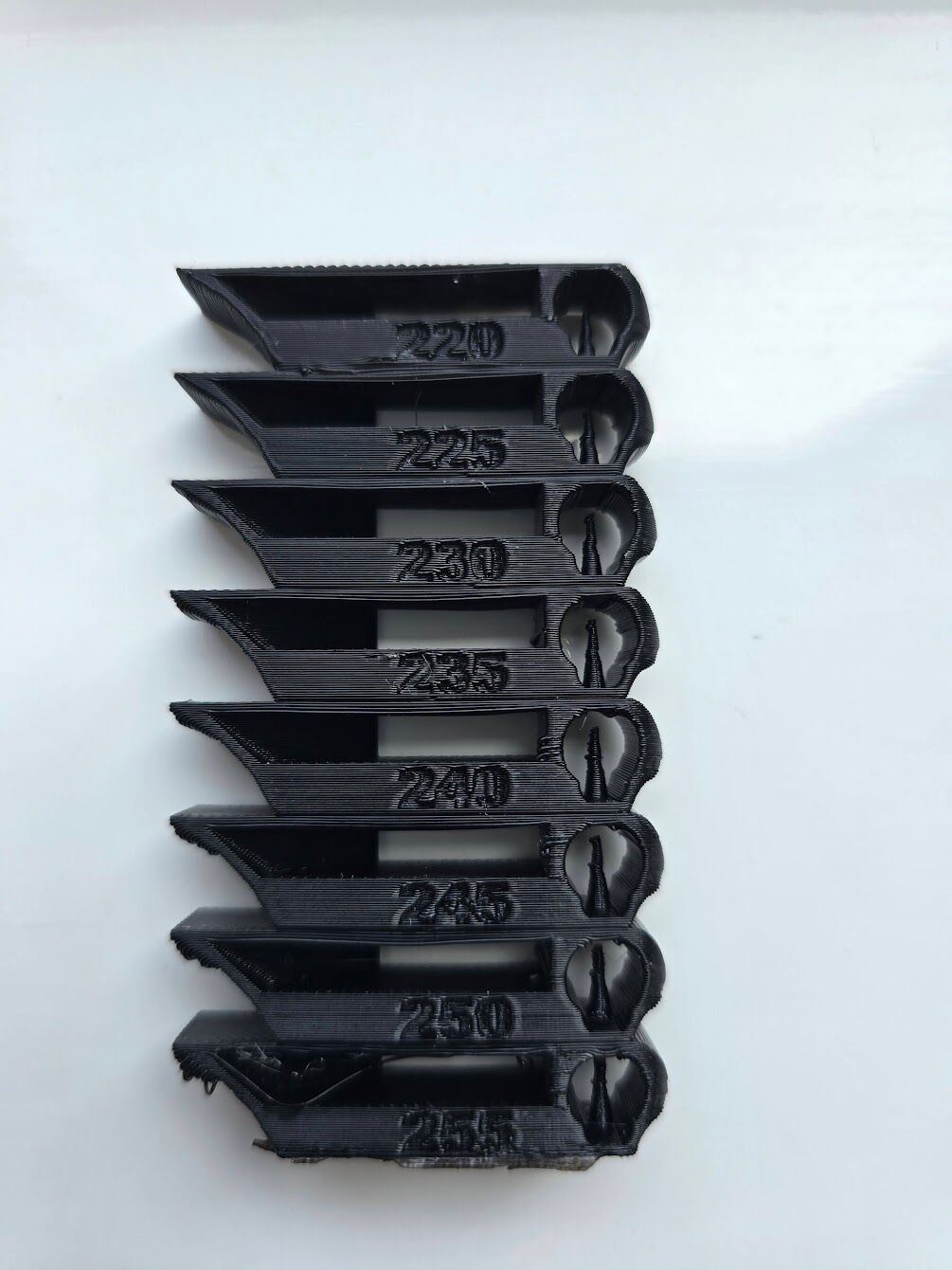

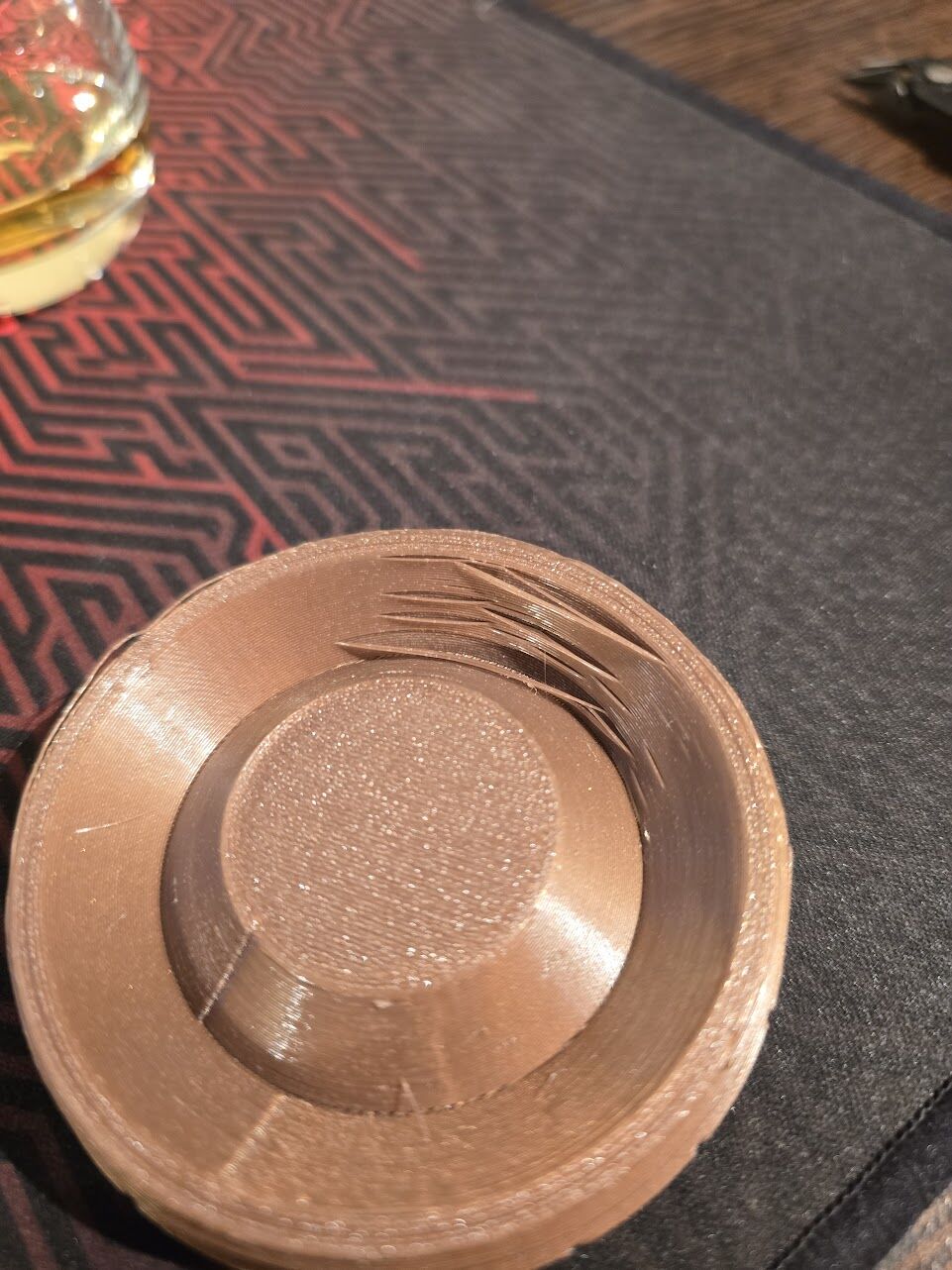

250-en jobban néz ki már. Érdekes, mert temp tower alapján a 230 néz ki nekem a legjobban. Rétegvastagság pedig egyelőre maradt 0.2-n. Asztal hőfokot is levettem 65-re, eléggé ragadt így is, lehet ezen még érdemes csökkenteni.
Köszönöm neked is haxiboy
vzso
Lehet kicsit kevés az a 230°C, szinte a minimum mindkét anyagnál. Próbáld meg 250-en normál sebességen (max. 270mm/s az Elegoo / kb. 19,5 mm³/s).
Az asztal hőmérséklete meg magasnak tűnik, a max. érték. Nem ragad túlságosan oda?
Ha magasabb hőmérsékleten sem jobb a réteg tapadás, próbáld meg lejjebb venni a rétegvastagságot, 0,16, vagy 0,12 -re a magasabb hőmérsékleten, ez valószínűleg megoldja. -

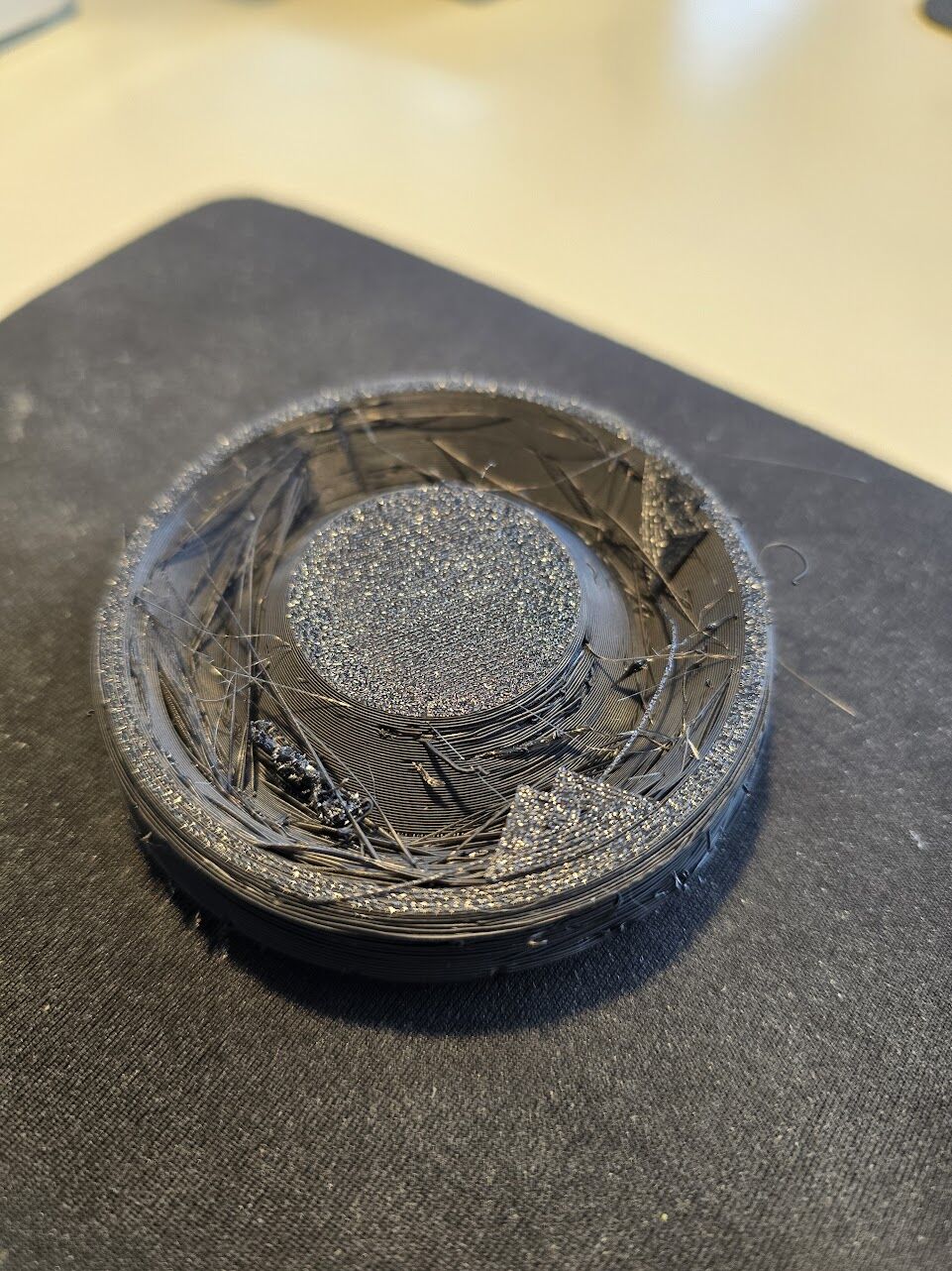

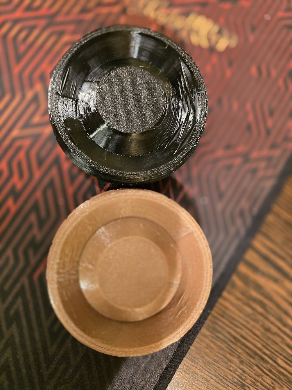

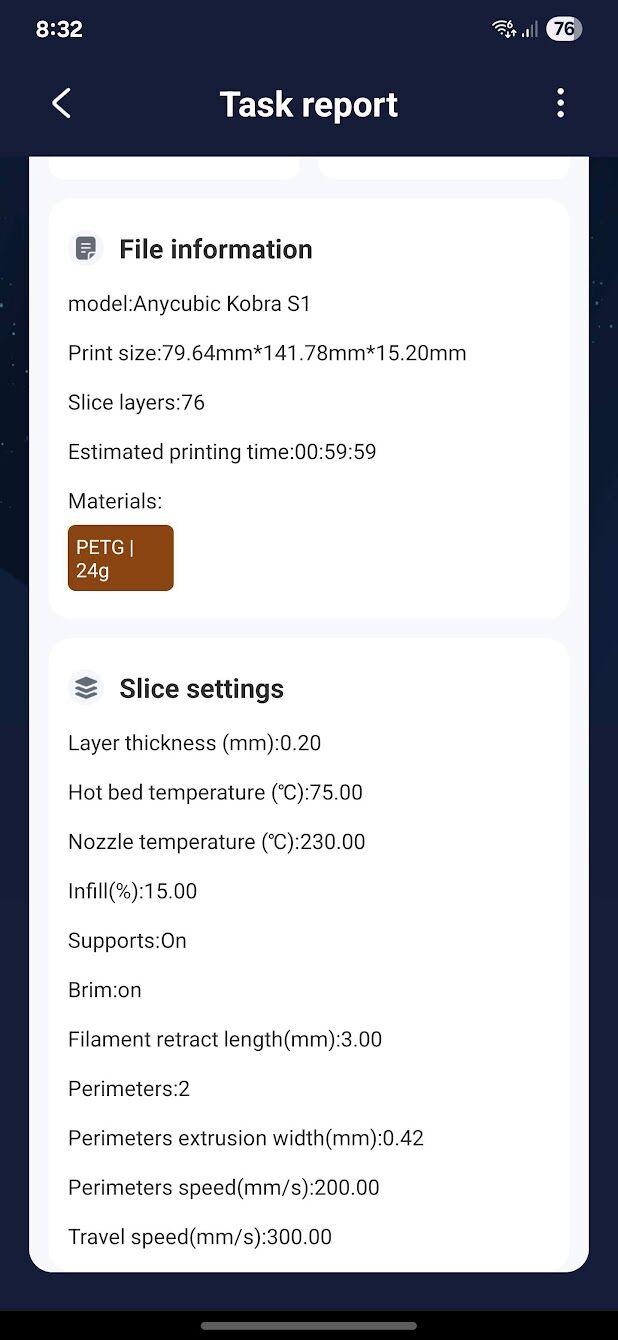

Ennek a modellnek a része ez. Support nincs, ki van választva a szeletelőben, de nem rak oda. Igen, a képen az alja látszik. 230 fokon nyomtatom, a kezdő réteg is ennyi. A rétegvastagság pedig 0.2. A nyomtató ajtaja zárva van, tárgyhűtés nincs. A barna az Devil Design PETG, a fekete pedig Elegoo PETG Pro.
vzso
Rétegelválásnak nézem. A nyomtatási hőmérséklet alacsony, túl erős a hűtés vagy nyitva az ajtaja a nyomtatónak és túl hideg van a szobába, stb., de akár a rétegvastagság is lehet a gond. Itt találsz tippeket hogyan szüntesd meg a gondokat. Illetve itt, több általában előforduló hibára is ajánlanak megoldást,
