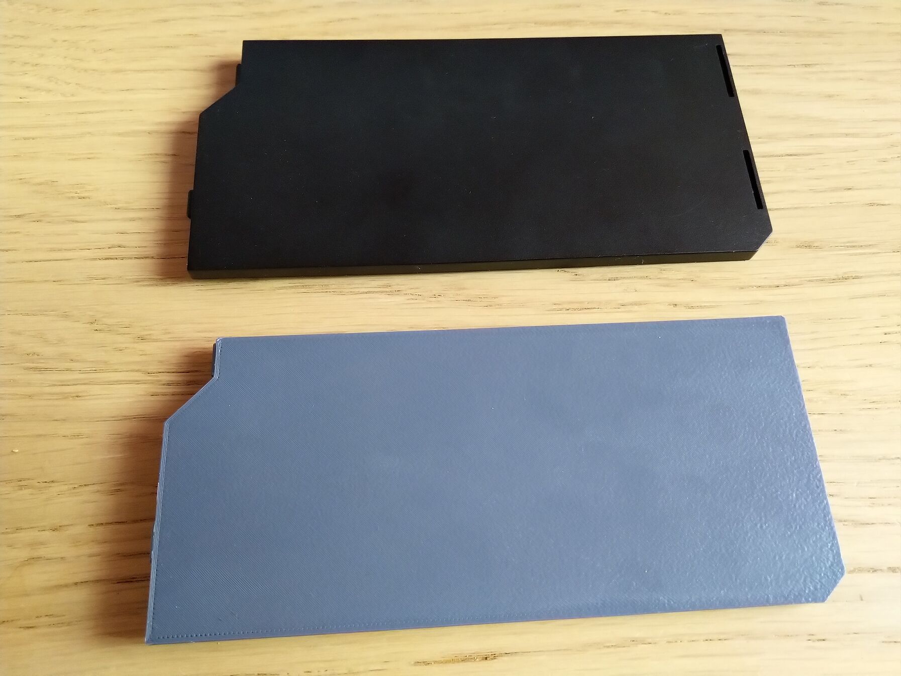

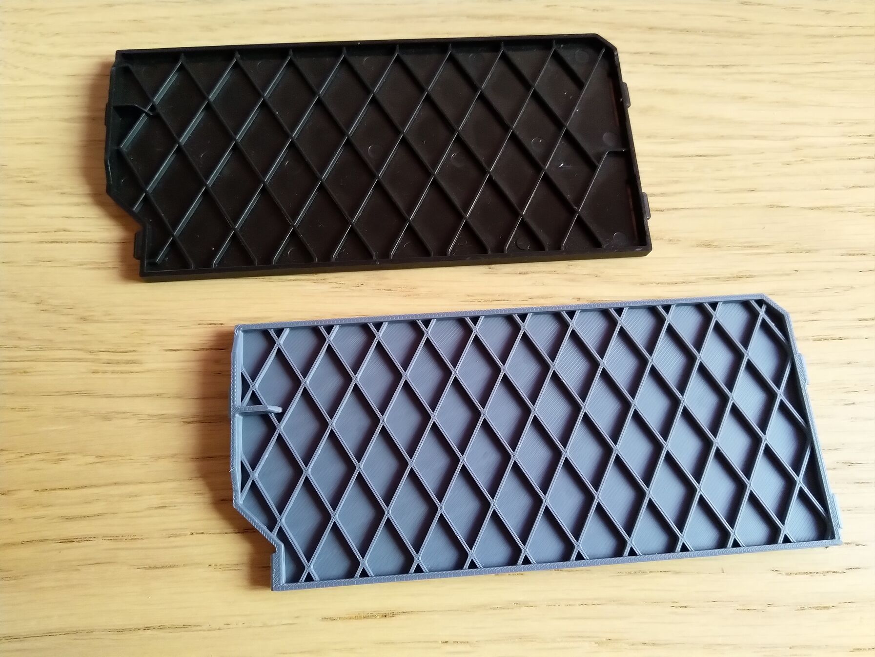

Vállal itt vki bérnyomtatást? Egy dologra lenne szükségem. Egész pontosan egy ilyen termékre ( klikk)
lenne szükségem. A termék műszaki rajza megtalaható a letöltési oldalon. Ha észak Pesten lenne aki beválallná annak örülnék nagyon. (persze nem ingyen). -

Az elsőt bedobtam (egy egészen más modellhez beállított, agyon-supportozott, minőségre kihegyezett) szeletelőbe és ~12 órát saccolt a nyomtatásra, valamint ~120g filamentet kalkulált anyagszükségletre.
Magadnak nyomtatnád, úgy kérdezed, vagy bérnyomtatásban, mert az nem mindegy. Magadnak nyomtatva olyan 8-900 Ft lehet a nyomtatás, bérnyomtatásban én egy nagyságrendileg ~4.500 Ft-os árat mondanék (120-130 g anyag ~7-900 Ft, a géphasználatra + munkadíjra óránként 300 Ft-ot szoktam számolni, tehát az 12 órás nyomtatásnál nagyságrendileg további 3.600 Ft)...

Szerintem nyomtató nélkül is érdemes lenne letölteni egy slicer programot (Cura, PrusaSliccer) elég csak beledobálni a terveket és megtervezi. Játszani a forgatással , kitöltéssel , falvastagságokal, nozzle átmérővel. A példa kedvéért az elsőt ki lehet nyomtatni 5 óra alatt is ( egy alap ender3-al) de ha jobb minőségben kell 12 óra is lehet. Alapanyag is elég változó de olyan 70-80g a számított. A kilós PLA tekercset megint csak lehet 6000-10000 venni. Sok a változó.
