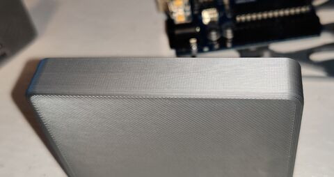

Ahogyan a motort lépteti, az okozza valahogyan. Nálam azért látszik a 2209-essel különbség stealth és spread mód közt, de lehet hogy más sebességgel is mozgatja úgy. A linkelt dolog kifijzetten prusa nyomtatóhoz van, mert prusáék által használt tmc driverrel megy és a prusa firmware-vel, mert spéci parancsokat használnak
Ha irányt változtatna, bonyolultabb alak lenne, akkor lehet magasságban haladva más mintázat lenne. Amúgy korábban már a benchy-k nyomtatásakor is feltűnt, hogy van íves textúra (nem ringing / eho).
Amúgy tényleg nem rossz, csak készít egy textúrát az oldalára. Viszont azért nem lenne hátrány, ha nem recés, hanem sima lenne
Hétvégén megpróbálom a másik fajta 1.8-as stepperrel, hogy máshogy néz-e ki azzal. Még a régi tarantulásak vannak fenn x-y irányhoz és e-hez. Csak z-ken cseréltem le, mikor dual-z -re váltottam, hogy két egyforma legyen ott. Én egyébként az extruder stepperre gyanakodtam még, de gyorsan kiderült, hogy nem attól függ.

Létező jelenség, de korántsem annyira zavaró, mint a fórumos képekből az ember gondolná. Az elején próbáltam utána járni, mi okozhatja, nagyjából ugyan ide lyukadtam ki. Egyetlen plusz kör amit érdemes megfontolni az ez: Linearity correction calibration. Nálam az 1.04-es érték okozta a legkevesebb látható csíkozódást. (Prusa MK3S+)
Személy szerint még tetszik is.
Annyira elhanyagolható, és minőségromlást, sem felületre, sem méretben nem okozott még. Nyomtatok időnként stealth módban, ott sem érzékeltem különbséget. Anyagfüggő is a dolog, PETG-n jobban látni, PLA-val szinte láthatatlan, ASA teljesen immunis rá.
Ez az Arduino Uno dobozka, már a fentebb linkelt kalibráció után készült, nem nagyon láttam értelmét ennél mélyebbre folyni a dologban.
Még annyi, de ez csak feltételezés, a BondTech gear volt az első gyanúsítottam, végül elvetettem, mert nem támasztotta alá. A filament fogáspontját ahol veszi a forgó kerék, rovátkázhat, ha túl erősen van megúzva, viszont ez az olvadás után, ha túl kevés a Flow, csak-csak jelenthetne gondot, de ez nem áll fent, jól kalibrált géppel. Eleve olvadt műanyag, megfelelő flow értékkel, ha még be is "csíkozna" nincs rá logikus magyarázat, miért pontosan ugyanúgy és ugyanott tenné. Ez egy mellékvágány gondolatmenet volt vele kapcsolatban.

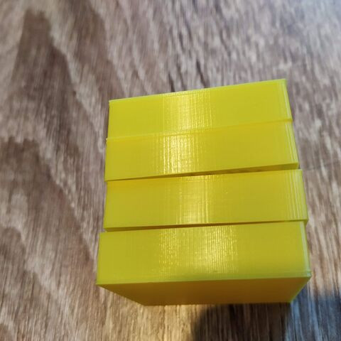

tmc driveres függőlges csíkozódásról mik a tapasztalatok?

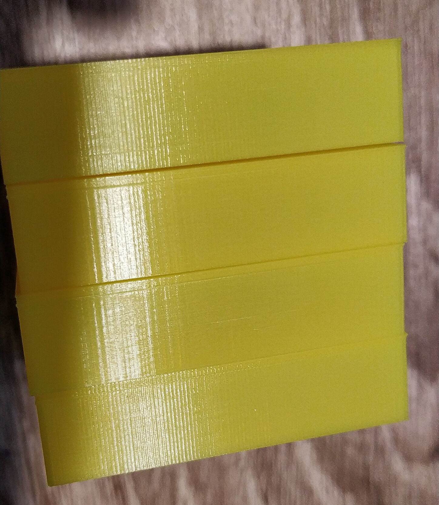

kifejezetten lassú, minőségi nyomtatásnál tűnt fel, hogy függőleges vonal mintázat van a tárgyon. Az alsón és felsőn bekapcsolt stealthchop-pal, a két középsőn kikapcsolttal = spreadcycle módban.
Stealth módban végigpróbáltam többféle microstepet, interpolációt és nélküle, sokféle paraméterezést. De mind gyakorlatilag ugyanaz. Állítólag prusáék saját nyomtatóhoz tmc parancsokat is belegenerálnak a gcodebe, hogy csökkentség az effektet. Ja meg olyat is írtak, hogy a 2130-asokon jobban lehet szinuszt paramnéterezni, míg a 22xx-eken fix. X és Y csinálja, direkt kipróbáltam hogy E-t átállítottam külön.
Amúgy érdekes, a spreadcycle 16-os, nem interpolált mód úgy vinnyog, mintha a copfját húznák
szerencsére a 256-ra interpolálás lényegében megszűnteti. A két középső ez a két próba volt.
Amúgy egészen nagy híre van a prusa fórumon is a jelenségnek. Példul az egyik [link] , de másik 50 oldalas topicja is van, meg marlin bugokat is vettek fel rá többször. VFA - vertical fine artifact. Minél precízebb a gép, annál jobban látszik. Szerencsére nekem nem annyira vészes, mint némelyik fórumos képnél. A teszt váza-kocka csak 1cm magas. Gyorsabb nyomtatásnál, flekszibilisebb vázzal valsz elnyomja a mechanikai zaj, ezért nem feltűnő.

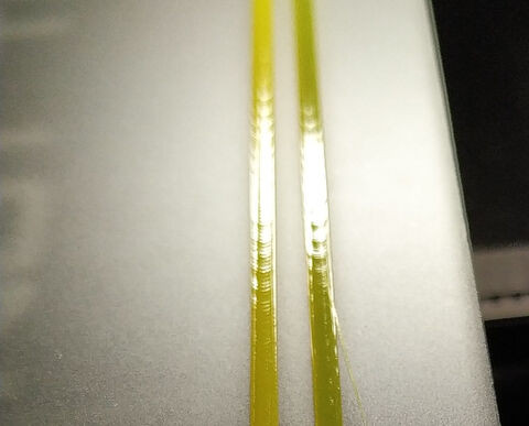

Ja és igazából nem is kell teljes kocka. A nyomtatás elején nyomott nozzle tisztító csíkon is megjelenik a különbség:
Nehéz fotózni, de a bal oldali stealth módnál szabályos kis félkör mintázatot hagy a nozzle. Míg a spread módban kevésbé látszik, simább a csík.
Most épp egy spread-es módban, CHOPPER_TIMING módnál CHOPPER_DEFAULT_12V helyett CHOPPER_MARLIN_119 paraméterezést próbálok. Stealth módban ezek nem hatnak. Amper változtatás sem számít. Hm, még spread módban natív 256 microsteppel sem próbáltam, csak stealthben.
Fórumokban motor cserével is játszottak, majd lehet kipróbálom a másik motor szettemmel is. 0.9-es részletesebb felbontású motorokkal tán finomabb a minta, mint az 1.8-asokkal.

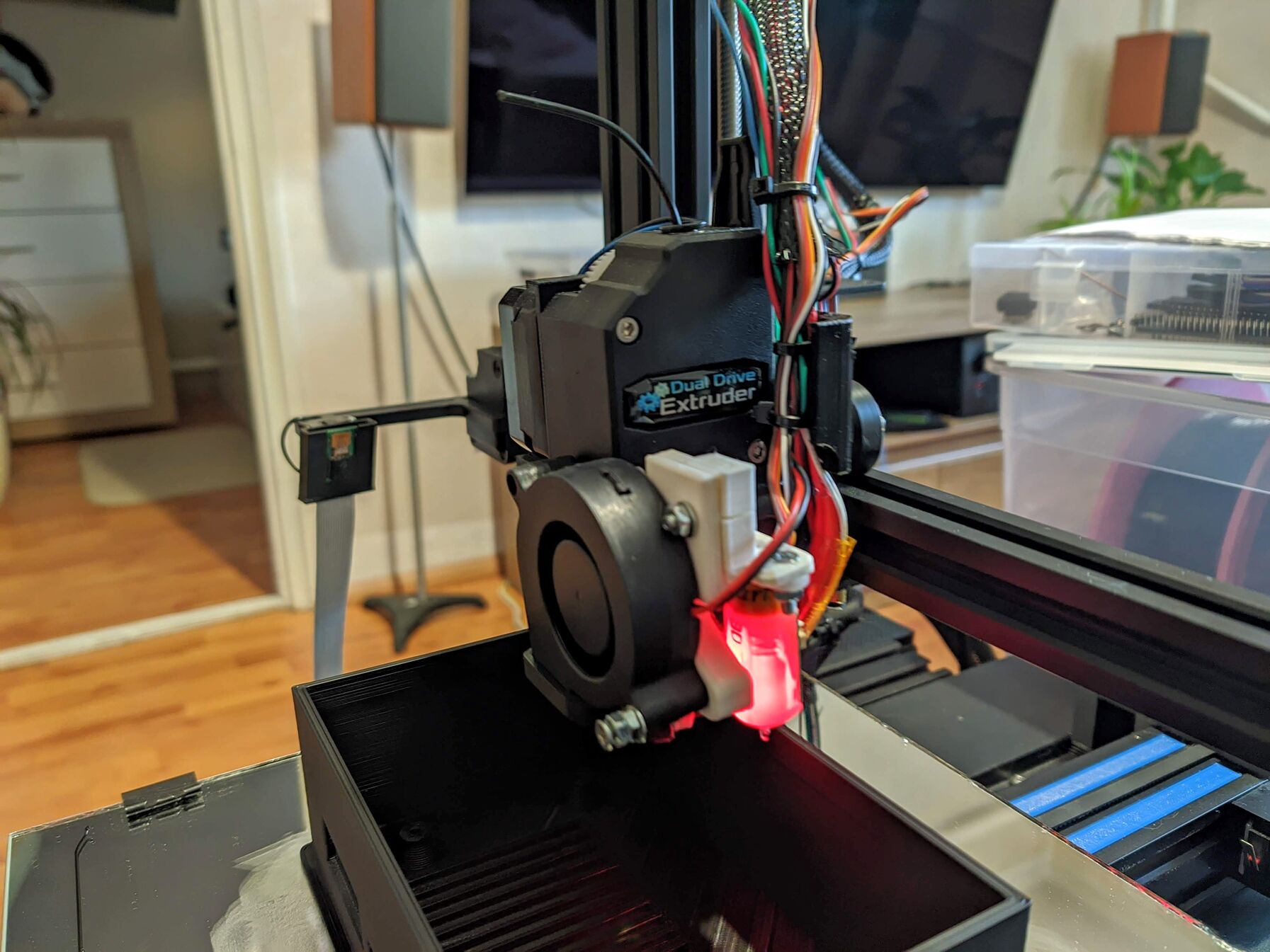

Egy GDS duplacsapágyas 4010 van a túloldalán, de van hely 4020nak is. Láttam valahol ebből dupla 5015-öst is tárgyhűtőnek (szerintem kicsit overkill), az alja meg Prusa alapú.
Eddig jól teljesít, de már megrendeltem a cuccokat a Voron Afterburnerhez, már csak Ender-kék ABS-t vagy ASA-t kéne szerezni
Amúgy ha jól rémlik anno linkeltem is, hogy mikből legóztam össze. -
