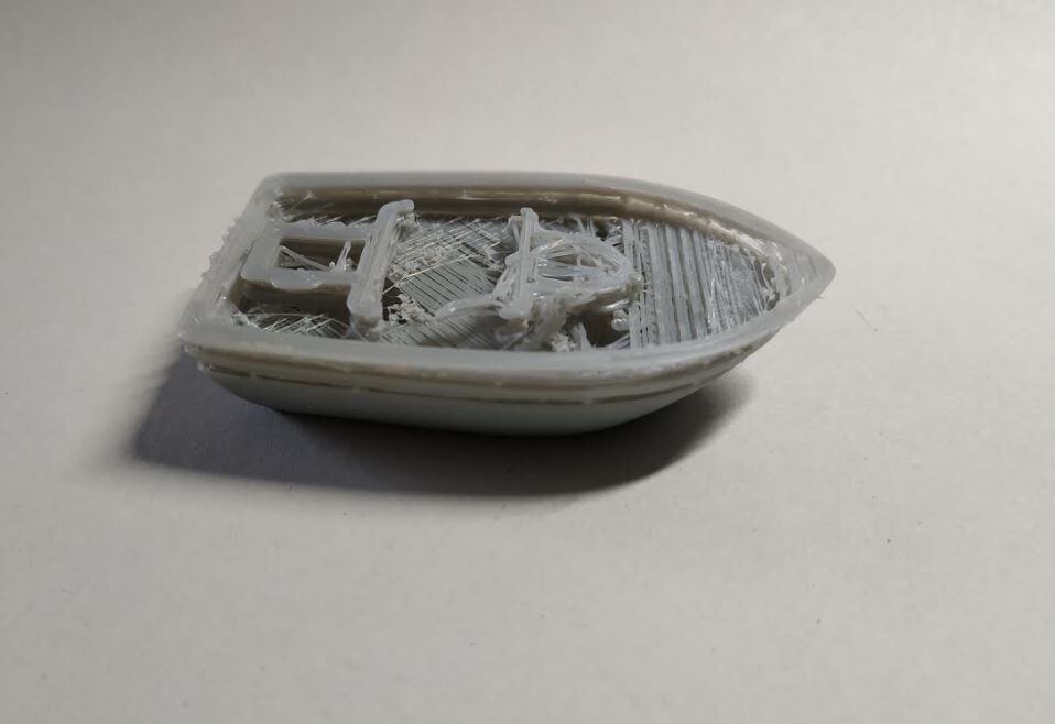

Gembird szürke PLA-val nem volt másnak gondja? Állandóan eldugítja a rendszert ,próbáltam a hőmérsékletekkel is játszani de teljes káosz. Az extruder tele van apró PLA szilánkokkal most nem tudom ,hogy nyomtatás közben darálja-e le és a kis daraboktól dugul el vagy dugulás miatt darálja el a szálat. Lehet ezzel valamit kezdeni vagy kuka a majd egész tekercs.

Szürke gembirddel én is szívtam, fele kb kuka volt, de nem jöttem rá, hogy mi volt a gond. Miután kicseréltem a heatbreak-et teflon bélésesre, volt amikor végigment rendesen egy-egy nyomtatás. De pl ugyanekkor próbálgattam szintén gembird sárga pla-t, azzal se heatbreakcsere előtt, se után nem volt gond.
Esetleg azt érdemes megnézni (én elfelejtettem), hogy az 1.75mm átmérő az mennyire 1.75 különböző szakaszokon.

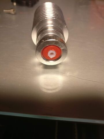

Már kétszer kitakarítottam illetve újravágtam a teflon csövet (eszerint csináltam).. Amikor elkezdtem a tekercset első dugulás után takarításnál észrevettem a gyári extruder karom el van törve még jó ,hogy ajánlottátok és volt nyomtatva előre belőle azt hittem ez volt a probléma de sajnos nem. Szétszedtem még párszor de ugyan az a jelenség, gondoltam lecserélem a filament tekercset mert az volt még az új tényező és PETG-ből normálisan nyomtattam 3x4 órát(megjöttek a damperok és ahoz kellett a motor felfogató, egyébként nagyon jó lett szinte hangja sincs azóta)
Mr.Csizmás még a kisütéssel adok neki akkor egy esélyt hátha.
Pedig az elsőnek vett kék Gembird PLA nagyon jól végigment akadás minden gond nélkül. Még a színe is tetszett. Ezért bátorkodtam ,de lehet akkor átszokom a Spectrum ,DD vonalra.

190-215 próbáltam 60-as bed-el. 1800mm/perc nyomtatási sebesség. Nemrég hozta a postás az alu extrudert feldobom és teszek még egy próbát,illetve kisütöm este ha ez sem segít.
Jól indul ,mert leragad meg nincsenek komoly hibák sem de egyszercsak elfogy az anyag, eldugul. Nincs filament elakadás szépen jönne a dobról le az anyag.
Háromszór próbáltam ezt a tesztet kinyomtatni mindháromszór ugyan ez csak kicsit más rétegnél akadt el az egyiknek csak az alsó 2mm része készült el egynek a teteje maradt le(természetesen nem a fájlal volt baj ,mert PETG-vel elsőre "tökéletesen" sikerült)[ Szerkesztve ]

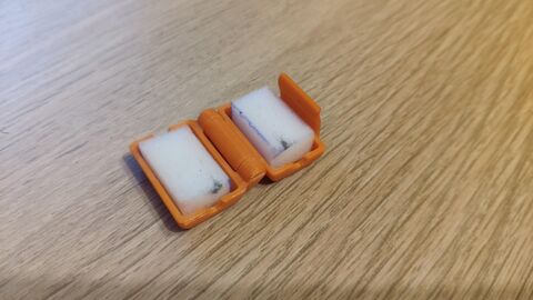

Azt nem. Szimplán megeszi a szivacsot. Nekem mondjuk dobozban van a gép és a filament is. A dobozok között PTFE csövön közlekedik a filament, így már régóta nem használok ilyet.

A printer nálam is doboz, viszont a fila a doboz tetejéről megy le. Ami ráadásul közvetlen az ablak előtt van.
(#17166) izisz: Hát nekem a kép alapján az nem csak "színnek" tűnik, hanem kosznak/pornak

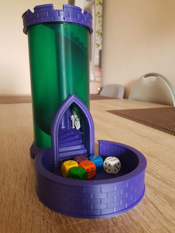

Ha már gembird PLA van terítéken.
Dice Tower
A lila 0,8mm a zöld 0,4mm nozzle-val
Eddig csak olcsó Gembirdeket vettem, a 3 hónaposak kezdenek rideggé válni könnyen törnek, de nyomtatni egész jó lehet velük, dugulásom még egyiktől sem volt.

Nekem is nagyon sok koszt összeszed rövid idő alatt (por, haj, kutyaszőr, van minden), biztos egészségesebb ha ez mind a fejen kívül marad. Én is dobozban tárolom a filákat, igaz nyomtatáskor szabadban van a tekercs de nálunk nagyon sok a por úgyhogy eléggé hasznos cucc.

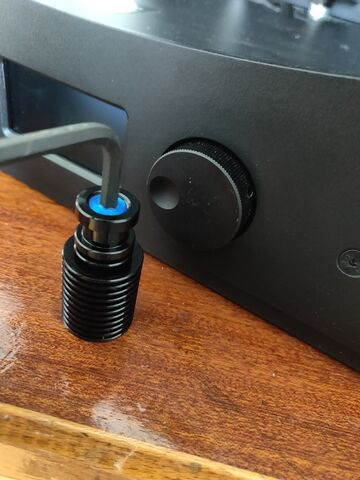

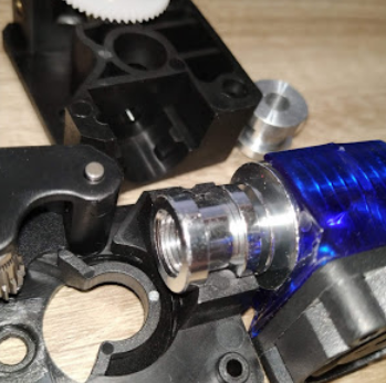

mi a neve annak esetleg STL linket megköszönök a cuccnak, ami a V6 tetejébe tudom becsavarni, és a másik felét a BMG-be beakasztani? valami "nut", de sehogy nem jövök rá.
van egy ilyenem, utolsó kép - 3d nézetben forgasd meg -, amikor jön lefele a szál, akkor ne a semmiben kóricáljon, hanem vezesse valami. na arra az izére lenne szükségem

válasz Mr.Csizmás #17171 üzenetére
V6 bowden adapter ( titan / bmg ) - Erre gondolsz? Vagy nem értem, a V6 teteje megy a BMG-be.

Mr.Csizmás
válasz gerleimarci #17173 üzenetére
á ezaz, köszönöm
@Sacco nem közvetlen megy be, rosszul fogalmaztam. mert a v6 gallérját fogja az idom, és felette van egy dummy gallér a bmg-nek.

válasz Saccco #17172 üzenetére
gerleimarci megoldása lesz a jó szerintem, csak kicsit túllógó tefloncső betéttel, mert a szemben lévő elemen egy tölcsér van a cső végének. Vagy úgy nem lehet a helyére tenni mert útban lenne? Hm, a másik fele trükkös, van 2-3mm játéktér összerakáskor, mielőtt a két felet összenyomjuk, így passzos lehet végül.

válasz Mr.Csizmás #17175 üzenetére
Itt lesz. De ha rám hallgatsz, akkor olyan tervet keresel, aminél direktben megy a BMG-be a borda

Mr.Csizmás
válasz gerleimarci #17178 üzenetére
idővel az lesz, csak előbb működjön a DD-V6 egyáltalán

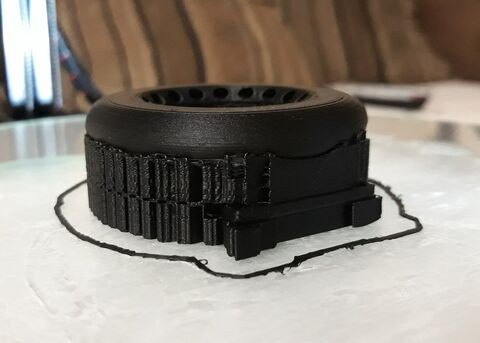

Tud valaki segíteni az alábbi probléma megoldásában? Én egyelőre logikát sem látok benne...
2 hónap után végre újra összeraktam a nyomtatót, a deszka viszont messzebb kerül tőle így vettem a motorokhoz egy méteres kábeleket. Természeretesen rossz volt a kábelek sorrendje, így kimértem, majd helyre raktam őket. (Amennyiben jók az ismereteim, amelyek egy körön vannak, azokat kell egymás mellé tenni, azonban mindegy a sorrend. Ez így igaz?) Ment is rendesen, leküldtem 2-3 nyomtatást vele. Majd egyik nap nyomtatnék, de nem mozdul az X tengely. Illetve mozdul, de "rezeg", mint amikor rossz sorrendben vannak a motor kábelei. Kihúztam, kimértem újra (jó a sorrend), majd visszadugtam -> ugyanaz. Kábelt cseréltem, ugyanaz. Megordítottam a kábelt -> tökéletesen megy, csak ugye inverz. Megfordítottam a csatlakozón a kábelek sorrendjét, azóta jó. Nem is tulajdonítottam neki sok jelentőséget, amíg ma ismét elő nem jött a hiba, csak most az Y tengelyen. Lehúztam, kimértem, jó. Visszadugtam, ellenőriztem mindkét végét, végignéztem nincs-e valahol megszakadva, szigetelés megsérülve, de látszólag jó. Megfordítottam a kábelt, jó de inverz. Ezen is megfordítottam a kábelek sorrendjét, azóta nyomtatok vele... Van ennek bármi értelme? Nem látom benne a logikát. Rosszak a kábeleim? Van ajánlás, hogy milyet vegyek? Vagy egyéb ötlet?Az Alone in the Darkban van multiplayer? :)

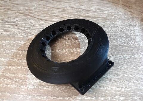

Joshi

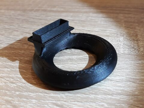

válasz MASSlag #17198 üzenetére
Ezt a modellt már ezzel a hűtővel nyomtattam, nekem nem olvadt meg. Eddig jónak tűnik, habár lehet hogy átdolgozom a modellt úgy, hogy ahol a venti van ott kisebb furatok lesznek és egyre nagyobbak haladva a másik oldal felé. Majd nyomtatok egy Benchyt, annál kijönnek a hibák úgy is.
● A topikban hirdetni tilos (bérnyomtatást kérni is, a Hardveraprón adhatsz fel ilyen hirdetést)!
