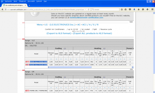

asha07lcc
A Gree -30C-ig fűtő U-Crown sorozatnak nincs Euroventje de azért hitelesnek tekinthető mérési adatok dokumentumok vannak itt:
[link]Közben megnézegettem a nagyon jó szervízkönyv adatokkal rendelkező LG-t is...
illetve a mérnöki kézikönyvben:
Eltérés a kétféle mért adat tekintetében....
AS-W096BRR3/AS-W096BWR3/AS-W096BVR3/AS-W096BNR3 modellek -10c külső, 20 C belső hőm esetén 2,53kw fűtőtelj és 0,59kw eelektromos telj felv. azt jelenti itt a COP pillanatnyi értéke 4,02 ami hihetetlennek tűnik. -
asha07lcc
Ezért is tettem be a képeket. megbízható japán technika egyébiránt a Hitachi is.
Az SCOP és SEER helyett az adott külső és belső hőmérséklethez tartozó jósági fok illetve az akkor leadott max és részterheléses teljesítmény a hozzáadott egyéb paraméterekkel(légszállítás ugye lényeges meert a levegő tömege fajhője az ami a tényleges fűtőteljesítményt biztosítja) zajszint) adja az igazi képet.
