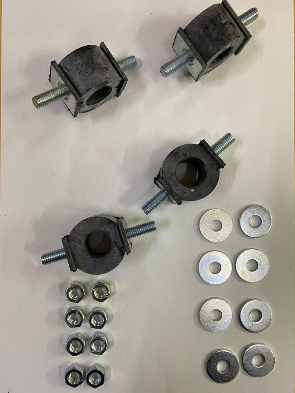

Biztos vagyok benne, hogy sokszor volt már:
melyik gumibak lehet jobb?
https://www.ceklima.hu/klima-kulteri-rezgescsillapito-gumibak-tecnosystemi-s4-85kg-ig-4dbcsomag-11100073
vagy
A kültéri kb. 30 kg. -

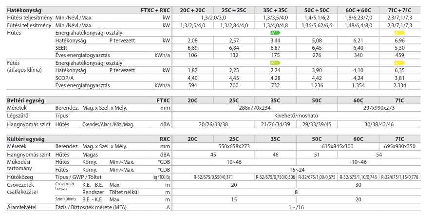

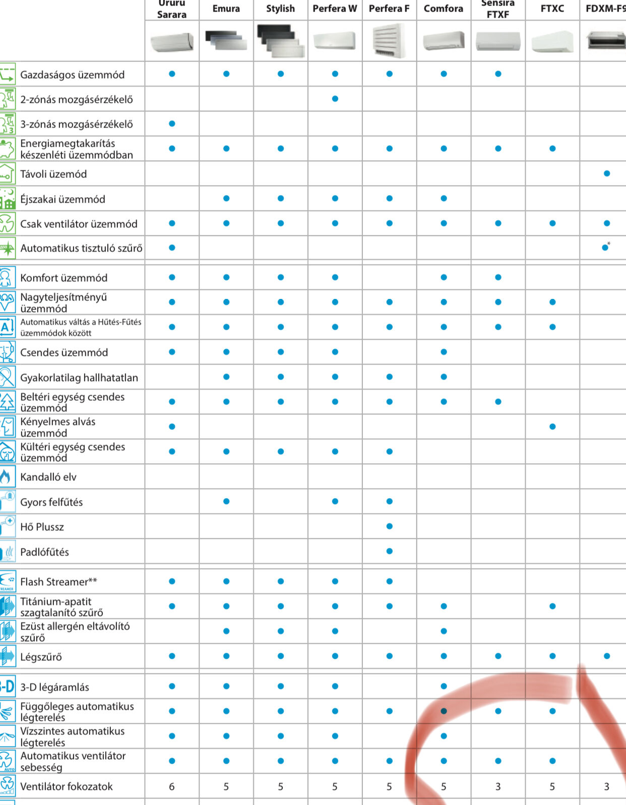

Igen mert nem jól írják, fel van cserélve a Sensira és FTXC értéke mert előbbi 5 utóbbi 3 mert az auto+éjszakai+powerful az mindkettőben van
Én meg takarítottam már párat meg telepítettem is unokaöcsémnek és tudom mit tudJa igen már látom comfort gomb sincs rajta amivel éjszakai módra teszi magát és lehető legmagasabb állásba teszi a legyezőt
TeeJay
tudi13 #73875 üzenetére
FTXF módok : 1-2-3-4-5 + powerful + éjszakai + auto
FTXC módok : 1-2-3 + powerful + éjszakai + autoSzóval azt a tartományt amiben az FTXF 5 fokozatban állítható az FTXC csak 3 fokozatban tudja
Ráadásul a távirányító is lassabb, a parancsot majdnem 1 másodperc várakozás után veszi
Amúgy jó gép és hatékonyságban egy picit jobb is meg a kültéri mérete és tömege kisebb.
Ja és ugyanúgy halk mert az 5kW-os gép is meglepően hangtalan volt
De erre számítsatok hogy van 2-3 funkció ami nincs benne (econo, és wifi appban kültéri hőfok jelzés)Ja és a kis wifi modult is sokkal nehezebb a burkolat alá tenni mert kis nyomorult helye van, FTXF-nek meg saját kis kattanó helye így röhögve be lehet rakni a modult

FTXC-nek nincs neve a Sensira FTXF a Comfora FTXP a Perfera FTXM
FTXC amúgy Gree Malajziai gyárban készül és jó gép csak 3 fokozatban állítható a ventilátor valamint ha jól emlékszem nem tud econo funkciót meg a wifi sem tud kültéri hőfokot jelezni. Unokaöcsémnek 5kW-os ilyet raktunk tavaly. Olyan hideget durrant hogy bámulatos

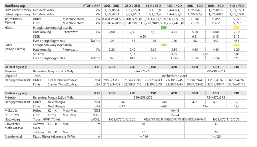

karasz_att #73861 üzenetére
Nem a harmadik betűre, hanem a teljesítményt jelző szám utáni elsőre gondoltam.
Az FTXC és az FTXF között a különbséget jól mutatja a Daikin weboldaláról letölthető adatlap. De az utolsó betűt, azt nem magyarázzák sehol sem.
Bár a Daikin weboldalán is FTXC-ből csak a C-s végűekhez van adat, az FTXF-nél meg csak a D végűekhez.
Lehet, hogy az utolsó betű az valami évjáratot jelent?

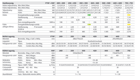

Három szobába szeretnék klímát, a kültérit pedig tetőre tenném. Melyik az ár-érték arányban jobb megoldás, ha 3 külön kültéri van a 3 beltérihez vagy ha olyan a kültéri, ami 3 beltérit is elvisz? -

Zolee897
Miklósbácsi #73856 üzenetére
Miért van az, hogy pl a Daikin FTXF35E / RXF35E Sensira árai a neten 290 és 390 között változnak, mi indokol ekkora különbséget? A 290-es boltok valamiért nem megbízhatóak?
Merjek az olcsóbb helyeken vásárolni (felszereléssel együtt)?
