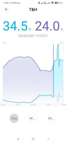

#72755712
Elolvastam, amit írtál, tanulságos.
Nekem is csak fűtésnél van gondom a Daikin FTX35KMV1B-vel, 0 fok alatt. Ma hajnali 4-kor bekapcsoltam a hétvégi házban, távvezérlésssel, kinti hőfok +4.4 C, benti +7.4 volt, 8 órára, amikor felértem a hegyre, +15 fok volt a szobában, megmértem a kimenő levegő 30 fokos volt. Gondolom ez jó, nem kell vele tovább foglalkoznom? Legközelebb ha 0 fok alatti a kinti hőmérséklet, begyújtok a brutális Buderus kályhába, vagy bekapcsolom a szintén távirányítható 2 KW-os infrapanelt, ha már nem akar 0 fok alatt fűteni, mert évi ~10 nap használathoz a háromszorannyiba kerülő, fűtésre optimalizált klíma szerintem nem kifizetődő.
Jól sejtem, ha így fűt a klíma, akkor nem gázhiány miatt gyenge 0 fok alatt? -
