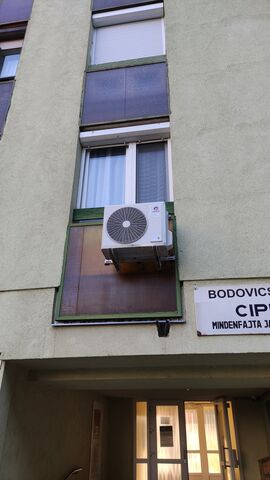

Ha úgy adódik, panel francia erkélyére való kültéri kirakásáról mit érdemes tudni? Hűtésre.
Látom, hogy itt például kitették több helyen, de az csak egy dolog. -

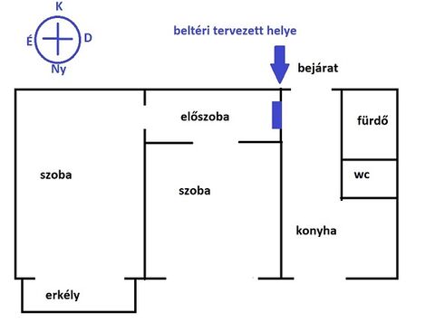

Elgondolkoztunk egy klíma felszerelésén az alábbi lakásban:
Fő cél a hűtés és az átmeneti időszakban (amikor a távhő még/már nem megy) némi fűtésrásegítés. Az ablakok jók, a szobákon redőny van, így nyáron sincs jelentős túlmelegedés
A fenti elhelyezéssel így is meg fog küzdeni a felszerelést végző vállalkozó, de a rajzon szereplő elhelyezéssel tudna-e egy 3,5kw készülék érezhető komfortot biztosítani a lakás helységeiben?

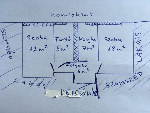

Négyemeletes panelház második emeletén van a lakás amit felújítunk. Körben más lakások. Erkély nincs. Meglehetősem macerásnak tűnik a kültérik felszerelése, szervizelése... és hogy fűtés módban a leolvasztott víz hová kerüljön. Mivel pont a bejárat fölött van a lakás, nem lenne szerencsés két emelet magasságból odacsorgatni a vizet... Ötletek?
Az itthoni szerelőnk szerint csatornával kéne levinni a földszintig. Háát... -
