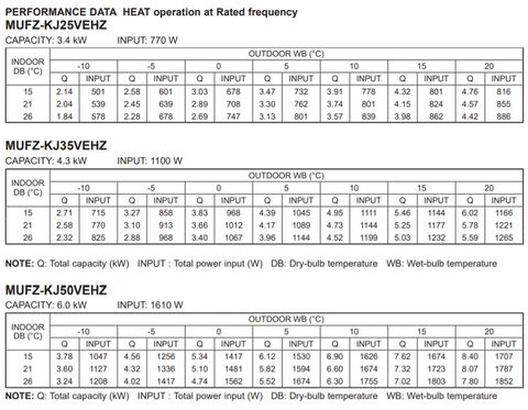

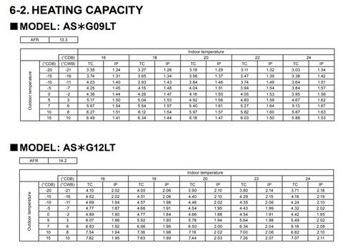

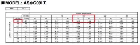

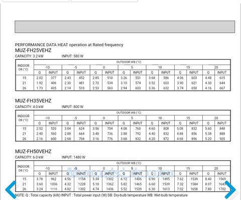

mgoogyi
Hauptmann #45867 üzenetére
-20 fokos kinti hőmérséklet
20 fokos benti hőmérséklet
1.29 kw áramfelvétel
3.19 kw fűtőteljesítmény
25VEHZ esetében pl:
-10 kint
21 bent
539 watt áramfelvétel
2.04 kw fűtőteljesítmény
Én laikusként azt látom, hogy néhány gyártó visszafogja a teljesítményt alacsonyabb hőmérsékleten a jobb COP érdekében (pl. Mitsu vagy Daikin)
A Fujitsu meg elengedi a lovakat a COP beáldozásával. -

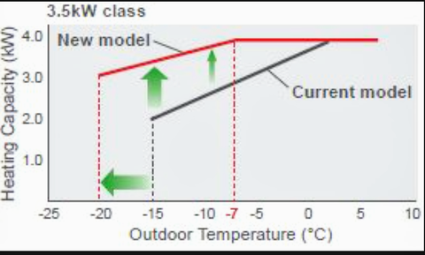

Hauptmann
baloghgabor #45856 üzenetére
Leginkább fűtésre. A Mitsubishi VEHZ is fűtésre optimalizált, -15-ig tudja leadni a maximális teljesítményt, -25 fokig a garantáltat (ami nem tudom mennyi, erről nem találtam infót). A Mitsubishi fűtésben 1-6,3 kW, a Fujitsu 0,9-5,3 kW között szabályoz, SCOP-an is jobb a Mitsubishi 4,9, a Fujitsu 4,6, bár, ez a legutolsó utáni szempont.
Viszont, a Fujitsu-ról mindenki jókat mond, a Mitsubishivel nincs nagyon tapasztalat.
Nehéz a választás.
A 25VEHZ jelű Mitsubishi pont a fűtésre optimalizált változat (ha jól emlékszem itt -15 fokig garantálják, hogy a tervezett fűtési kapacitását leadja). Nekem a sima (25VE) van kb. 5 éve és nagyon jó, tudom ajánlani.
