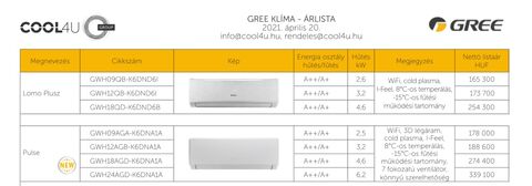

Te is tökéletesen tudod,ahogy én is ,hogy minden nagykereskedés hivatalos listaára erre a gépre 203.000.-huf. Ebből kapja a kedvezményt a telepítő.Én ennek a mértékét nem fogom leírni (pedig fillérre ismerem) ,mert te már márciusban leírtad az átlagos alap kedvezmények %-át is. Ebből ad ez a telepítő kedvezményt,és rendes árréssel telepíti. Azt is láthatod,hogy pont ehhez mérten állította be a ComfotX árát is.
Lehet ,hogy lesz majd áremelés is,mert te egy jövő héttől aktuális árlistát mutogatsz.

Megint nem mondasz igazat. Ide teszem a Gree hazai forgalmazója által kiadott hivatalos árlista ide vonatkozó részletét:
Jól látható, hogy a szóbanforgó Gree Pulse gép hivatalos listaára 240.000 forint. NGA esetében a pécsi cég egy elég kedvező 47.000 forint+Áfa összegű telepítési díjat adott meg, így jön ki a br. 300.000 forint. Megjegyzem tizenöt évvel ezelőtt már ebben a magasságban volt a klímatelepítések ára. A NAgyA 235.000 forintos összege (Gree Pulse+telepítés) az gyakorlatilag úgy jön ki, hogy a v állalkozó a hivatalos listaárból adott 5.000 forint kedvezményt, és teljesen ingyen feltelepíti. Vagy számolhatjuk úgy is, hogy ingyen odaadja a gépet (úgy értem, hogy 0 haszonnal) és egy meglehetősen alacsony 47.000 forint+Áfa összegért feltelepíti.

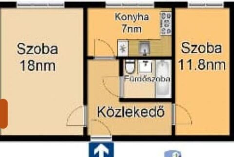

rmihaly
Nem kell kifújnia. Ha hideg a baloldali szoba akkor abból jut a másikba is - persze ilyenkor kicsit lassabban de eljut a másik helységbe is.
Fontos hogy állandóan menjen ne kapcsolgassátok ki/be.
Másik szobában így is 1-2C-al melegebb lehet, de alacsony páratartalom mellett nem vészes. -

Strezi
A felvázolt megoldás korrekt, kihozta a helyből amit lehet. De, inkább legyen abban a szobában optimális helyen a klíma, az ablak mellett(mint mások is írták).
Úgy is jelentős hatása lesz az egész lakás klímájára).
Ha meg mégsem elég, akkor idővel tehetsz fel másik gépet, és lesz egy jó megoldásod egy erősen kompromisszumos helyett.
Pl. így pont a fürdő környékén lesz a leghidegebb, meg huzatos a közlekedő, ahol mindíg jársz ... -
NGA
rmihaly #44459 üzenetére
Ilyen az alaprajz. A lényeg, hogy mindkét szobát hűtse. A konyhaajtó be lenne zárva. A bal oldali szoba a felnőtt, a jobb oldali a gyermek. A telepítő így javasolta, mert így át tud fújni a másik szobába is. (szoba szélesség 3,5m, előszoba szélesség 3,5m, gyerekszoba szélesség 2,2m) A narancs plecsni a bal falon lenne a légkondi helye:
