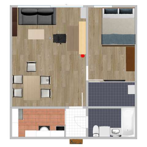

Üdv! Kissé hosszú lesz, tehát megpróbálom lényegre törően feltenni a kérdéseim, előre is köszönöm!
Intézem ezerrel nyárra a légkondit a lakásba.
Pécsett lakom, a Mecsek klímát, a Török klímát, illetve a Klímatriót kerestem meg.
Árajánlatok:
Török: Daikin FTXB35C / RXB35C, 3,3 kW, szereléssel megáll 300k alatt, kb 280-290k. Még folyamatban, nem végleges, de kb ennyi.
Mecsek:panasonic kit-fz35-uke, szereléssel kb 270k (3m-ig ennyi, nekem kicsit több lesz). 3,4 kW
Klímatrió (lényeg): egy rakat klíma, de szerintük elég a 2,5 kw is. Típusok:
DAIKIN Basic FTXB25C / RXB25C 271k 2,5 kW
LG Silence S09EQ 299k 2,6kW
GREE Lomo Plus GWH09QB 267k 2,6 kW
MIDEA Blanc MA-09NXD0-I / MA-09N8D0-O 260k
PANASONIC Standard FZ25-UKE 297k. 2,5 kW
A Klímatrió szerint elég a 2,5 kW is, a Mecsek ill. a Török 3.5 kW javasolt. Nappaliba menne, 40m2 alapterületű lakás, a szoba kb 5.3x3.3x2.7m, azaz 47m3 levegő. Az ajtó felé fújna, ki a folyósóra (amennyire tud).
Kérdéseim: ezek közül melyik éri meg legjobban? Én a törökre gondoltam, de ha a klímatrió megéri a 2.5 kw is elég, akkor onnan is megfontolom.
A felsorolt klímák közül melyik a legjobbb? Daikint kérterm mindegyiktől, mecsek csak nordiccal illetve panasoniccal szerel.
Remélem minden világos.
Köszönöm előre is! -

20nm-hez elég a 2,6kw, oda felesleges 3,5-eset venni, ahogy láttam általában nm-re adják meg a "felhasználási méretet", gondolom a standard 2,65-7m belmagassággal számolva, 3,5kw az már kb 35-45nm-es tartományra való

ez nagyon szeparált lakás, egy egységgel sztem nem fogod tudni hűteni az egészet
3,5kw az egyébként is kevés lenne hozzá, valószínűleg a 3-as lenne a legjobb hely
hívj ki szakit és méresd fel

I2oli
A véleményeteket/segítségeteket szeretném kérni, szerintetek hova kellene rakni a klímát (és milyet)?
Adott egy panellakás, itt egy kép róla illetve a 3 kigondolt pozíció ahova lehetne telepíteni. Az egybefüggő terület 21 m2 (vagy tágabban nézve, ahol nincs ajtó 38 m2, de a lakás maga 65 m2)
1. konyha-nappali átjáró - 90 cm széles (nincs ajtó és felül talán elférhet a falon-50cm)
Ezzel a megoldással lehetne a legrövidebb a csövezés. Viszont konnektor legközelebb csak a szemközti falon van (lenn a földtől 10 centire).2. nappali fal (kanapé felett) - mert az ablak után szekrények vannak, itt lenne csak hely
3. nappali előtér átjáró - 140 cm széles (nincs ajtó és felül talán elférhet a falon-50cm)
Itt a kültéri a nyugati oldalra is kerülhetne, csak akkor hosszabb a csövezés, ami nem tudom mennyivel drágítja meg és jobb/rosszabb megoldás-e egyáltalán. Itt a konnektor a beltéri egységhez 160 centi magasságban van a falon (bár nem ennek lett kialakítva).Az elvárások nem túl nagyok. Csak hűteni kell, azt viszont jó lenne ha halkan és jó teljesítménnyel végezné, gondolom akkor a 3,5 kW kellene? Van két kisgyerkőc is, így mindenképp előnyben részesíteném ha tud öntisztítást, baktérium/por stb. szűrést végezni. Minden más extra funkció wifi stb nem lényeg, ha tudja jó, ha nem nem probléma.
Mit ajánlanátok?
Előre is köszi!
