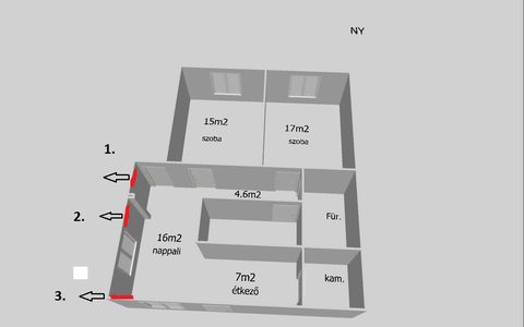

Zeki
Nzothan #19552 üzenetére
Utsó kettőt húzd ki, marad a Daikin.
Hogy melyik fér oda, keress valami manualt, ahol a méretek is vannak. -
Nzothan
tanácsot.ill véleményeket várnék az alábbiakban:
szeretnénk egy olyan klímát amit H-tarifára köthetnénk.nem elsődleges a fűtés ,de ha már lesz akkor úgy is menne.
a legtöbb időt a nappaliban töltjük.szobák szinte csak alvásra használva.
hová lenne a legjobb elhelyezni?
1,2,3 ?
-a kettesnél a kis-faltól ~91cm-re van az ablak.(elfér a beltéri?)
-a hármasnál a saroktól ~94cm-re ablak illetve a mennyezet alatt ~22cm -re fűtéscső van.
kinézett klímák:
-Daikin FTX35KM / RX35KM
-Gree GWH12QB Lomo Plus
-Syen City SOH12LO-E10DB2D
ezek jók ide? -

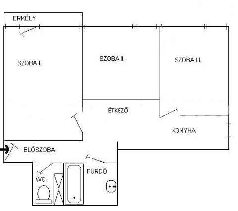

Hello!
Gázcirkó kiváltására merült fel a légkondi, fontos szempont lenne a fűtési teljesítmény. A meleg vizet külön készülék biztosítja.
A lakás 57 nm-es, 1 és 2 fél szobás társasházi lakás az épület legfelső, 3. emeletén, B30-as téglaépítésű, erkéllyel. Két légkondiban gondolkoznánk, az egyik a kb. 20nm-es nappaliban lenne (Szoba I.), a másik a 9 nm-es félszobában (Szoba II.), amiből a másik ugyanekkora félszoba nyílik (Szoba III.). Az előteret és a fürdőt-WCt gondolom a szobákból kiáramló meleg kellően be tudná fűteni. Jelenleg nappal 20.5-21 fok körül tartottuk a termosztátot, éjjel 18 fokra levéve. A kérdésem az lenne, hogy ilyen igények mellé vajon milyen légkondi lenne az ajánlott? Fontos még megjegyezni, hogy a lakásban 20A áramerősség áll rendelkezésre, ennek további bővítésére nincs lehetőség. Ezzel vajon téli időszakban mennyire lehet boldogulni? A légkondik mellett mehet egy vízforraló vagy sütő vagy hasonló eszköz?
Csatolom a lakás alaprajzát.
