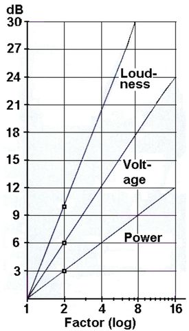

DeFranco
BigBear #21478 üzenetére
és a füled egyébként be tudja lőni hogy A kétszer hangosabb B-nél?
tényleg érdekel, nem kötözködöm, csak felmerült bennem, hogy a hangot egyáltalán képesek vagyunk-e arányskálán érzékelni, vagy egy "vakteszten" egy kétszer hangosabb hangot mennyivel hangosabbra lőne be egy tesztalany
BigBear
Nem. Azaz nem egészen.
Maga a dB arányt jelöl csak, de attól függően, hogy minek az arányát nézed, változó lehet.
Teljesítményszintnél 3 dB 2x szorzó. Azaz valóban, hangteljesítményt nézve stimmel a dolog, de
feszültségnél 6dB a 2x szorzó, az emberi fül viszont zajszintnél (hangerő) 10 dB növekedést kb. kétszeres hangerőnek érzékel. Azaz ha egy klíma 10dB-lel hangosabb, azt a fülünk kb. kétszer hangosabbnak érzékeli. -

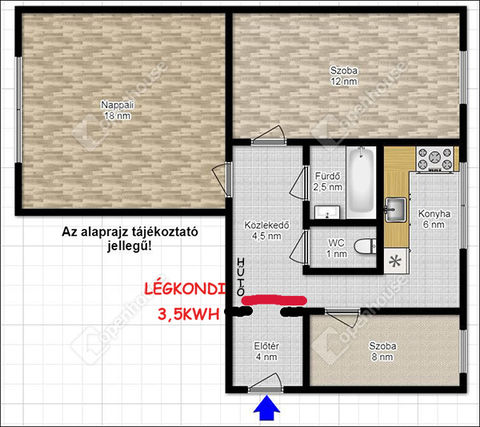

8nemesis8
Klíma elhelyezési tanácsot szeretnék kérni.
A szerelő javaslata, hogy ha egy darab klíma kerül be, ami 3,5kwh-os, akkor vagy a nappaliba kerüljön vagy a folyosóra.
Egy szigetelt műanyag ablakos panelről van szó a záró 5. emeleten. Egyedül amikor 40 fok körül van nyáron akkor nehéz elviselni a hőt, egyébként nem annyira meleg.A folyosói elhelyezést próbáltam szemléltetni piros vonallal, ami a régi bejáratot jelenti.
