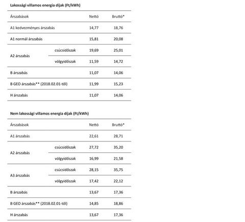

ha már h tarifa, napokban kaptam elműtől levelet, majd felhívom őket, az alapján csökkentették a h tarifa díját, br 14,06ft lesz
nappalit nem tudom h nevezik most nálam, a1 20,08 ft
azt tudom most nappaliért 40ft-ot, h-ért 24ft-ot fizettem eddig
ezt kaptam:szerk: itt a pdf, ami elműtől letölthető, "Villamosenergia Egyetemes szolgáltatói üzletszabályzat - Függelék"

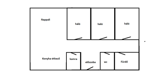

Nemrégen építettünk ki egy új építésű házban klímás fűtést. Az alaprajz kb. ilyen volt, lehet az arányok nem teljesen pontosak, de nagyjából. Az alapterület 90 nm.
A hőigényt energetikus számolta, - 15 °C-nél 8 kW, ezért két darab 6 kW hűtőteljesítményű légcsatornás készüléket terveztünk beépíteni. Mindkettő a padlásra került, az egyik a nappali-étkező részt látja el fűtéssel, a másik a három hálószobát+fürdő-Wc-közlekedő együttest. A mennyezeten függesztett álmennyezet van, amiben a világítás kapott helyet, valamint a befújások is ide kerültek, így gyakorlatilag semmilyen légáramot nem lehet tapasztalni a lakásban. H-tarifával működik a rendszer, de persze napelemmel fejleszthető 0 fűtésrezsijűvé. A teljes költség 1.800.000 forint magasságában állt meg, japán márkájú klímaberendezéssel. Ehhez jött még egy 300 ezer forintos hőszivattyús bojler, tehát 2,1 millió lett a HMV-vel együtt a teljes költség.
Láttam a gázos költségvetést is, utcáról gázbevezetéssel, radiátorokkal, kéménnyel, kondenzációs kazánnal, engedélyeztetéssel, az is másfél millió fölött volt. Csakhát ezzel nem lehet hűteni...

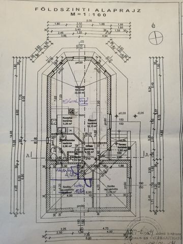

Jelenleg még semmi nincs a házban, se gáz se egyéb. 78nm családi ház. A padlófűtés sajnos nem játszik mert bár félkész a ház ahhoz már az aljzatbetont kellene felverni. (így vettem
) A mennyezetfűtés horror csak egy milla és még nincs ami fűt. Szóval vagy radiátor+ kondenzációs gázkazán, vagy 3-4 split+ infra a fürdőbe, vagy még a légcsatornás klímán gondolkodom, mert akkor nincs huzat nincs hangzavar, és a fürdőt is tudom fűteni. Csak nem olcsó játék az sem, főleg ha szobánként akarom vezérelni. A klímás téma azért vonzó mert ugye megújuló + áram amit szintén megújulóként elő lehet állítani napelemmel. Tehát a koncepció jó, csak kérdés hogy hol tart technika a gyakorlatban... Becsatolom az alaprajzot is. Mindenféle tapasztalatot, meglátást szívesen fogadok.
