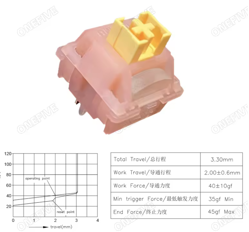

HThomas #105554 üzenetére
A hangosabbat azért ne úgy értsd, hogy "hangos", csak ha sorrendet akarok állítani (tehát szubjektív), akkor nálam így alakult a sorrend hang szempontjából:
Peach < Phoenix < Heartbeat
Ha könnyebb rugóerőt szeretne valaki mint a peach és nem akar rugót cserélni, akkor Phoenix.
dbius #105552 üzenetére
A Haimu és a Yellow Jade mindkettő 65 környéki bottom-out, ha jól látom, emiatt már régebben elvetettem őket. Gondolom a rugócsere ezeknél is megoldás, de akkor már több értelmét látom a Cherry Northern Lightnak, már csak a rövidebb pre-travel miatt is.
Gamakay Phoenix: erről nem is hallottam még... rákeresek. Mondjuk, ha hangosabb, mint Peach, akkor mi lenne az előnye?
dbius
HThomas #105551 üzenetére
Haimu heartbeat (nehezebb, mint a peach), illetve ott van az aprón a Gamakay Phoenix (könnyebb mint a peach). Valamint pl. a többek által említett outemu silent yellow jade (ez ugyan taktilis, valamint nehezebb a peachnél és nekem súrlódó hangja van, érdes a járása)
A fentiek mindegyike hangosabb, mint a peach.
*nehezebb = ebben az értelemben a lenyomáshoz szükséges erőt jelenti.
