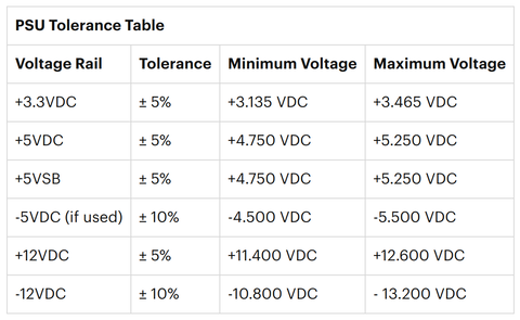

A feszültségek miatt nem kell aggódnod, a védelem időben lekapcsolná a tápot.
Alacsonyabb részterhelésen a korabeli tápok, köztük pár Seasonic is hajlamos volt kissé magasabb 12V feszültségre, ez a csoportos feszültségszabályozás hozadéka. De így is benne maradtak bőven, a fenti táblázatban látható ATX- szabvány keretében.Amúgy a szoftveresen mérésre pontatlan, a BIOS-ban olvashatóak is azok.

Meg is vettem és egy gyors tesztet csináltam vele Idle/Load módban.
Alapvetően rendben vannak a feszültség értékek, szinte álomszerűen pontosak (szkópom nincs szóval remélem csak, hogy a hullámforma is rendben van) egyetlen rész aggaszt picit, mégpedig a +12.33V.
Nem tudom mi a tűréshatára egy ilyen eszköznek, de ezt a feszültséget kapom terhelés nélkül és terhelt állapotban is. Van erről valahol info, hogy mi az ami még belefér?Update:
Találtam egy táblázatot. Valósak lehetnek ezek a tűréshatárok?

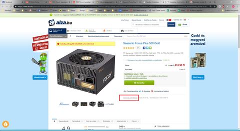

PadaVaJ #125040 üzenetére
Épp irtam hogy Alza se adja meg, PCX-re ráirtam és az 1 éven felül csak gyártói garancia van :S Ez szivás.
Majd megbeszélem mert közösen veszük az ajándékot, akkor lehet az FSP Raider II lesz. Az is jónak tünik

carl18 #125019 üzenetére
Alza néha becsapós, segít ebben neki árukereső is.
Árukeresőről navigált át Alzára azt hittem új, de ˝Újszerű raktáron˝ 21 hónap garancia.
Most már barnával kiemelik, régebben egyszínű volt az egész. Engem majdnem becsapott már rendeléskor vettem csak észre, hogy 120hónap helyett 21hónap van kiírva!Elég szép pofára esés volt, jól beleéltem már magam
Van amikor bontott is van. Ott is szeretnek játszani a garanciával.
Kosár alatt ott a 120hónap garancia. Alza fiókban lehet reklamálni ha valami nem stimmel.
carl18
MZsoltee #125020 üzenetére
Most néztem az Alzát sehol sincs feltüntetve mennyi garanciát adnak rá. Egy ilyen emailra meg teljesen egyértelmü a balkánon semmi válasz nem jön. Akkor majd lehet marad Cooler master,arra PCX-nél van 60 hónap garancia. Csak azt nem értettem ha a Seasonic ennyire prémium gyártó, miért adnak rá 1-2 év garanciát itthon.

Nem adja meg, csak 2 évet add rá. Ezt egy ismerössel beszéltem aki innen rendelt, de árukeresőn is egyik felhasználó irta 2 évet add az alza de 10 évet reklámoz neki. Megy a trüközés ezerrel.... Ezért raktam fel itt a kérdést. Csak nem értem miért trükköznek a garanciával ennyire.
Cs1csó
carl18 #125017 üzenetére
A Seasonic európai központjába kell visszaküldeni, de ha felveszed velük a kapcsolatot segítenek.
Amúgy melyik Focus+ tápot, mert van amelyikre az Alza megadja a 10 évet:
- Seasonic Focus Plus 550 Gold
- Seasonic Focus Plus 650 GoldEzekre azt ALZA megadja a 10 év garanciát, kisker szinten.
carl18
Seasonic Focus Plusról érdeklődnék, szóval lehetséges ez lesz a szülinapi ajándéknak vásárolva. De a harci helyzet hogy a gyártó 10 év garanciát igér, viszont idehaza mindenhol lecsipantják ezt 1-2 évre? Ha tönkre menne 3-4 év múlva akkor hol lehetne garanciáztatni?
Ez undoritónak tartom hogy PCX konkrétan 1 év garanciát add rá. Ettől sokkal gyengébb termékekre meg jár az 5 év garancia. -
