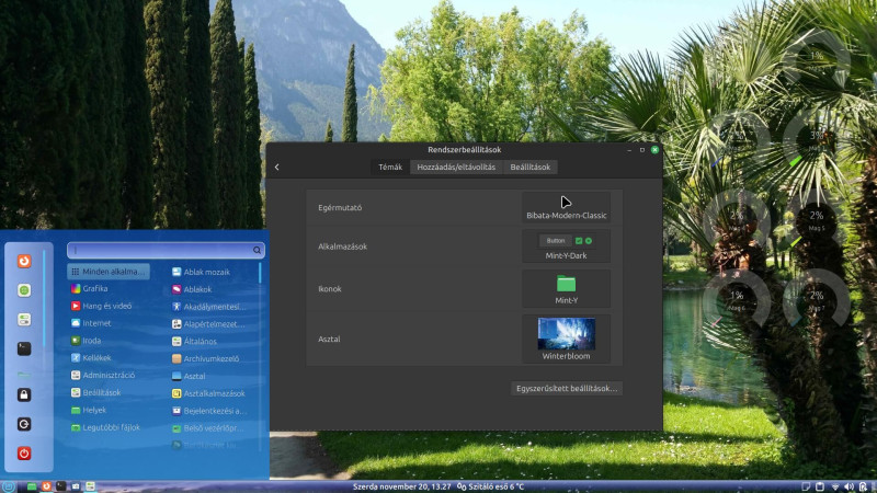

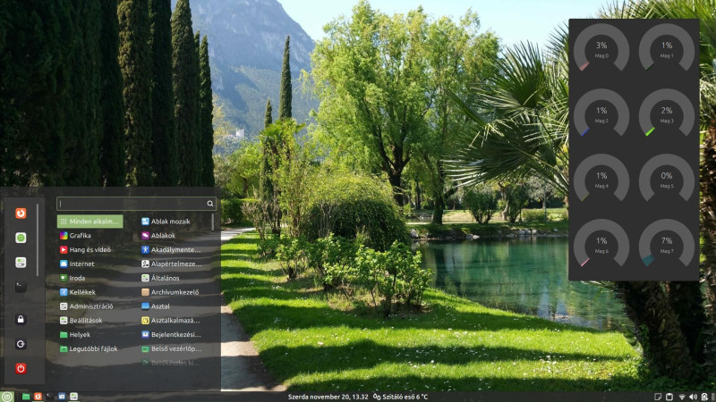

Először nézz körül a Rendszerbeállítások/Témák szekcióban, van pár semi-transparent desktop téma, onnan is ide navigálhatsz, megtudod nézni a leírását, kinézetét...ezeket egyből kattintással fel is tudod tenni:
https://cinnamon-spices.linuxmint.com/themes
Ilyen rettenetek jönnek ki a winterblue-ból...szerencsére csak a panelt meg a menüt állítja át:
Elegance azért jobb egy fokkal...
A terminal ablakát tudod még variálni...
Itt is vannak témák...
https://www.cinnamon-look.org/browse?cat=133
Ezeket elméletileg itt olvashatod, hogyan kell telepíteni. Szóval nem kell egyből ugrani más asztali felületre! (a Cinnamon egyszerűsége után a KDE-től kitéped a hajad)

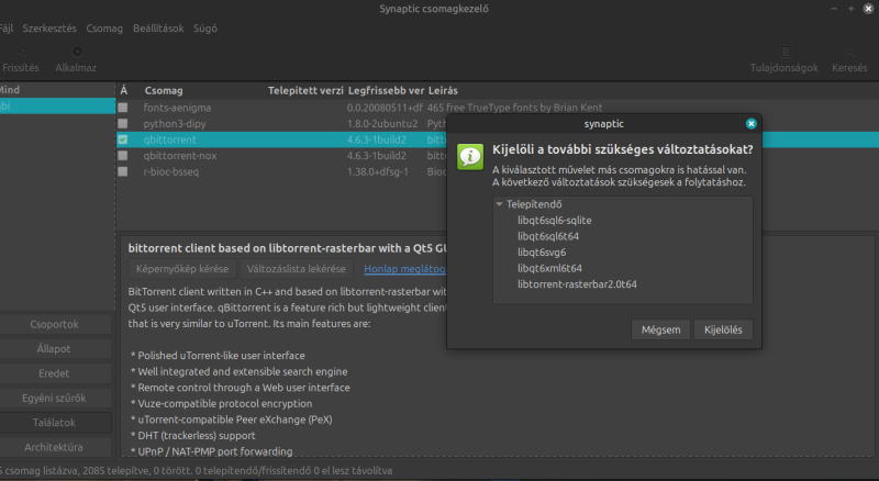

A letöltések AppImage-t meghagynám(hátha kell később), a többit törölheted manuálisan, ha nincs már rá szükség.
A Synapticból nem fog eltűnni, ott minden csomag ki van listázva, ami a rendszer, és az ahhoz hozzáadott tárolókban elérhető. Akkor is látszani fog, ha nincs telepítve, az a klasszikus csomagtelepítő, ha így jobban tetszik. A tartalma megegyezik grafikus Szoftvertelepítőével, csak ott még a Flatpak csomagok is ott vannak. Synapticból meg jobb klikkes mozdulattal tudsz telepíteni.

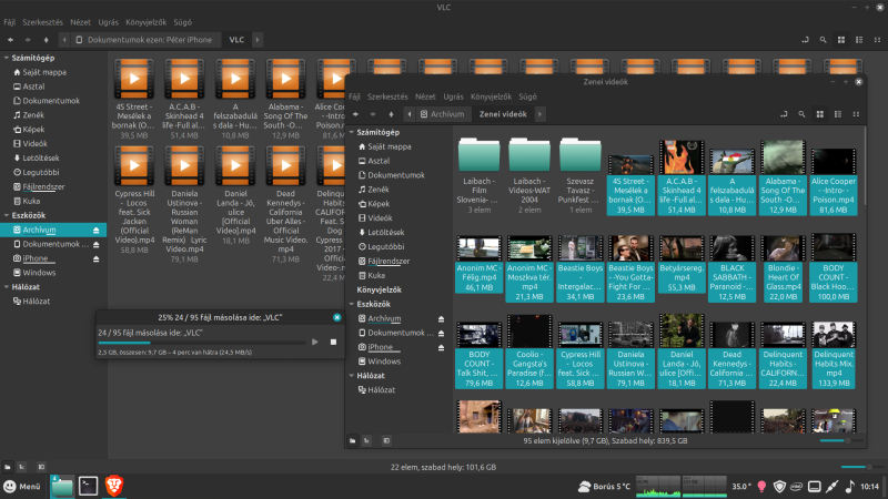

Még egy kis iPhone off. Találtam egy foobar2000 nevezetű appot, a Music helyett. Nagy előny, hogy .FLAC-ot is képes lejátszani, nekem a fél zenei könyvtáram abban a formátumban van. A zenéket is fel tudtam rá tenni, az általad ajánlott módszerrel.
Milyen forrásból telepítetted, használtad?
Megnéztem a chrome history-ban, innen (nyílván a pingvinest)...az AppImage lesz akkor. Valaki biztos tud segíteni benne, életemben nem használtam.

A Synapticban látszik, hogy nincsen telepítve. Valami más lehetett, talán AppImage. Milyen forrásból telepítetted, használtad? Bár azt továbbra is rejtély, hogy tudott "eltűnni".

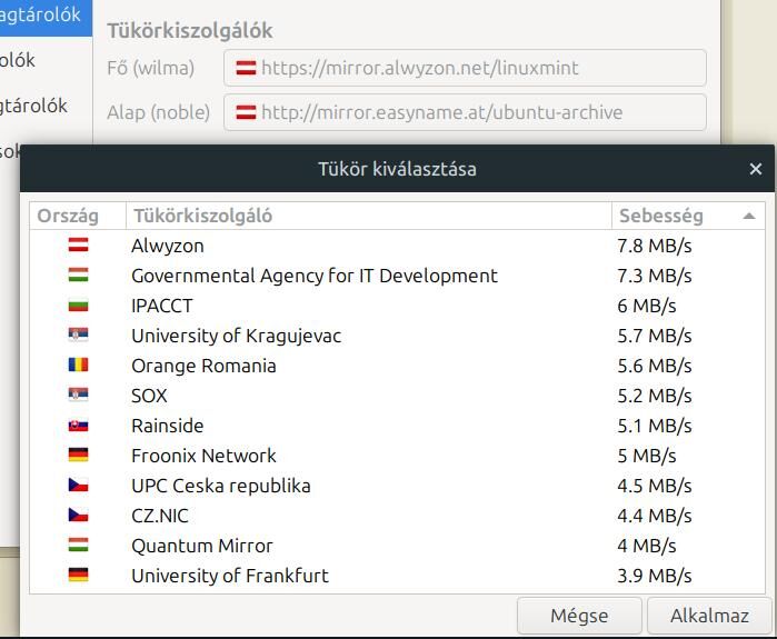

#99866

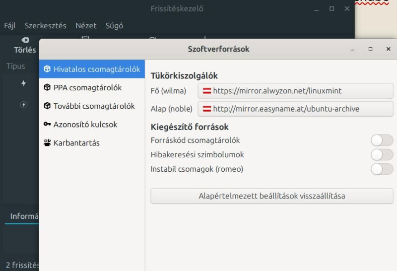

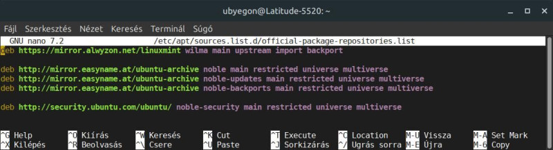

Ha valamelyik tükör nem lesz jó, akkor a frissítés megszakad és felugrik egy kis ablak, abban látni fogod, hogy inaktív a használt tároló, ritkán előford ez. Ilyenkor is ugyanúgy lefuttatsz egy tükörfrissítést és váltasz másikra!
sources.list szerkesztését még csak Debiannál csináltam, de ha terminalban megnézed a
cat /etc/apt/sources.list/official-package-repositories.listparancs kimenetét és ott van az inaktív sor, azt kitörölheted onnan.kb ugyanez a parancs:
sudo nano /etc/apt/sources.list/official-package-repositories.list
Kitörlöd, mentesz, frissítesz.
Debiannál érdemes a kikommentelést használni, mert ott van olyan, hogy egy adott tárolóban lévó fájlt akarsz telepíteni, de később nem szeretnéd, hogy abból a tárolóból frissüljön a rendszer. Mint-nél ez nem jellemző, talán a Debian alapú LMDE-nél...
Remus389
#99859
Már a telepítés utáni első bootkor felajánlja a rendszer a tükrök cseréjét, mindenképpen csináld meg, ne az USA szerverről frissíts, ami a default. A tükörtallózó sebesség alapján sorrendbe teszi a közelebbi lokációban lévő tükröket, egyszerű lesz kiválasztani, de mindkét tükörnél csináld meg a cserét!

Az én iPhone-omon is meglepődtem, azonnal tudtam a médiát lemásolni róla Mint alatt. Ez hatalmas piros pont. Az iTunes-al még nincs tapasztalatom, Windowson sem nagyon értettem, hogy mit hova.... Kicsit komplikált, de ki kellene már próbálni a zenék miatt.... Nagyon régi leírást találtam róla, de őszintén nekem ez nem ért meg annyit, hogy teleszemeteljem a rendszerem a Wine-al, így ki sem próbáltam.
Azt sikerült kideríteni eddig, hogy a fotókönyvtáron kívül semmit nem lehet elérni a telefonról....Ez meg ugye nem sok.
