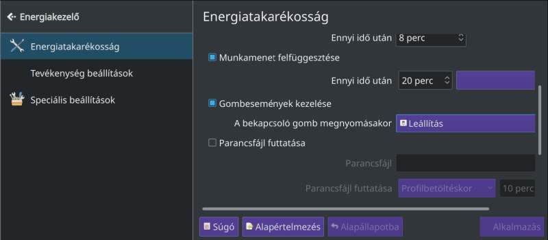

Debian 12-nél ha megnyomom a POWER gombot a gépházon, akkor ugyanúgy szabályos leállítást végez a gép?

"Debian 12-nél ha megnyomom a POWER gombot a gépházon, akkor ugyanúgy szabályos leállítást végez a gép?"
Akkor ha azt állítod be, legalábbis Kubuntun így működk.
nálam ez van beállítva és teljesen szabályos leallítást végez.
Ha sokáig nyomod az más, akkor leáll a táp és ez megfelel annak mintha kirántanád a konnektorból. -
