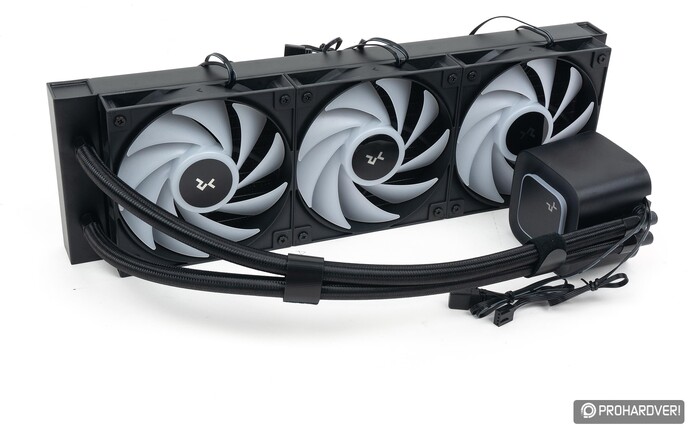

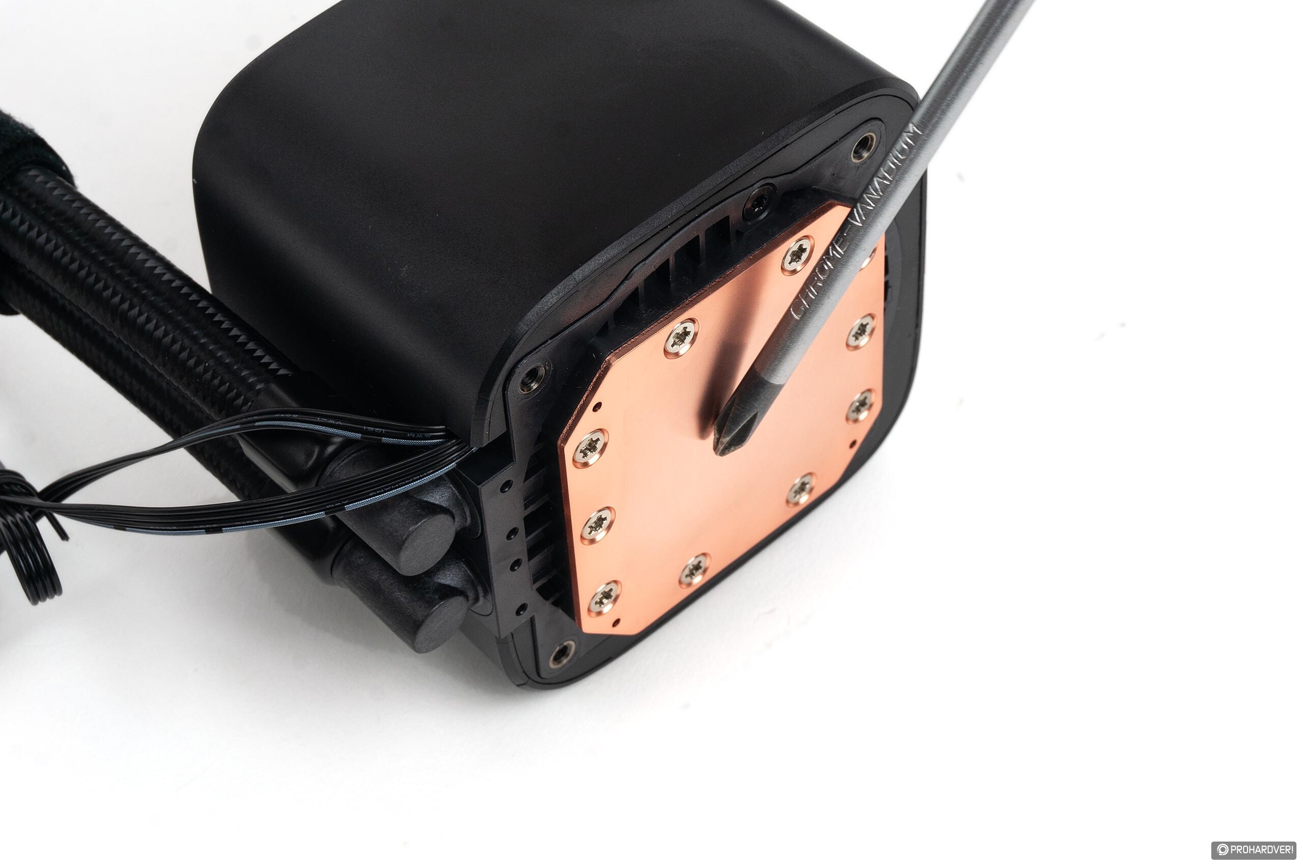

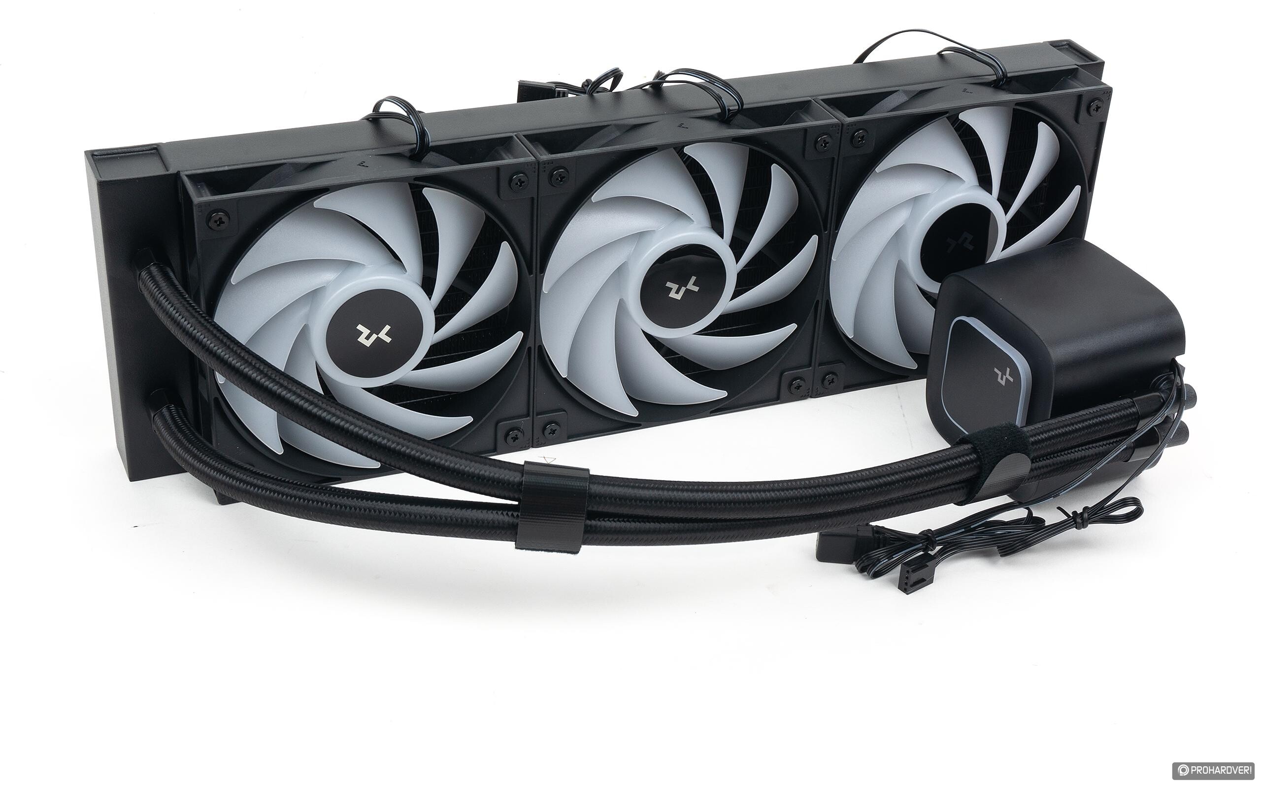

A DeepCool LE360 V2 elérhető a tesztelt feketében és fehérben is, és létezik egy dupla ventilátoros testvére is, mely az LE240 V2 névre hallgat és az LE520-at váltja. A dobozból gyakorlatilag teljesen összeszerelve emelhetjük ki a hűtőt: a ventilátorok a radiátoron, a hűtőpaszta pedig a blokk aljára applikálva várja a beépítést. Az utóbbi – na és persze a kedvező ár – azt jelenti, hogy plusz pasztát nem kapunk, amit mi sosem díjaztunk, filléres extra figyelmesség lenne a gyártó részéről. A spórolás tetten érhető a ventilátoroknál is, hiszen nem kapunk sorba köthetőséget, az ARGB és táp/PWM kábelek ott lógnak mindegyik oldalán, az ezekhez tartozó közösítőt pedig a szerelék között találjuk.
Radiátorunk teljesen átlagosnak tűnik, 27 mm vastag és alumíniumból készült, lamellái nem sűrűbbek vagy ritkábbak a szokásosnál. Kiálló végében a gyártó saját Anti-Leak Technology névre hallgató tágulási tartálya lapul, mely hosszabb élettartamot garantál – másik végében pedig a két darab, 410 mm-es csővezeték fix csatlakozóját találjuk. Ezek a csövek szövetburkolatúak, és kapunk két tépőzáras szalagot is, amikkel kulturáltan összefoghatjuk őket.

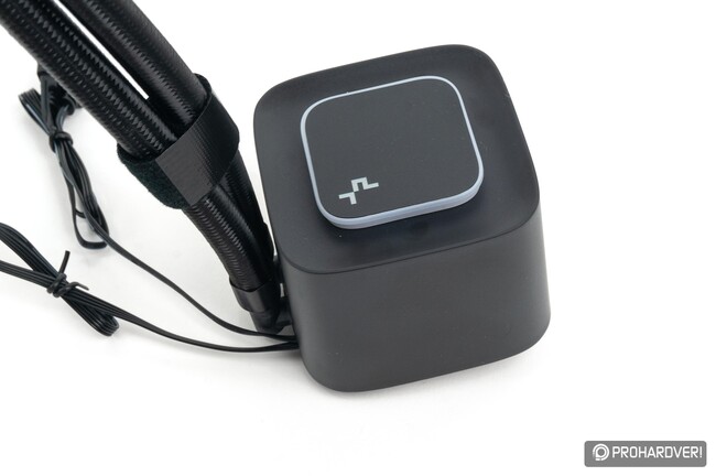

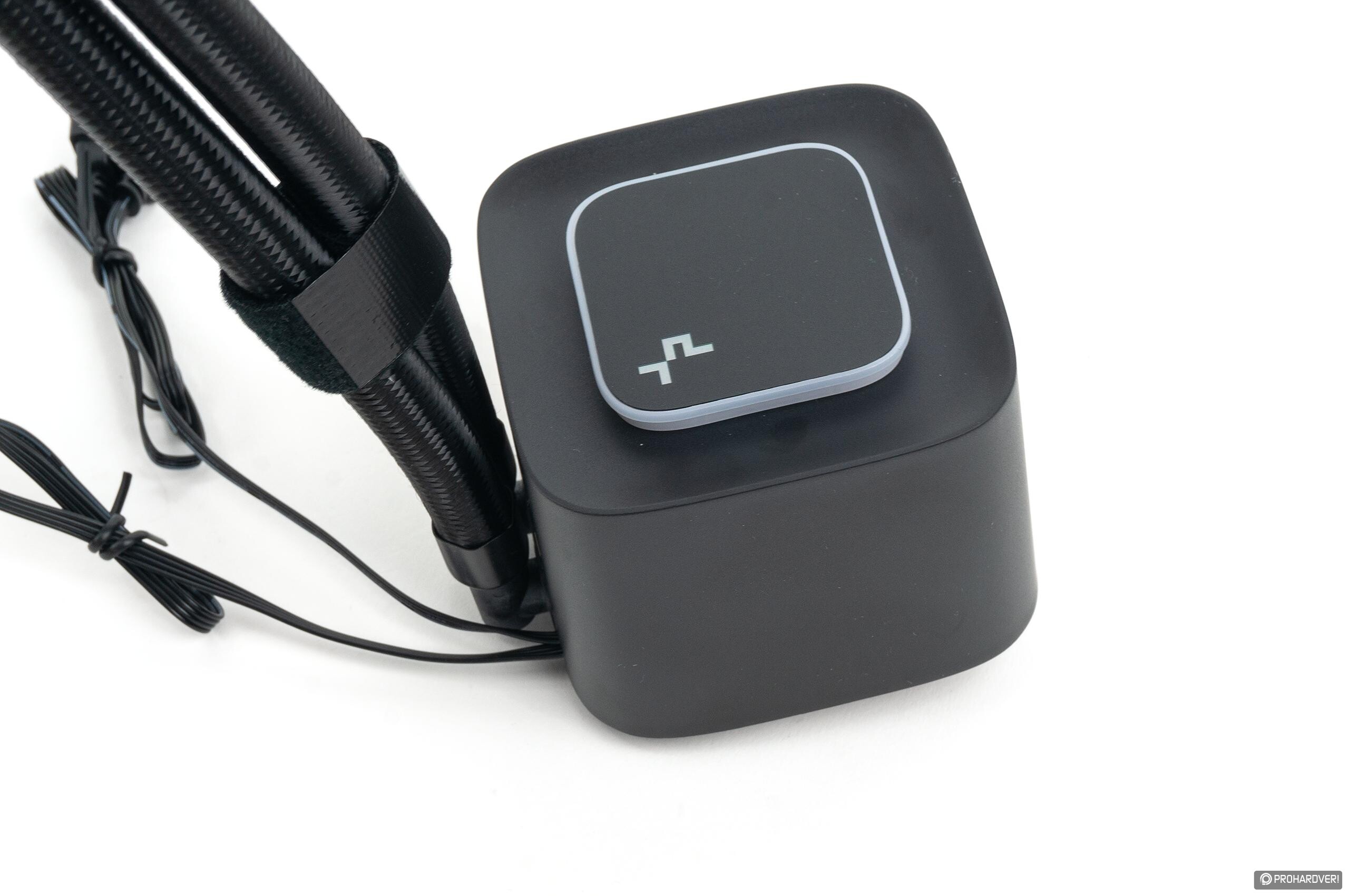

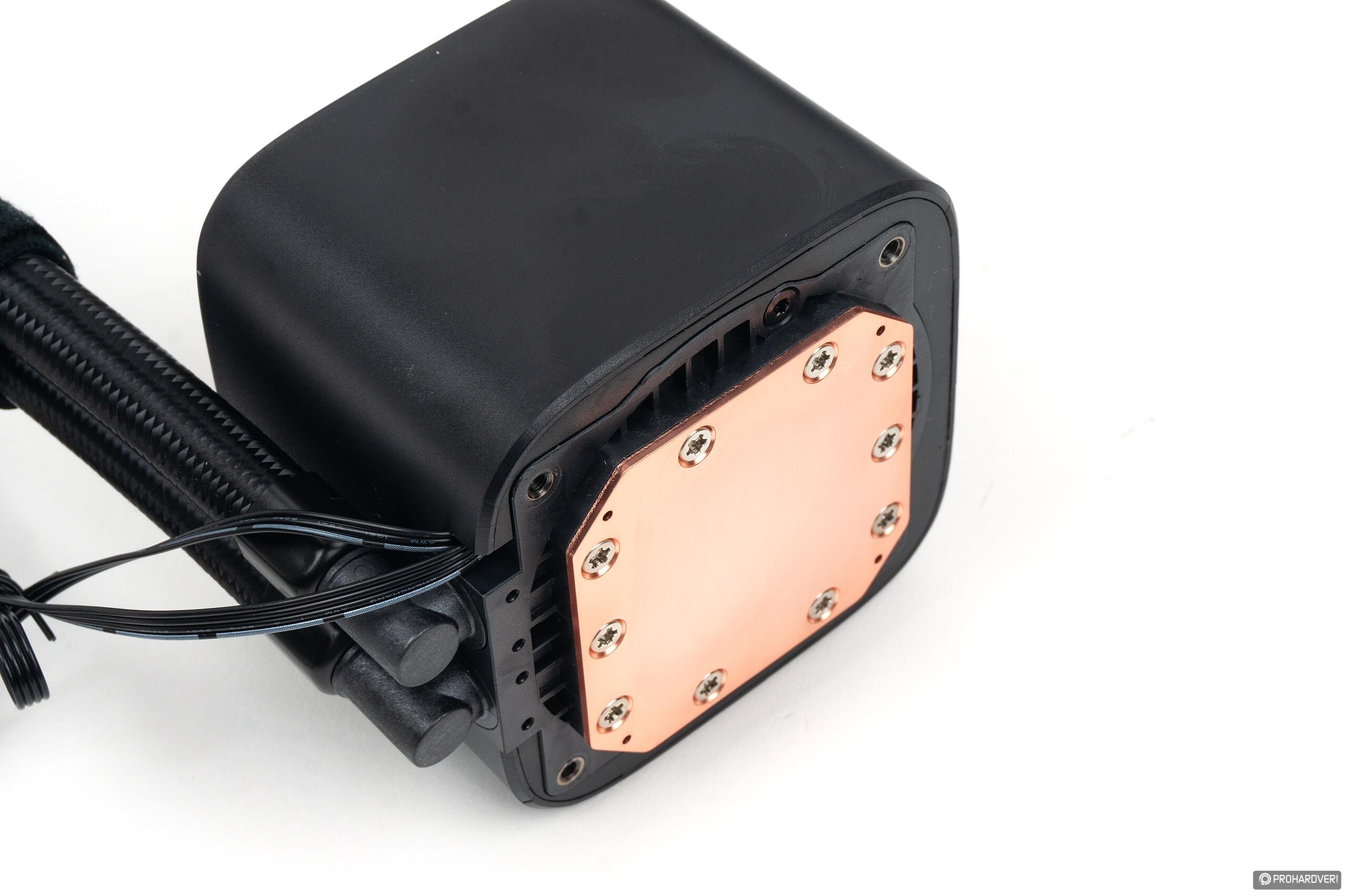

A csövek másik végén a hűtőblokk forgatható, 90 fokos csatlakozóit találjuk, melyek a hatodik generációs pumpához kötődnek. Ez a pumpa a korábbinál csendesebben, egyenletesebben jár (forgórésze hathornyos, négy pólusú), és, mint már említettük, nem fix fordulatszámú, hanem PWM jellel az alaplapról vezérelhető 2500-3400 rpm között. Ezzel az elődben használt, fix 2550 rpm-es motorhoz képest nagyobb térfogatáramot kínálhat.
A blokk egyébként ismét csak saját külön ARGB és négypólusú PWM konnektorokkal rendelkezik, szóval készüljünk fel, hogy legalább két külön 4 pólusú csatlakozóval kell készülni az alaplapon. Ez szerencsére ma nem megugorhatatlan, gyakorlatilag minden alaplapot felkészítettek már erre.
