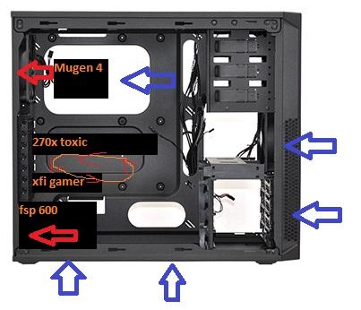

Killer01 #24294 üzenetére
Hátul, és elöl fölül a gyári ventilátor van (shellkretor tesztjében egész jó volt) alul és winchesterek előtt Xilence red wing. Mindegyik 12-es.
Rövid 10 perces tesztre volt időm Aida stresz cpu gpu. A cpu magok 63-ig a gpu 65 fokig ment fel.
Ha hoszabb távon is bírja így akkor nem piszkálom, csak megszoktam a hátra kifújó gpu hűtést, mondjuk ez eddig halkabnak tűnik. -
Killer01
Egonyolc #24293 üzenetére
Hagyd a tápot ahogy van. Egy komolyabb légszállítású ventit keress hátra, hogy nagyobb terhelésen is hatékonyan húzza ki a meleget. Az alsó venti pont arra jó, hogy a vidkari által termelt hő felfelé haladjon. Részemről az oldalsó ventit nem javaslom, sokszor pont miatta van házon belül örvénylés (de próbáld ki hátha nálad segít).
Egonyolc
A fenti képen kb látszik, hogy néz ki most a házam.
Ami Felmerült bennem: A toxic nem nagyon fúj kifelé, inkább keveri a házon belül a levegőt.
Mivel még csak egy napja van ebben a formában a konfig nem,volt,időm nagyon tesztelgetni.A kérdés, hogy hatékonyabb lenne a hűtés, ha
1 megfordítom a tápot, hogy levegye a meleget a kártyáról, a táp 600w-os elvileg magát annyira nem fűtheti fell, hogy a plusz meleg megartson neki.
2. Az alulról befujó ventit,át tenni a ház oldalára szívónak. Itt viszont hogy oldom meg, hogy normálisan lehesen fel le venni az oldal lapot.Köszi E
U.i telefonról volt, bocs a stilisztikaert.
