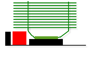

Sajna a jelenlegi házamba nem fér bele az oldalsó venti a bordától, így nem tudom a lap felé vinni a légáramot.
Bár, lehet, hogy az lesz a vége, hogy megfúrom a házat...Így néz ki kb. oldalnézetből:
A fekete téglalapok a proci foglalat és a hátsó csatik, a piros a VRM borda, ami forró, a zöld pedig értelem szerűen a proci hűtő.
proci985 #23997 üzenetére
Erre is gondoltam, de akkor 2db kellene legalább.
Megnéztem a Noctua NH-C14 típust. Jónak tűnik, de tényleg drága.Olyan megoldás nem létezik, ami valami műanyag légterelő segítségével a házventiket a bordára irányítja? Hogy onnan szívja a levegőt. Legalább az egyik...
Ha nincs, akkor első körben ezt fogom kipróbálni házi barkáccsal. -

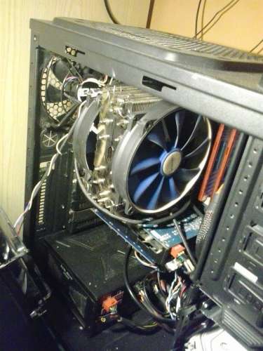

Komolyabb terhelés következményeként tudatosodott bennem is hasonló elgondolás, h talán nem ártana az alaplapon csücsülő alkatrészeket is hűteni (az én esetemben az északi híd volt kimagaslóan a legforróbb). Első lépésben kézenfekvőnek tűnt az oldalról történő (lapra merőleges) hűtés, csakhogy a tapasztalatom szerint sajnos, ez az elgondolás nem segített. Felvetődött bennem, mi volna akkor, ha a proci toronyhűtőjét nem befelé fújóra, hanem ellenkező irányra állítanám át -> 1-2C fokkal jobb eredményeket kaptam. Ezen felbuzdulva vágtam bele a következő elgondolásom gyakorlati megvalósításába: mi volna, ha több levegőt juttatnék be a házba...? Mivel az én lehetőségeim (az öreg kuckó 80-as ventijeit illetően) erősen behatároltak voltak, a levegő "gyorsításában" láttam a megoldást. Magam is meglepődtem a sikeren: a fő irány -> elölről-hátrafelé. Az oldalról befelé jövő levegő pedig, pont annyit segít, h a fő légáramot lejjebb szorítsa, ezáltal hűti a lap alkatrészeit.
Bár az elgondolásom meglehetősen körülményes, de nálam működik. Én ezt ajánlom.
kiegészítés:
a gyári vinyókereteket kidobáltam; 2 db bordára fűztem fel őket, és merőlegesen helyeztem vissza a házba, lehetőséget teremtve ezáltal a levegő vinyók közti áramlásának... -
proci985 #23995 üzenetére
A procihűtő egy Thermalright Macho 120.
Kb. 3-4mm van a VRM borda és a cpu hűtő alja között.
A VRM borda olyan forró, hogy alig tudom megfogni.
A lap felett 3-4 centivel huzat van, de pont a VRM-eknél beragad a szél. Épp egy kicsi huzat van, amit a táp ventije kelt, de ez kevés. A ház ventik (2db 8cm-es) sem a VRM bordákról húzzák a legevőt. -

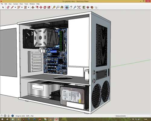

Egy 8 magos AMD FX procit szeretnék hatékonyan és halkan hűteni közepes tuninggal.
Mindezt úgy, hogy az alaplap is kapjon megfelelő mennyíségű levegőt, hogy ne legyenek forróak a tekercsek, VRM-ek, és egyéb alkatrészek.
Először egy alaplap felé fújó (top-flow) procihűtőre gondoltam, de nem találtam olyat, ami halkan és nem túl drágán megbírkózik ekkora hővel. Ezért marad a torony hűtő.
Így viszont semmi levegőt nem kap az alaplap, mivel a legtöbb hűt fölé lóg, és a házventik sem onnan húzzák ki a meleget, hanem 4-5 centivel feljebbről, a procihűtő felől.Másik gépemnél egy lassan forgó 6cm-es ventivel és 4db kábelkötegelővel oldottam meg a problémát, de itt még ez sem fér el.
Mit lehet tenni ilyen esetben az alaplap védelme érdekében?

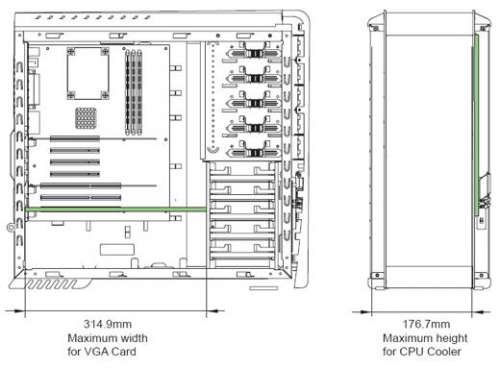

Azzal tisztában vagyok. Viszont, ha a hűtő majdnem pont a ház tetejéig ér, akkor mind annak a ventilátora, mind az első ventilátor átmozgatja a tetejében levő meleget. Úgy képzeld el, hogy a lap és a teteje között 10 mm-nyi hely maradna, ami arra jó, hogy kifúrjam, és az alaplapi tápcsatlakozót rádugjam. Azért vagyok szkeptikus ilyen esetben az elrendezés iránt, mivel én nem használom ki évek óta az 5,25-ös helyeket, így elölről hátulra áramoltatva 2 ventivel megoldanám a hűtést, és alacsonyabb lehetne 25 mm-rel. Persze nem vagyok azért annyira otthon benne, ezért is kérdezem, hogy elvileg így a kettőnek, plusz a proci ventijeinek át kell tudniuk mozgatni a tetejében levő levegőt.
bluyoo
chester91 #23905 üzenetére
Az én házam is 522mm magas.
Nálam a szolidabb hűtővel, a felül kettő és hátul egy elrendezés [link] vált be leginkább. Alap fizika, a meleg felfele száll, ezt érdemes segíteni.
De ugye én nem tudok a CPU hűtő magasságába ventilátort tenni. Szóval azt sem tudom biztosan hogy az elgondolásod nem lenne jó. -

Nem tudom, jó helyre írok-e. Házépítésre adtam a fejem, fából. Kérdésem az, hogy a házak tetején levő ventiknek mekkora szerepe van? Jelenleg úgy nézne ki a dolog - a képen is láthatjátok -, hogy elől kettő, ami a hdd-ssd részt hűti, egy szívja alul be a hideget, egy nyomja be a belső térbe az egészet, majd lesz az 5,25-9s helyeken egy, valamint hátul. Tetejére van értelme? Ugyanis, ha bele kerül egy dupla torony hűtő, akkor szinte majdnem összeérne a felső ventikkel. Vagy elég lesz a többi helyre szánt venti meghűteni? Egyébként Lepa Chopper Blue-val akarom telerakni az egészet.
