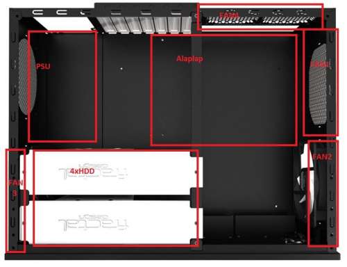

Sanyi.mTs
A lenti fekvő ház szellőzésében kellene segítség:
házhoz jár 2x120mm-es Fractal Design Silent Series R2 venti (Fan2 és Fan3)
Én a következőkre gondoltam, de kellene megerősítés vagy ellenjavaslat.
- PSU oldalról szívja a levegőt, azzal nincsen gond.
- Fan3 (befelé) maradna, Fan2>Fan1 (kifelé)
- Fan4 és Fan2 üres maradnaEgyéb kérdés:
+ melyiket CPU venti jobb választás: CM gemini II M4 vagy SCYTHE Shuriken Rev. B? egy 45W-os cpu-t fog hűteni, csendesség fontos. vagy egyéb ajánlás? (125mm magasság, illetve 10K-nál többet nem nagyon akarok fizetni)
+ a fenti két cpu hűtőnél hogy van a "szélirány" a hideg levegőt ráfújja a a bordára és a cpu környékére vagy pedig elszívja a meleg levegő a bordákról? melyik miért jó? melyik használata ajánlott?
+ a fenti képen a Fan4 helyét hogyan, milyen porszűrővel tudnám ellátni, h ne jöjjön be ott por? (az oldalsók porszűrővel védettek) -
