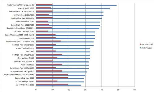

proci985
MODERÁTOR
Tharkoul #22477 üzenetére
saját tapasztalat. asztalon open air benchpadon, vízszintes alaplappal mérve, polírozott q6600 9x367 @1.38 (100-120W körüli fogyasztás csak a procin a P35-DS4 r2.1 alapján), polírozott IFX14. paszta mx2/mx4. ventik középen (ha egyedül voltak). eléggé restriktív borda, cserébe a mai napig az élvonalban van. más venti nem volt, vga passzívan ment egy HR03GTvel, táp a lehetőségekhez képest a legmesszebb, elforgatva hogy ne zavarja a teszteket.
az sflex 800rpmen 10+%ot vert deltaTben a coolinkre (ami a specifikált 800 helyett 900on járt ami ezen a szinten jelentős különbség).
másképp: bármit is mond a specifikáció, a swif2 nincs egy súlycsoportban az SFlexel. azonos fordulaton hangra hasonlóak, csak az SFlex levegőt is mozgat közben.
