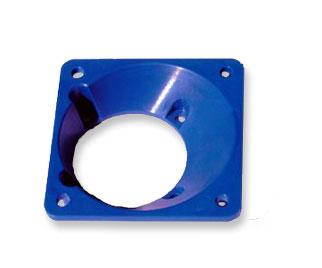

Valakinek esetleg van elfekvőben egy ilyen 60->40 mm adapter??
