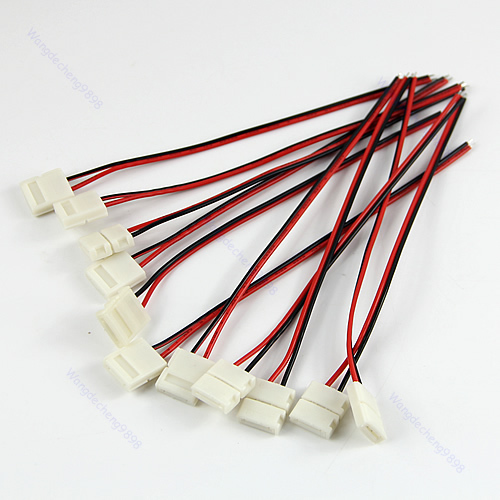

ha nem vagy forrasztózseni (én sem vagyok) akkor itt van 10db csatlakozó 720Ft-ért
