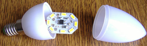

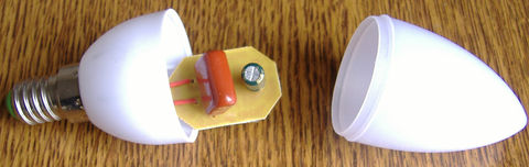

Nekem is van egy hasonló, ebben mondjuk nem sok pufferkapacitás van (47 µF), késleltetést nem okoz, de nem is vibrál a kamerás teszten (a kis áram miatt kis kapacitás is elég neki).
Egyszerű, kapacitív előtétes lámpa, természetesen nem IC látszik rajta, csak egy integrált Graetz-híd:
Könnyen szét lehet pattintani, nem lesz semmi baja.
