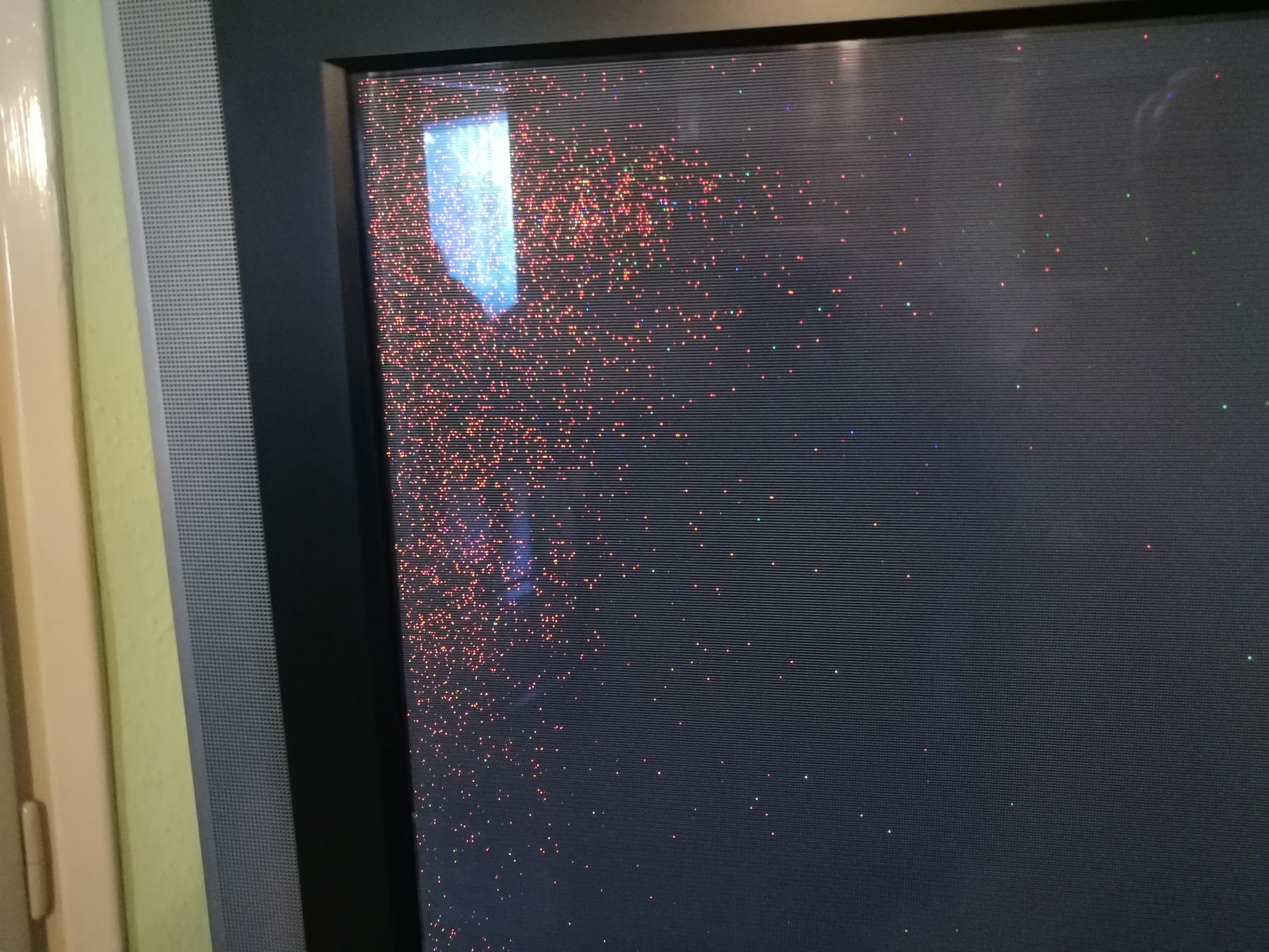

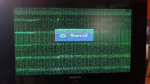

Van egy panasonic tx-p42g30e plazma tv. Mostanság bekapcsolas után hidegen a világosabb részeknél lila ködölés villog pulzalva. Majd egy idő utan megszűnik, ha bemelegszik. Mi lehet ez?
Előre is köszönöm! -

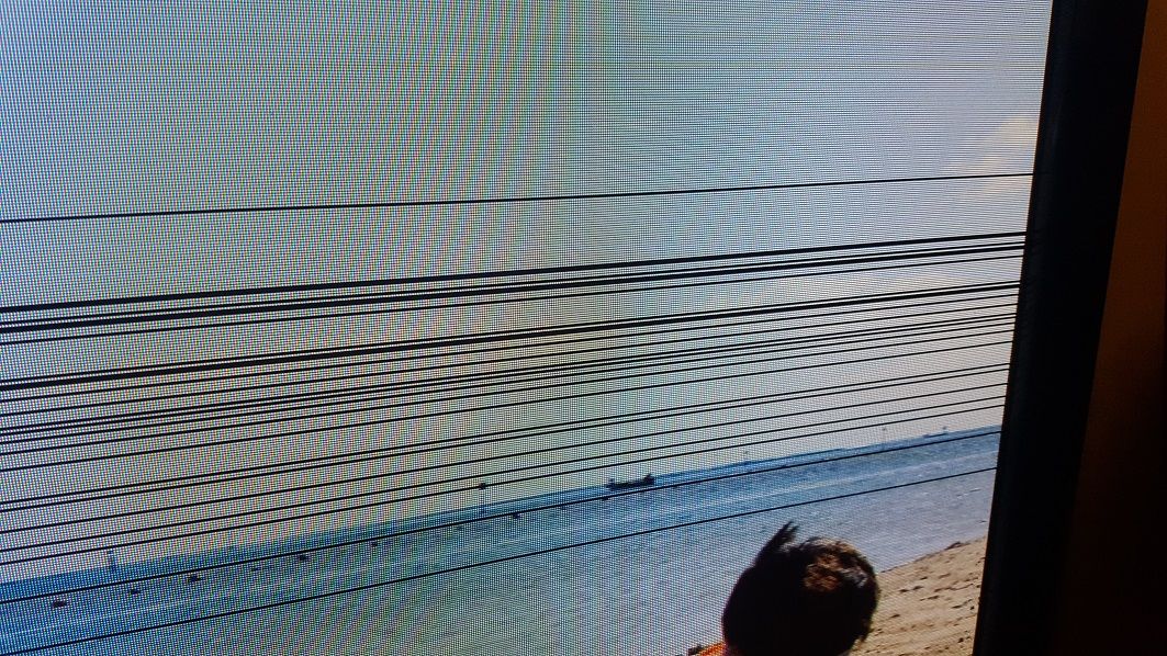

Sziasztok, olvasgattam hozzászólásokat hátha választ kapok a kérdésemre, de azért szeretnék véleményt is kérni tőletek ha lehet.

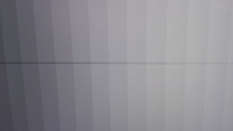

Van egy Samsung PS50C430 50" plazma tv-nk és nem olyan rég óta vékony fekete vízszintes vonalak jelentek meg a képernyőn. Ahogy telik az idő, egyre több van belőle.
Fekete háttérnél egy-egy vonalnál a háttér mintha színesen villogna néha. Nem mindig.
Ahogy olvasgattam a posztokat szeretném megkérdezni, hogy ez akkor kijelző hiba lenne?Köszönöm előre is.

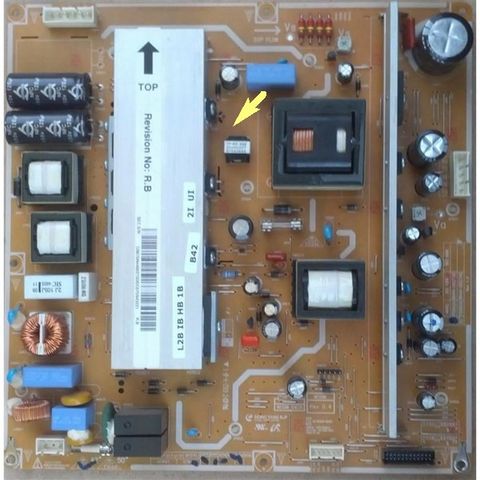

Mármint a MOSFET? Lényegtelen, azt lehet helyettesíteni is, hasonlóval. Ha meg a komplett tápra gondoltál, azt javítani illik.
Szerk: közben látom a másik hozzászólást, ez már szervizfüggő, de ahol ilyenekkel foglalkoznak, nem jelenthet gondot szerintem (vagy csak magamból indultam ki).

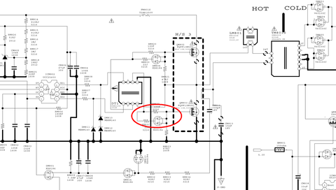

"Tipikus kontakthiba" ez azért kicsit erős volt. Tipikus kontakthibák eleve nem nyomják le a kismegszakítót, vagy ha igen, akkor ott már egyéb gondok is lesznek.
Ahol sárga nyíllal jelöltem, nagyjából azon a részen égett meg, a túloldalon:
Láthatóan a GND-re menő FET Gate és a meghajtótrafó közötti rész égett szénné:
Ha az kiégett, nyilván nem ok nélkül, ott már a FET-ek is elszálltak, meg ami még kiderül munka közben.
Szépen rendbe lehet hozni ilyen dolgokat, de azért egyszerű kontakthibánál komolyabb téma.

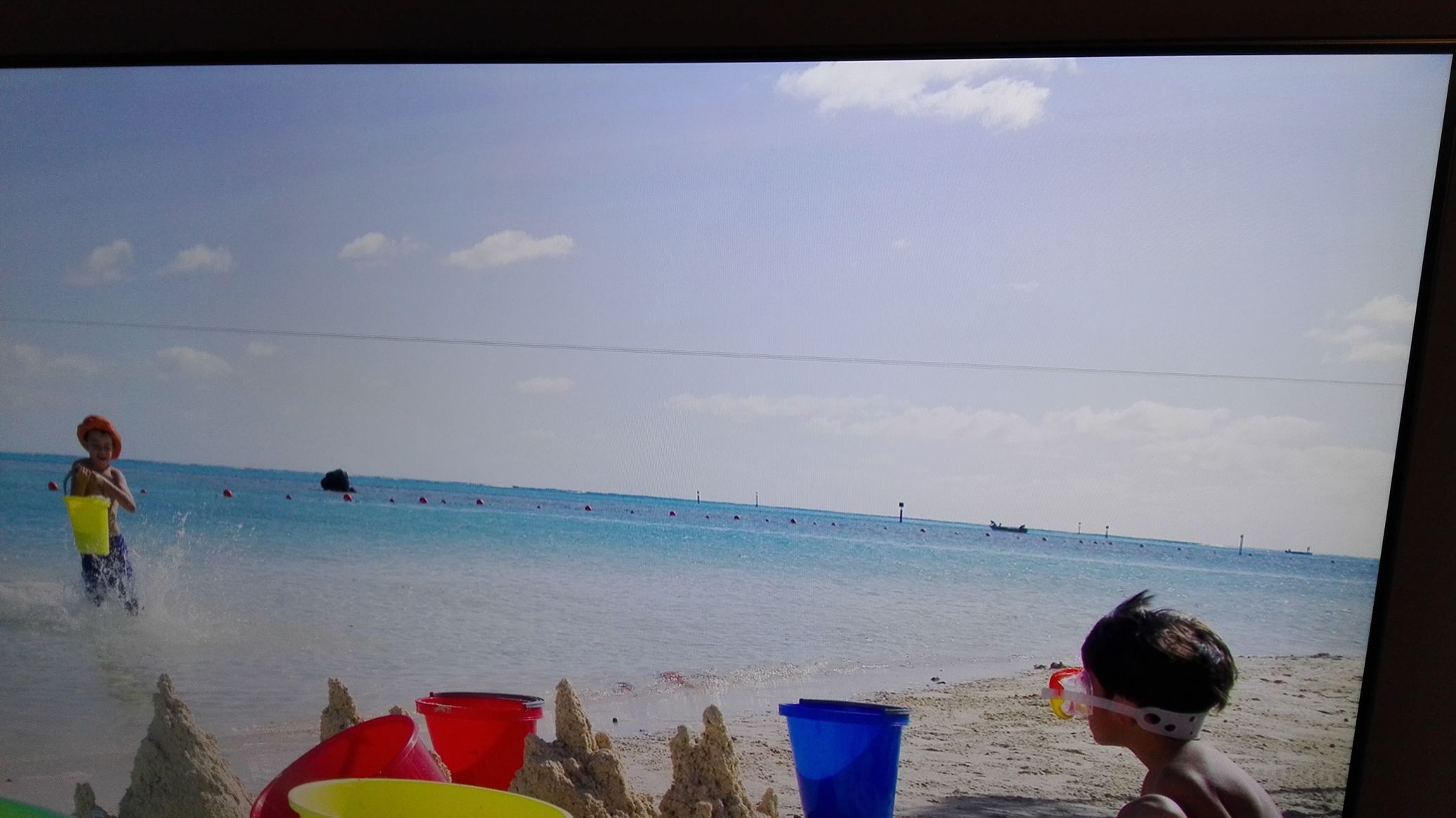

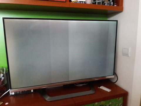

Vettem egy Philips 49pus6561 típusú led TV-t. 2 problémám van vele. Az első a felhősödés. Ezt a hibát ismerem, tipikus. A második probléma zavar jobban. Xbox játékok közben ha gyorsan mozgatom a kamerát csíkos a kép. Ez az égbolton látszik. Ha függőleges irányba mozgatom a kamerát akkor vízszintes, ha vízszintes irányba mozgatom akkor függőleges halvány csíkok láthatóak a képernyőn. Mit gondoltok?

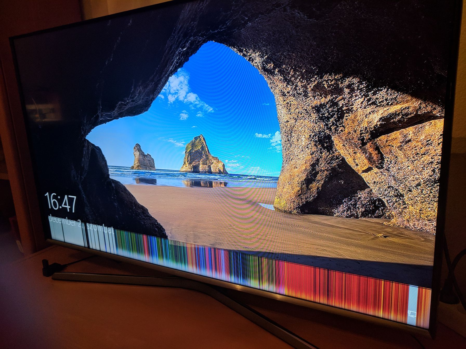

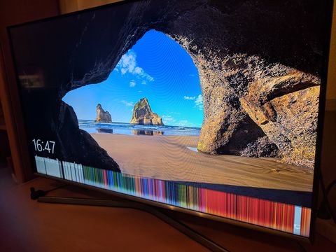

Samsung 65KS8000 nél pár perce történt ez a sajnálatos dolog
2 csík a képernyőn, kérdés ez HW probléma vagy SW esen lehet valamit kezdeni? félek HW
de várom a segítséget ha van, félek csere gari nagyon körülményes lesz,
most mintha azt látnám csik alatti képernyő mintha ugrálna néha, valami nem kóser,
valami beállítási ötlet?el vagyunk keseredve ... köszönöm a segítséget ...

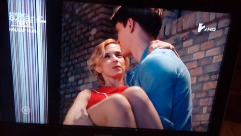

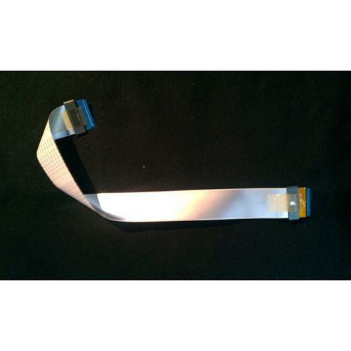

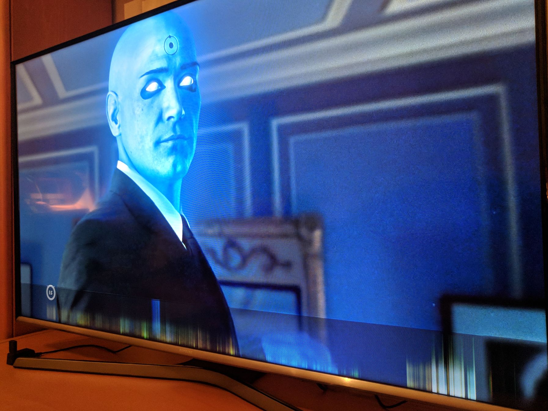

Szia! Az én problémám a következő! Adott a Samsung UE46D6500-as tv-m,a következő képet produkálja pár hete.A felső 10-13 cm es sávban becsikozodott,azota ez nem változott.,,már szétszedtem megnéztem a szalagkábeleket,, nincs -e elválva.6 db van alul.Nincsennek elválva,T con hibát írtak még hibalehetőségként.Mit tanácsolnál? Találtam hozzá T con panelt 59 Euroért.Merjem-e vagy ne? Köszi szépen a segítséget!
