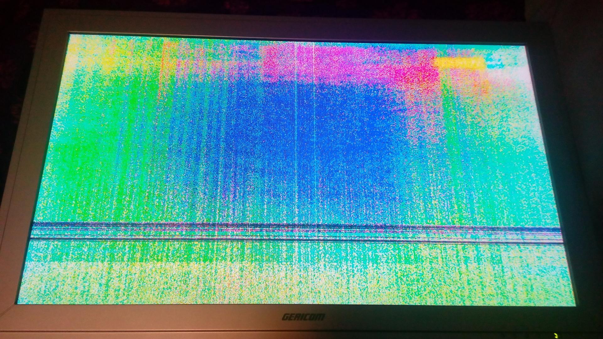

Egy ChangHong ef24f898s típusú tv az alábbi képet produkálja:
Mi lehet a gond, érdemes vele foglalkozni, vagy kuka?

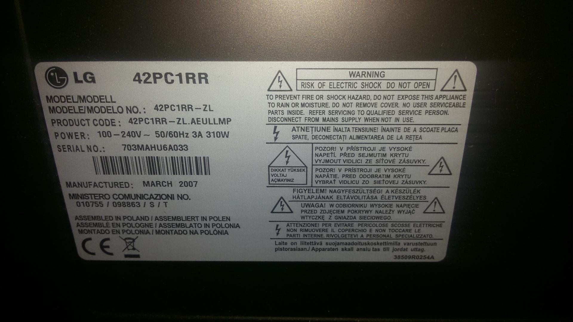

Van egy LG 42PC1RR plazma tévém. Egyik pillanatról a másikra eltűnt a képe, csak hang van.
Javítható vajon emberi áron vagy mehet a kukába? -

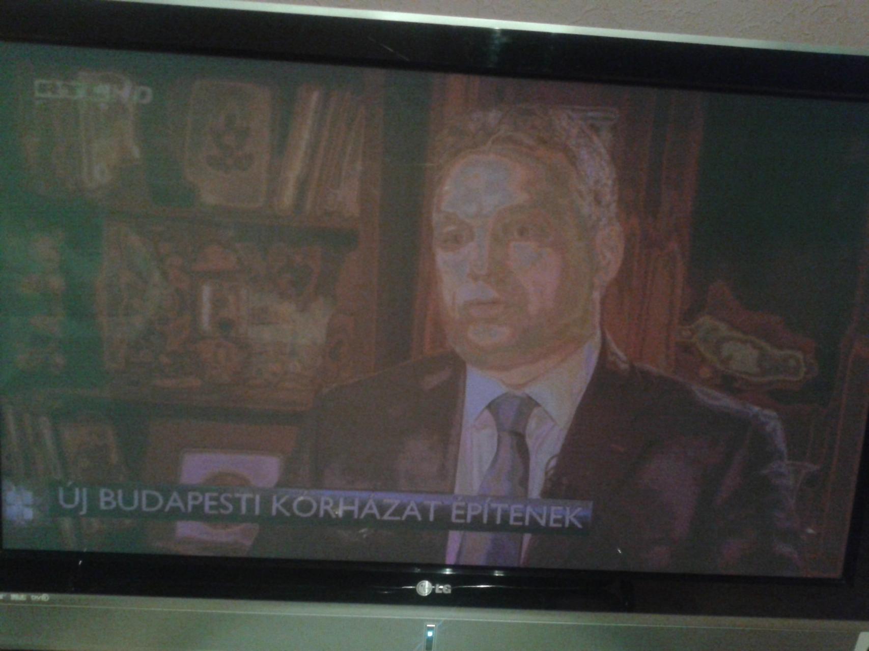

sziasztok, egy oldalt visszaolvastam, elég elkeserítő hogy ennyi nyavaja van ezekkel a tévékkel.
Én egy plazmát vásároltam, pont azért mert talán mostanra minden jól beállt, és mivel kifutó technika az ár/értéke is jó.
a bajom az hogy néha kikapcsol, majd újra be..kb. 3 másodperc mire újra képet látunk.
Ezen kívül semmi baja, jó meg minden.
Néha fél-háromnegyed óráig stabil, néha 1 percen belül kétszer is csinálja.
típus:
LG 50PH670Vmi a szösz lehet?

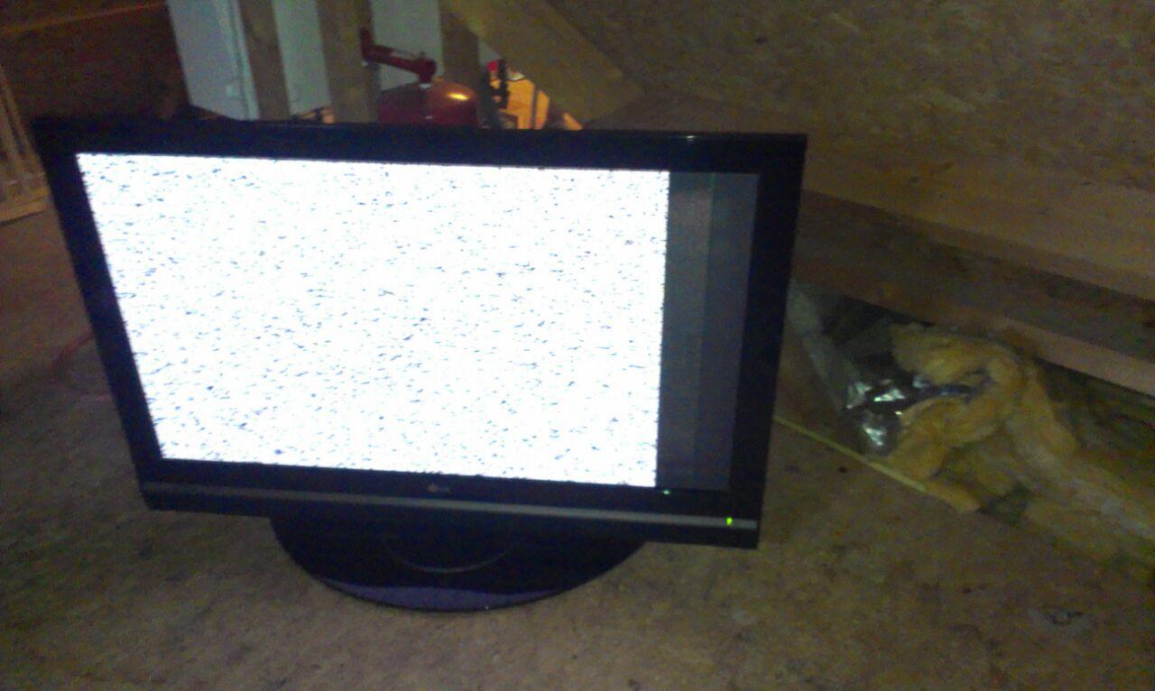

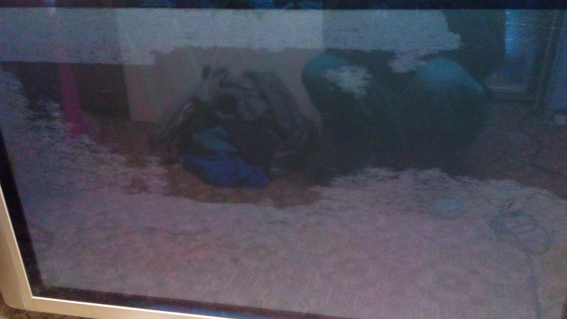

van egy LG 42-es plazma TV-m mely pukkant egy nagyot, aztán elment a kép, azóta a képen látható eredményt műveli.
Képernyőhiba lesz? Érdemes vajon javítani?
KösziNem sikerült képet feltöltenem valamiért, ezért ide másoltam fel:
http://www.kepfeltoltes.hu/view/150124/IMG_20150124_144512_www.k[link]epfeltoltes.hu_.jpg

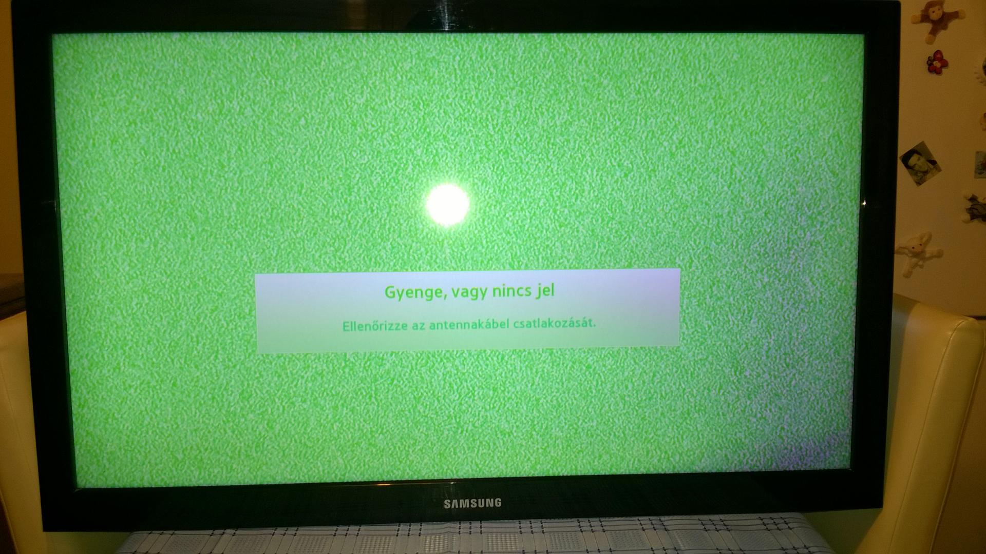

kbalage2
A szolgáltató a Comunique. Az a fura hogy a zaj csak akkor jelentkezik ha a modult berakom a TV-be, egyébként a kép jó (persze kártya nélkül csak pár ingyenes digitális csatorna elérhető). Ugyanarra a kábelre/fali csatlakozóra kötve egy újabb Samsung TV-vel a probléma nem jön elő.
Kernel
kbalage2 #4932 üzenetére
Nem tudom, milyen szolgáltató, én a MinDigTV szobaantennás vétele közben találkoztam hasonlóval.
A TV közelébe tett, belső ferritantennás AM-rádióval jól érzékelhető a zavarsugárzás, amit a TV impulzusáramkörei kibocsátanak, például középhullámon, zúgás formájában hallható. Ez a zavarsugárzás, "digitális zaj" a kártyafogadó környékén szokott lenni erősebb is.
Főleg szobaantennás vételnél, vagy az antennakábel, csatlakozások szakszerűtlen kivitelezése esetén a zavar rákerül az antennajelre, amitől a kép szétesik. A jelenség 1:1-ben ugyanaz, mint amit fotóztál.
Ugyanezt tapasztaltam pendrive esetében, amikor a felvétel elindításának pillanatában szintén szétesett a kép, a zavar szintén detektálható volt AM-rádióval is. A pendrive alufóliába történő burkolása a problémát teljesen megszüntette.
Későbbiekben külső antennával már nem volt szükség az alufóliás árnyékolásra, mert arra már nem tudott rázavarni a pendrive, illetve egyébként is nőtt közben az adóteljesítmény (pontosabban elindult egy másik adótorony).
kbalage2
Samsung LE40C550J1W tv-vel van a következő problémám: A szolgáltatótól kaptam egy Neotion Conax CAS7 CI modult és az előfizetői kártyát. Ha a modult berakom a TV-be (akár az előfizetői kártya nélkül), a digitális csatornák képe szétesik, zajosodik, a hang is elkezd akadozni, a HD csatornák egyenesen nézhetetlenek.
[példa]
[példaHD]
Ugyanez a modul + kártya kombináció egy másik Samsung TV-ben tökéletesen működik. Szereztem egy Technisat Conax CI modult hogy ezzel is leteszteljem, ugyanaz a hiba jelentkezik.
A modult egyébként felismeri a TV, elérhető a CI menüben, az előfizetett csatornákat "dekódolja", de az összes digitális csatornán jelentkezik a zaj.Találkozott már valaki ilyen problémával, lehet ezzel valamit kezdeni? A TV egyébként tökéletesen működik, próbáltam firmware-t is frissíteni rajta, nem segített. A Samsung support természetesen semmit nem tud hozzászólni, a szolgáltatóra mutogatnak.
Köszönöm előre is!

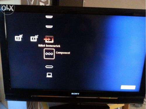

Lenne egy hibás Sony Bravia 102cm képátlóval.
Hiba a következő :A képernyő jobb és bal oldala nem egyforma fényerejű.Főleg a világosabb jeleneteknél érezhető a sötétebbnél szinte nem is látszik.
Azt szeretném kérdezni,hogy érdemes -e javitani és egyáltalán lehet?
Meg persze mennyiért?
Válaszokat előre is köszönöm. -

Adott egy Samsung UE40EH5300 készülék, bekapcsolás után hang van, de a teljes kijezőn az alapszínek váltakoznak egymás után, mi lehet a probléma. Sajnos a bolt ahol a készüléket vásárolták, azt mondta, hogy 1 év gari van és onnantől a vevő dolga, mit csinál vele, amúgy 18 hónapos a tv. Előre is köszi a segítséget, üdv...

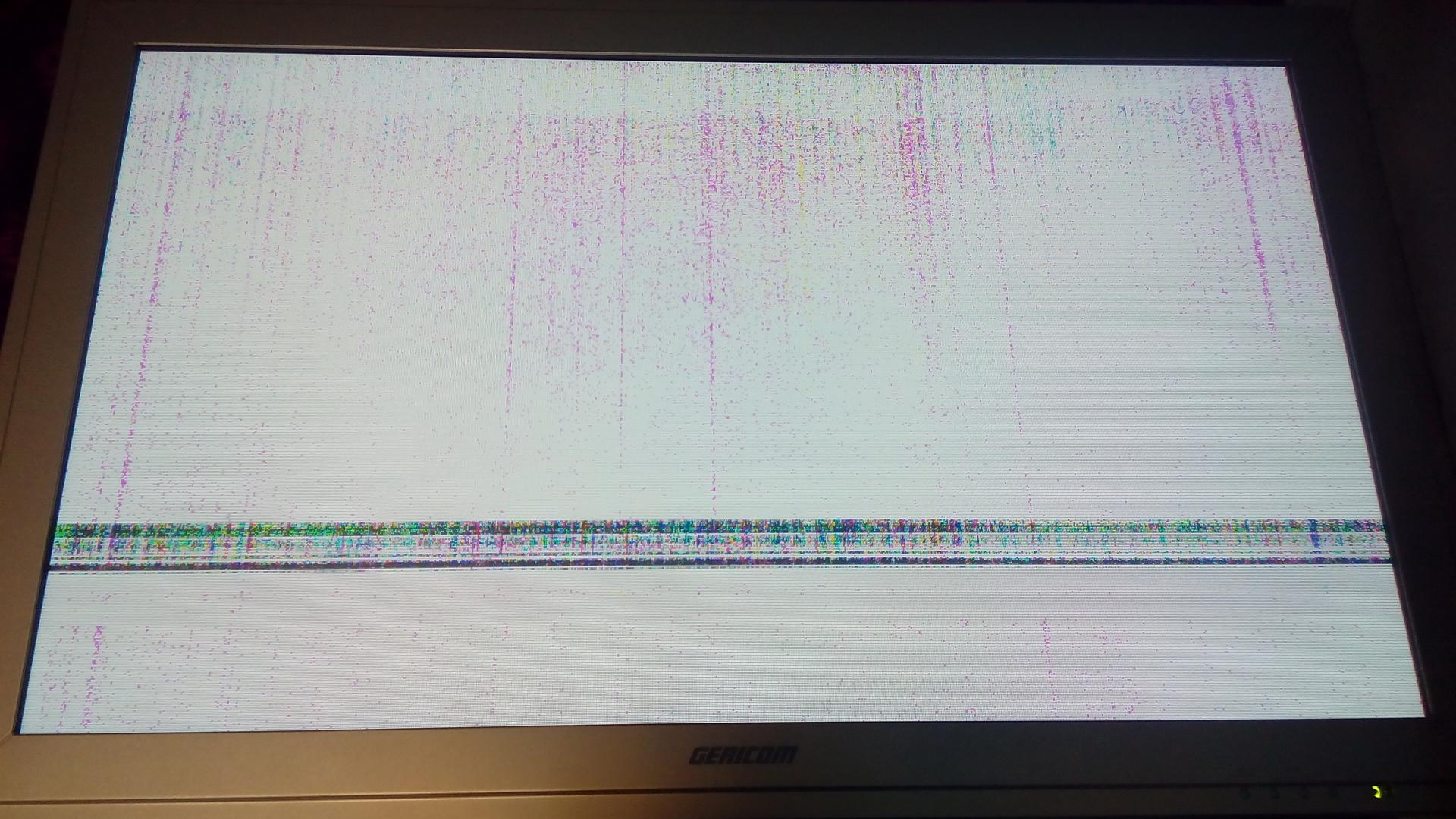

Helló!
Van 1 Gericom GTV4210 106cm plazma tv-m,a hiba a következő: úgy kezdődött hogy bekapcsoláskor homályos,szintelen és ha erősebb fény vagy szin,hirtelen képváltásra zizegett valami és szines pixelszellem pöttyök mindenütt de ez csak kb 15-30percig tartott (gondolom bemelegedett vagy mi)aztán szép kép,szin fény tökéletes (mondjuk erősebb fényre halkabb zizegés megmaradt) nade,a minap bekapcsoláskor a szokásos kép és 15-20perc után csattant egy nagyot és úgymaradt a kép. (sötét,szintelen,stb...)
leszedtem a hátulját és a tápon 2db biztosíték van, amelyek közül az 1-ik ment ki. Tehát kérdés az hogy mi lehet a hiba,javítható,mi lenne az ára kb? Előre is köszönöm!
üdv:zoli -

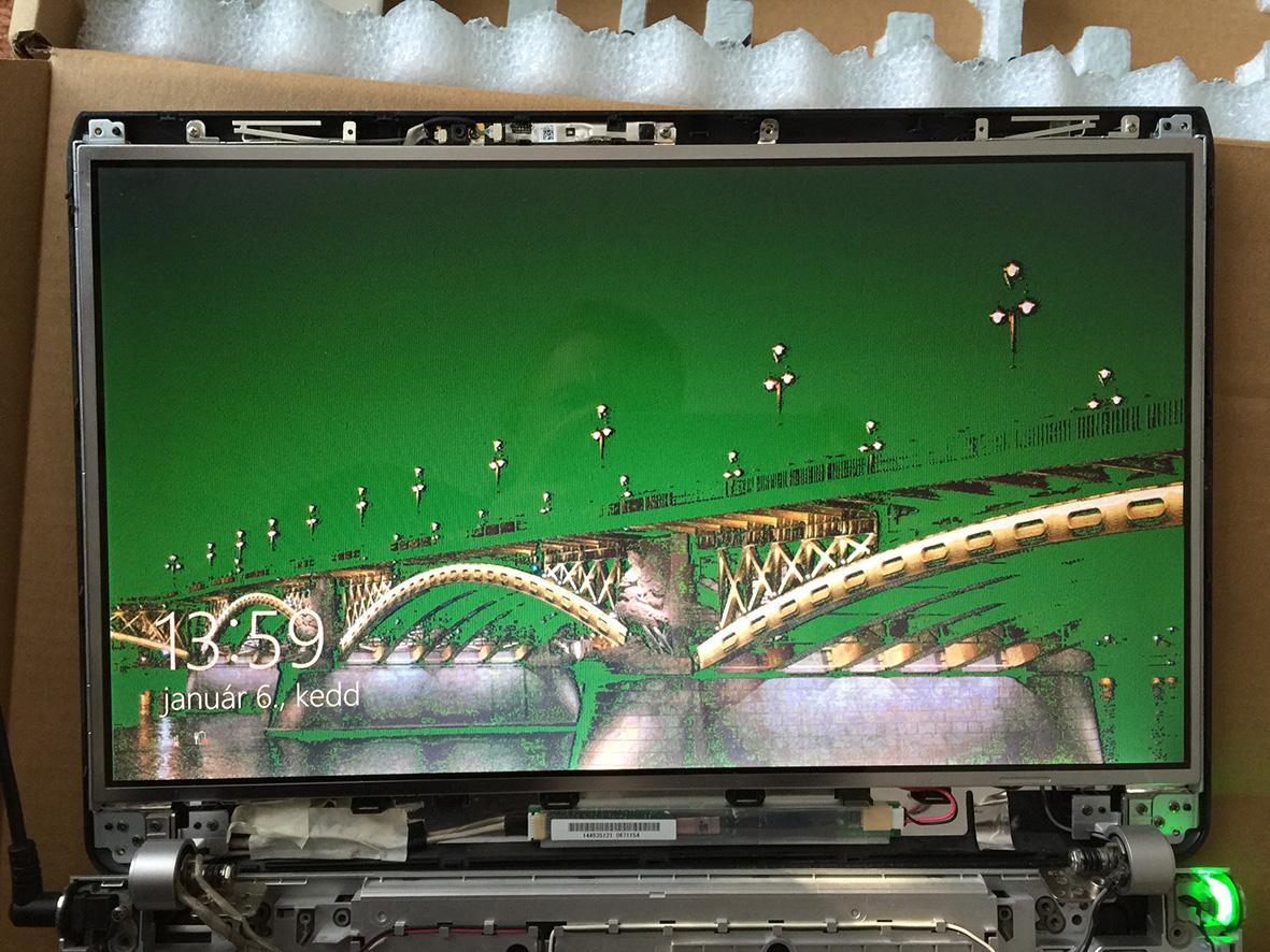

Szervusz, laptop kijelzőjével kapcsolatban keresek segítséget, a régi, törött kijelző cserélve lett és szellemképes, zöld a kijelző képe. Tudsz-e segíteni vagy ajánlani valakit, aki segít ebben. Első körben abban, hogy a kijelzővel van-e probléma (új), vagy egyéb probléma lépett fel, mert akkor vissza küldöm a kijelzőt.
Üdv, Simon Attila -
