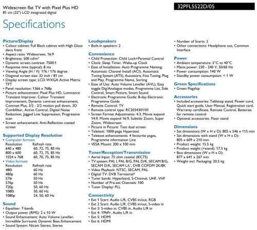

Sajnos nem minden TV alkalmas normális PC-monitor üzemmódra, vagyis natív felbontásban. Az alábbi specifikációk is arra utalnak, hogy ezt a típust TV-nek gyártották, nem monitornak.

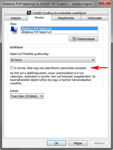

Egyébként nem a TV áll be, hanem a számítógép állítja be a felbontást, amihez előbb kiolvassa a HDMI-n keresztül a DDC-infót a TV-ből. Alapesetben a támogatott üzemmódokból tudsz választani, illetve azok között van egy alapértelmezett, arra szokott automatikusan beállni.
Vagy lehet próbálkozni nem támogatott felbontásokkal is, de azt nem biztos, hogy fel tudja dolgozni a TV.
Dugdosáshoz elég a TV-t kikapcsolni, de sajnos bontani kell a TV egyéb csatlakozásait is: hálózat, központi antenna, vagy egyéb olyan kábelek, amin keresztül záródhat az áramkör föld felé, hálózat felé, központi antenna felé például.
