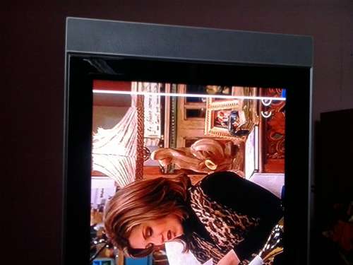

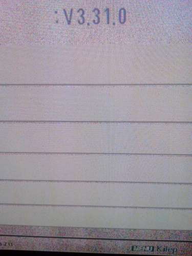

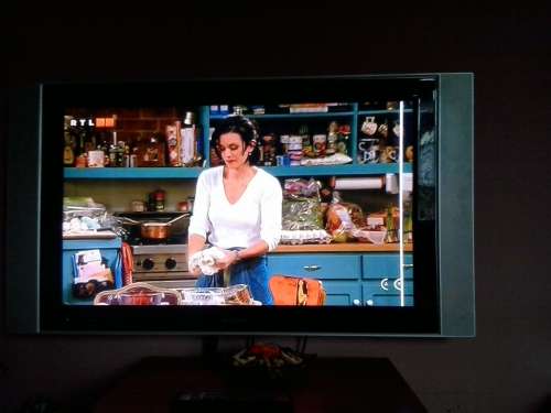

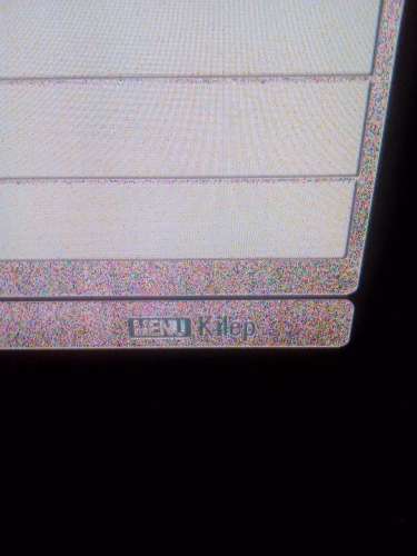

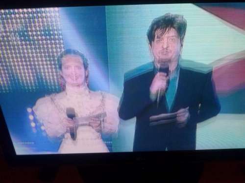

#40035072
Ezt látom a tv a mai napon és időközönként kitisztul[
L:/dl/upc/2014-03/08/487688_qepeleehnu1koo1g_cam00678.jpg]

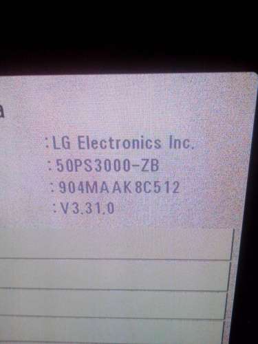

Mi lehet a bajaLg 50 ps3000 ful hd lcd
MADKING
corolla404 #3015 üzenetére
Szia
Kepek alapjan kijelzo hiba.
Pontosabban a COF szallagon levo mikorchip melegedestol kontaktos lesz.
Esetleg COF szallag csatlakozas a C panelhez is lehet.
Szallitastol is lehet kontaktos. -
